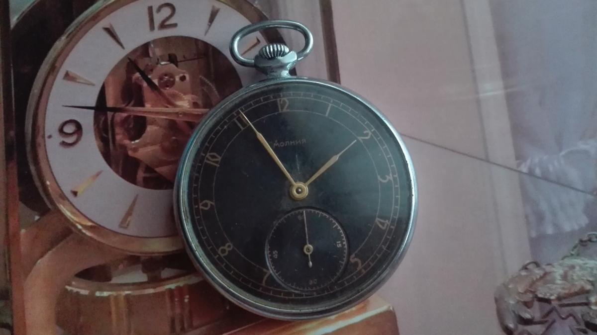

Pytanie do kolegów którzy mają rzadką molnije z czarną tarczą...z którego roku pochodzą ?.Pytam bo czarną widziałem w katalogu z 1957 roku.Widziałem też w kolekcji forumowegi kolegi "czarną" z wąskimi pasami z 1948 bodaj.Zbieram głównie molnije ale "czarna", ze względu na rzadkość trudna jest do weryfikacji.Widziałem ostatnio takową z 1955 . Zdjęcie poglądowe na wszelki wypadek ;-)
Moja co prawda zdekompletowana ale jest sygnowana 1-56. Ale tak jak piszesz, materiału do porównań w zasadzie nie ma :(
Edytowane przez kchrapek
Dzięki za informacje ,"temat" ciężki to prawda,tak myślę że w przypadku tej molniji warto cieszyć się z każdego stanu zachowania.Myślę że mało zachowanych egzemplarzy pokazuje jedynie na krótki okres produkcji ,zaryzykuję że w środku lat pięćdziesiątych mając na uwadze katalog z 57 roku.Może ktoś coś jeszcze w temacie ? ;-)
Edytowane przez jac-st

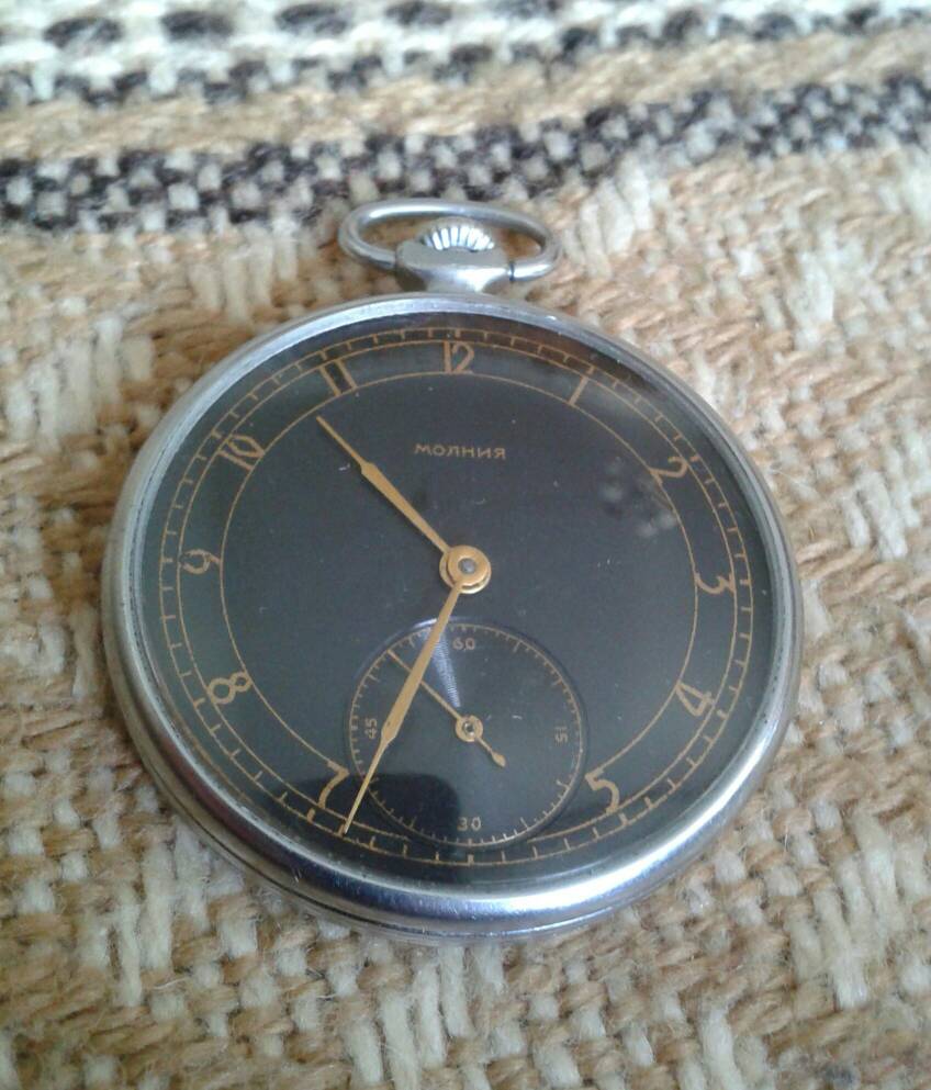

Długo szukana i jest ! Czarna z 2-55 ,druga moskiewska.Co do roku powstania mam takie spostrzeżenia.Tarcza od spodu jest miedzania co może potwierdzać że to połowa lat 50tych zakładając że miedziane tarcze były robione wg.mojej wiedzy między 55 a 57 rokiem ew.rok w dół i rok do góry ,bo kto to wie ;-)....cieszy i raduje :-)

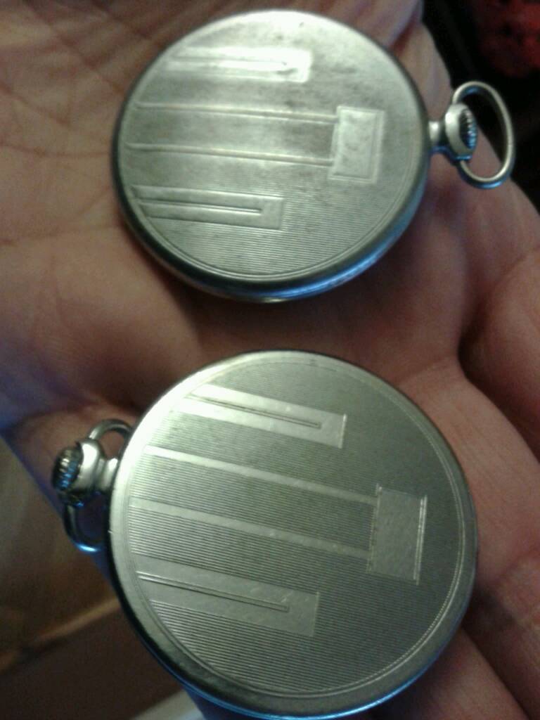

Na szybko zdjęcie dwóch dekli .Na górze starszy na dole pozniejszy gdzie tłoczenie jest odwrotne.Oczywiście nie chodzi o pozycję jak dekiel założony ;-) tylko o przetłoczenie. Na starszych nawet w 55 była norma.W późniejszych "odwrotnych "nie było.
Niestety wiele szczegółów kiedy i co się zmieniało trudno jest ustalić bo trzeba by mieć "nosy" na wzór z danego roku.Dotyczy to wskazówek ,dekli ,koronek ,tarcz,koła naciągu,blokady koła naciągu itp..Wiele można wywnioskować po powtarzalnosci w różnych kolekcjach i trochę z katalogów.

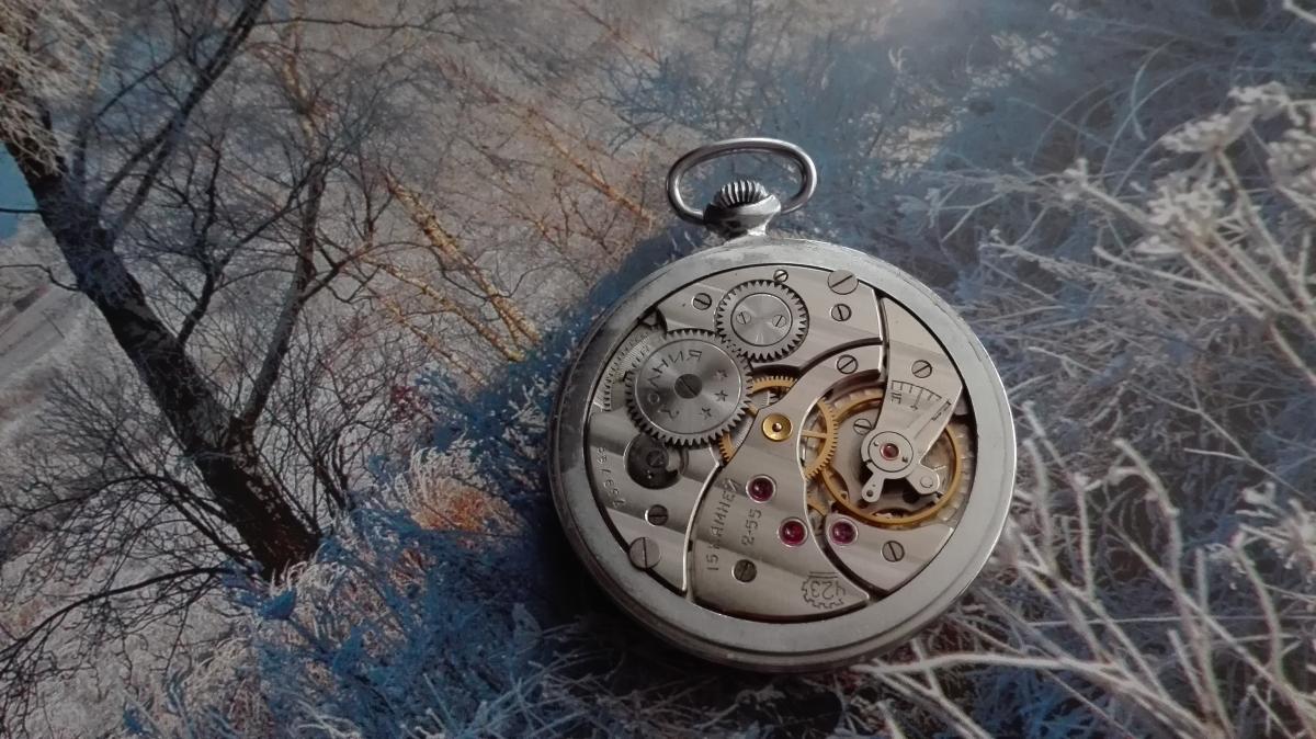

      Fabryka Mołnia wytwarzała zegarki kieszonkowe wyposażone w mechanizm mołnia cal.3602. W tym miejscu ciekawa informacja, o której nie wszyscy wiedzą, zegarki na calibrze 3602 produkowano od roku 1946, natomiast fabryka Mołnia powstała w 1947, zaś produkcję rozpoczęła w 1948. Pierwsze zegarki kieszonkowe z mechanizmem 3602 powstały więc nie w fabryce Mołnia zaś w Drugiej Moskiewskiej Fabryce Zegarków w 1946r. i otrzymały nazwę Salut, rok później powstały tam zegarki kieszonkowe o nazwie Mołnia i były wyposażone w ten sam mechanizm – z drobnymi różnicami. Kieszonki te dobrze się sprawowały i był na nie popyt, co mogło być jednym z kilku powodów, iż postanowiono utworzyć nową fabrykę zegarków w ZSRR o nazwie Mołnia, i która wytwarzała by te zegarki w większych ilościach.
      Salut i Mołnie z lat czterdziestych i pięćdziesiątych.
      Historia pojawienia się mechanizmu stosowanego w zegarkach Mołnia nie jest oficjalnie w żaden sposób wyjaśniona i nigdzie nie znalazłem całkowicie jednoznacznej informacji na temat okoliczności w jakich został on zaadoptowany dla potrzeb radzieckiego przemysłu zegarmistrzowskiego. Jak zwykle w takich przypadkach miłośnicy „swiss made” twierdzą, że „ruscy” po prostu skopiowali mechanizm fabryki Cortebert i wykorzystali bez jakichkolwiek opłat i umów. W celu wyjaśnienia tego zagadnienia zagłębiłem się w historię marki Cortebert. Jak wiadomo w czasach carskich, jak wiele innych Szwajcarskich marek, Cortebert był obecny także na rynku rosyjskim i czerpał z tego duże korzyści. Po rewolucji, poza oczywistą obecnością w kręgach zegarków luksusowych, Cortebert stał się znany z wytwarzania zegarków kolejowych. W latach dwudziestych marka zaopatrywała w zegarki turecki system kolei i wiele europejskich systemów transportu samochodowego. Najbardziej jest jednak znana współpraca z koleją włoską, która to trwała, na prośbę Mussoliniego, od 1927 roku. Gdy Włochy w czasach faszystowskiej polityki kraju odrzuciły wszelkie obce marki, Cortebert  rozprowadzał tam swoje produkty pod włoską marką Perseo.
      We wczesnych latach dwudziestych Rosja radziecka zwróciła się do Cortébert o pomoc w założeniu przemysłu zegarowego w Rosji. Znalazłem informację (także podlinkowaną w archiwalnych stronach forum KMZiZ), iż Rosja zakupiła maszyny i dane techniczne od Cortéberta i na podstawie mechanizmu zegarka kieszonkowego Cortébert, po wprowadzeniu modyfikacji, wyprodukowała w Rosji zegarek kieszonkowy  „Mołnia”. Jednakże natrafiłem też na informację, iż Salut używał mechanizmu R36, który wcale nie pochodził bezpośrednio od firmy Cortebert lecz był częścią umowy między Związkiem Radzieckim a francuską firmą  Lip. Jest o tym mowa w książce „The Birth of Soviet Watchmaking” autorstwa Alana F. Garrata. Lip bardzo długo współpracował z Rosjanami (od 1936r. do 1975r.) i w ciągu tych lat  sprzedano z Francji wiele patentów na mechanizmy zegarkowe. ( jest na ten temat więcej napisane w rozdziale „Zakup licencji od Lip – nowe typy mechanizmów i technologia produkcji kamieni łożyskowych”). Według pana Alana Garrata Lip posiadał w swojej ofercie mechanizm R36, jednakże w dalszej części tekstu na temat tegoż wspomniany autor pisze coś zgoła odwrotnego; iż Mechanizm do mołnii zakupiono od marki Cortebert – podsumowując, Salut posiada mechanizm od lip R36 zaś mołnia od Cortebert. Jak widać coś jest tu źle zinterpretowane przez autora cytowanej książki , ponieważ mołnia to ewolucja Saluta i w praktyce to ten sam mechanizm, jedynie  po wprowadzeniu zmian przez NIICzasprom dla polepszenia użytkowania i serwisu mechanizmu. Osobiście skłaniam się ku tezie iż dokumentacja mechanizmu pochodzi jednak od marki Lip, gdyż ewentualna współpraca Z Firmą Cortebert nie jest w Żaden sposób udokumentowana i opiera się jedynie na przypuszczeniach, zaś współpraca z Lipem jest udokumentowana. Dodatkowo Kaliber R36 Lip , który był podstawą dla Pobiedy ma również swój odpowiednik w kalibrze 514 marki Cortebert, więc ewidentnie Lip posiadał mechanizmy z oferty marki Cortebert. Według różnych źródeł wykorzystano Cortebert cal.616,cal.620 lub cal.488. Najbardziej wydaje się prawdopodobną wersja, iż cal. 488 był protoplastą zarówno cal. 620/14 jak i mołnii 3602/3.
      Poniżej kilka przykładów porównania tych mechanizmów.

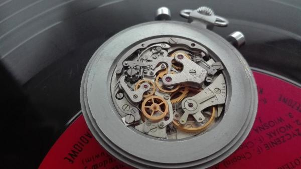

      Pierwszy radziecki Caliber K-36 został opracowany w "НИИЧАСПРОМ" -Instytucie Badawczym Przemysłu Zegarmistrzowskiego (dla wygody dalej będę go nazywał Czasprom) mieszczącym się w Moskwie na ulicy Zegarowej 24. Opracowano od razu dwa warianty na 15 kamieniach, najpierw w 1946 roku pojawił się Salut w 2MFZ, a rok później w 1947r. na rynku radzieckim pojawiły się zegarki kieszonkowe o nawie Mołnia wypuszczone przez 2MFZ oraz w niewielkiej ilości w nowo powstałej  Czelabińskiej Fabryce Zegarków (CzCzZ), której wkrótce nadano nazwę Mołnia. W kolejnych latach zegarki Mołnia powstawały w coraz większych ilościach.  W 1950 r. Czasprom rozpoczął opracowywanie wersji mechanizmu o podwyższonej dokładności na 17 kamieniach, w który wyposażono zegarek Iskra produkowany w latach 1955–1963 w 2MFZ. Na podstawie kalibru-36 z Iskry Czasprom w 1952 r. stworzył także jednoprzyciskowy chronograf 3617 oznaczony symbolem 28CzK. Zegarek produkowano w 2MFZ i przeznaczono pierwotnie dla marynarki wojennej.
      Od lewej; Salut, Iskra, 3617 (28-CzK)
      Iskra
      3617- Chrono 28-CzK
