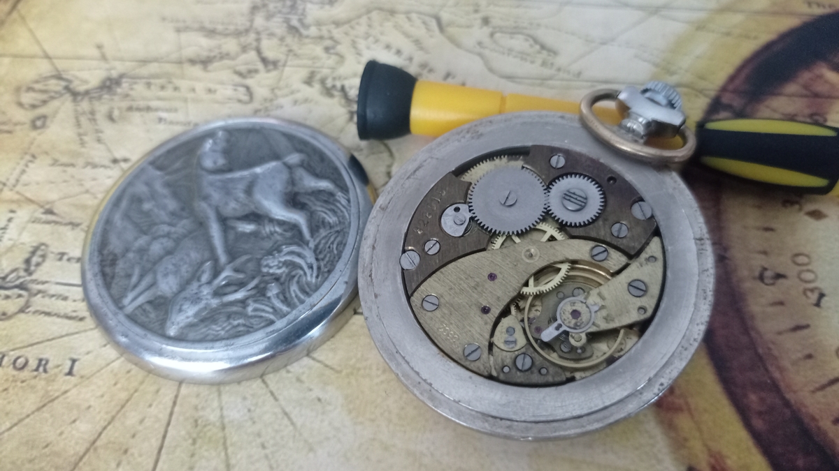

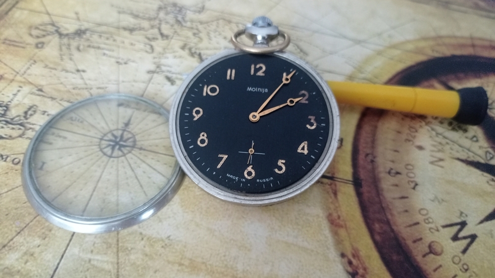

Dzisiaj przy piwie zakończyłem składanie po czyszczeniu takiej Mołni.
 Nic o niej nie wiem, pozatym, że Mołnia 15 kamieniowa .
 Podobno płyty i dekiel coś mogą "powiedzieć..
 tu fotki:
Pozdrawiam Mirek
Może ktoś coś o niej powiedzieć...?
 młoda ona , albo i stara ?
Pozdrawiam Mirek
Wskazówki, każda inna.
Edytowane przez art_69
To to ja widzę i wiem.
 Taką kupiłem, i tak zostało.
 Dopiero ją odszczurzyłem i uruchomiłem...
 To lata 70 te- czy wcześniej.. nie znam się na detalach..
Przeglądnąłem ten wątek, ale nie potrafię.....
... nie znam "monografii" Mołni.. oprócz tego , że mechanizm jest na bazie  mechanizmu Corterbert'a...
dlatego kupiłem Mołnie...
Muszę poszukać..

Dzięki...
 "jestem w domu" :)
Pozdrawiam Mirek

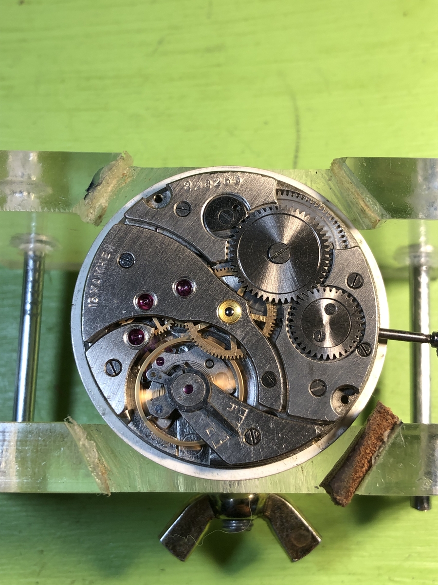

8 godzin temu, art_69 napisał:
Na pierwszej stronie w tym wątku masz takiego linka:
http://szafran.civ.pl/watch/edukacyjne/molnija-timeline.pdf
Mechanizm masz 18 kamieni. Na górze i dole masz masz lata produkcji.
To jest niska 15-kamieniowa mołnia z końca produkcji
MARIANEK :)
Mechanizm z ostatnich lat produkcji niskiej molniji 15 kamieni, 1968-69.Czyli juz bez pasów ,mostki fazowane,bez wybitej daty.Ostatnie z datą to 1967.
Nie potrafię rozróżnić mostków fazowanych od niefazowanych - one mają fazowanie na końcach elementów?
Tak,fazka(ściecie) krawędzi mostków.
Na starszych mechanizmach były ładne fazki wyraźnie widoczne,potem przez lata produkcji jakość malała co było spowodowane oszczednościami produkcyjnymi ogólnie mówiąc , by dojść do "współczesnych" brzydali c84f1939242a7de9f8c0cae49a853367.jpg4fbafcc17629189059ed571c91dadb81.jpg

5 godzin temu, jac-st napisał:
1968-69
Czyli młodszy ode mnie :)

W dniu 2.01.2021 o 11:27, jac-st napisał:
Tak,fazka(ściecie) krawędzi mostków.Na starszych mechanizmach były ładne fazki wyraźnie widoczne,potem przez lata produkcji jakość malała co było spowodowane oszczednościami produkcyjnymi ogólnie mówiąc , by dojść do "współczesnych" brzydali emoji6.png
