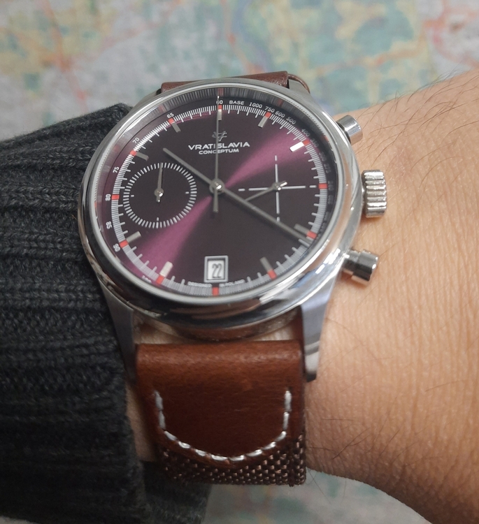

Ciekawie wygląda Vis ma tym pasku. Mógłbyś pokazać inne zdjęcie, gdzie więcej widać.

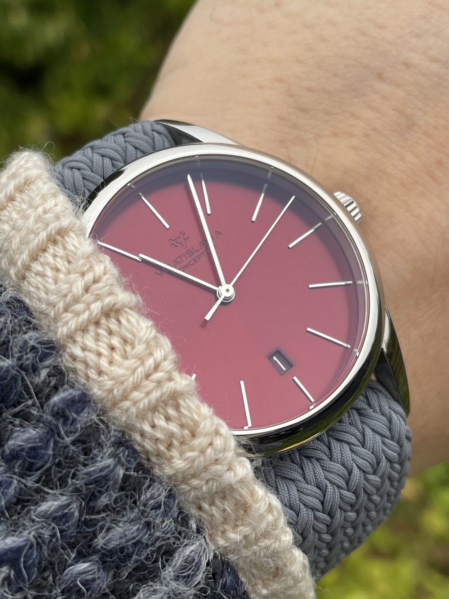

4 godziny temu, bogdancz napisał(-a):
Kolor tarczy tej wersji jest obłędny... bardzo mi się podoba

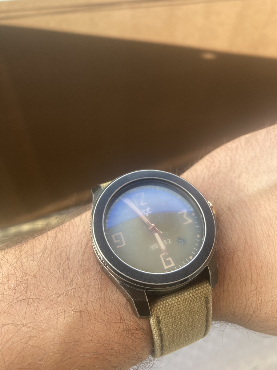

Witam, taka historia się wydarzyła z Visem jak na zdjęciu, zaparkował, jakieś rady co podziałać z tematem?
Albo, jeszcze lepiej, w szczelnym pudełku z kilkoma pochłaniaczami wilgoci (takie jak często można znaleźć w opakowaniach nowych produktów)
Poszedł do zegarmistrza, okazało się że uszczelka pod deklem jest przeciągnięta.

Na szybko odkręć koronkę i jak możesz odkręć dekiel.
Później kontrola/serwis u zegarmistrza z wymianą uszczelek.
