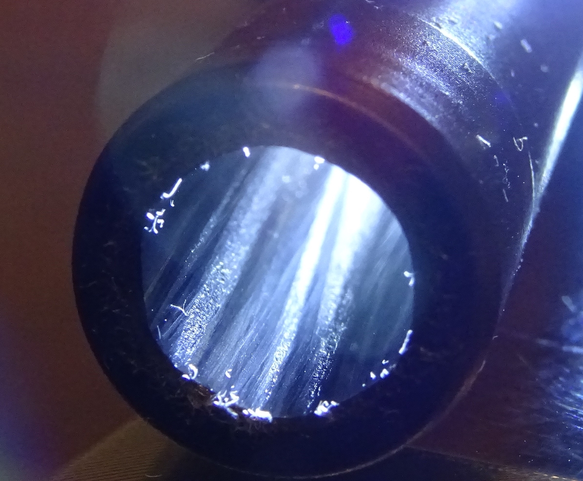

ile przebiegu w dziesiątkach tysięcy ma ta Beretta że tak wygląda?

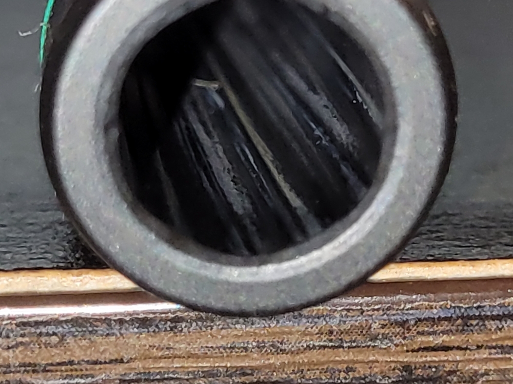

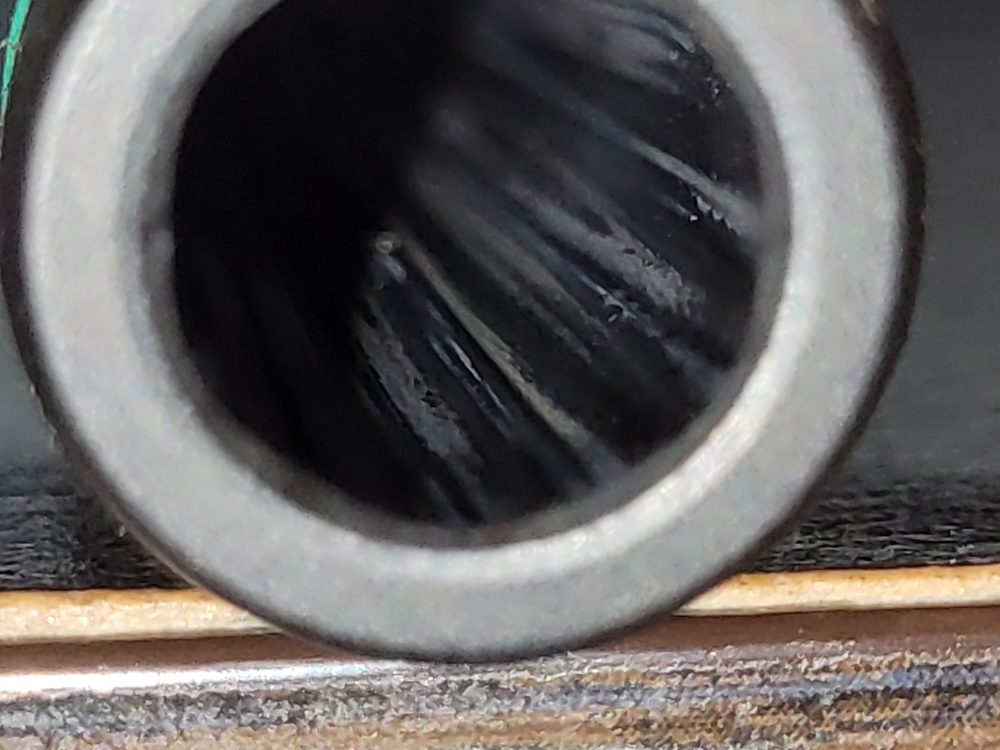

jprdl. Zerkne jak to u mnie wygląda dla porównania lufa u mnie i wrzece fotke.
57 minut temu, jakubos napisał(-a):
Ta ze śladami obróbki w lufie ma kilkadziesiąt sztuk przelotu, egzemplarz z łuszczącym się przewodem lufy ma niespełna 500 sztuk przebiegu, natomiast bruniton odpada z nowiutkiego, nieużywanego egzemplarza.
Poniżej również nowa i nieużywana lufa M9 produkcji USA z 2021 roku:
Wstyd za taką robotę
moja lufa w HK po cirka dwudziestu tysiącach
jest gładka jak pupa niemowlaka.

Na oko u mnie wygląda tak samo, bez powiększenia można przeoczyć, ale za pomocą lupy/okularów zegarmistrzowskich już tak.

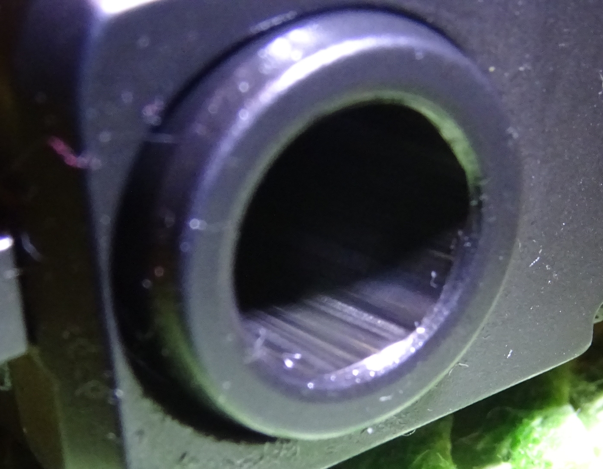

dobra, kolejne podejscie,  maksymalne makro i ostre światło.
Te paprochy to od filcowego przecieraka.
wszędzie wygląda tak samo, tzn nie ma nierówności tylko na całej długości lufa wygląda tak samo.

Mam wrażenie, ze są delikatne wżery, ale to światło może mylić - jest zbyt mocne. Po za tym nie jestem rusznikarzem i mogę bredzić.
Ja się absolutnie niczego nie czepiam, wlaśnie zrobiłem zdjęcie swojej, ale nie czyściłem :)

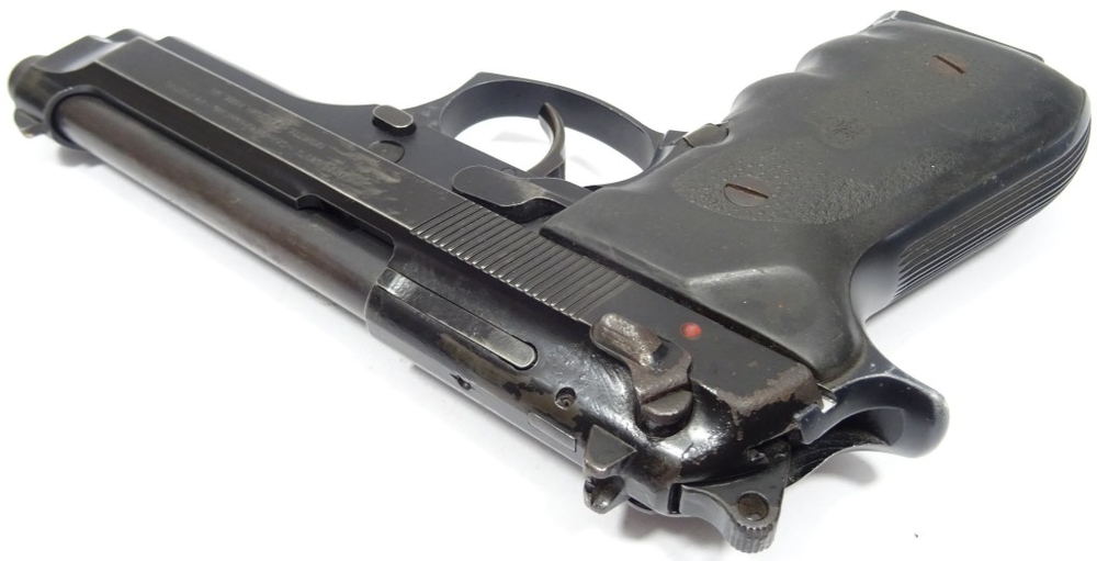

Te piny itd to kwestia estetyczna i faktycznie razi. Biorę poprawke na to, że to forum zegarkowe i czepialstwo o mikroskopijny paproch jest na porządku dziennym.
dobra, ale tak na serio, czy ma taka słaba obróbka wpływ na cokolwiek? Celność?

Jak wspomniałem wcześniej, brzydko zabite piny i niestaranne wykończenie wnętrza zamka to kwestia estetyczna i raczej nie ma znacznego wpływu na działanie broni (poza brakiem płynności, gromadzącym się syfem itd). Niemniej nie powinno mieć to miejsca w tym przedziale cenowym. Natomiast odpadająca powłoka ochronna prowadzi do korozji - poniżej egzemplarz z ostatniej dostawy HoG, który nie jedno już widział, ale po zdarciu brunitonu zaczął się utleniać: https://desantarms.pl/pistolet-beretta-mod-92fs-kal-9x19mm-p-874.html

Łuszczący się chrom we wnętrzu lufy wpływa na celność i skupienie, szczególnie, że zniszczenia postępują wraz z rosnącym przelotem. Do tego dochodzi problem z wyczyszczeniem takiej lufy... Oczywiście pistolet nadal będzie strzelał do przodu, pytanie tylko czy tam, gdzie tego chcemy :D
