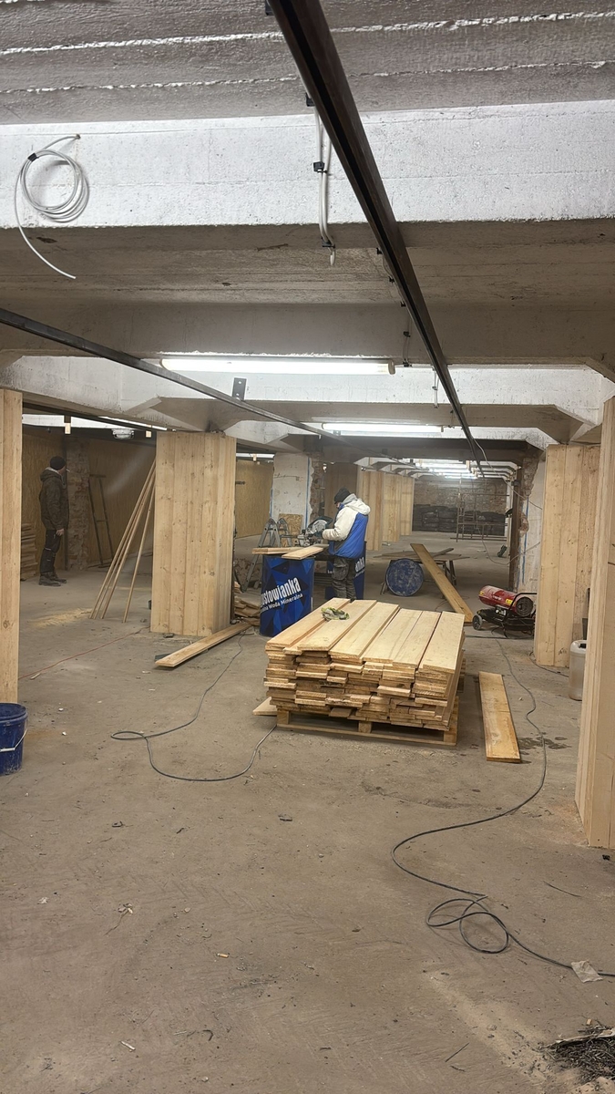

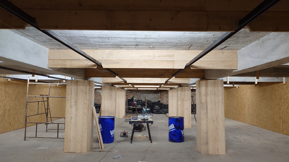

Idzie. Pomału ale idzie.

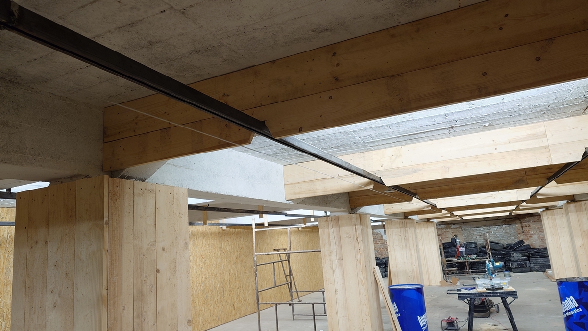

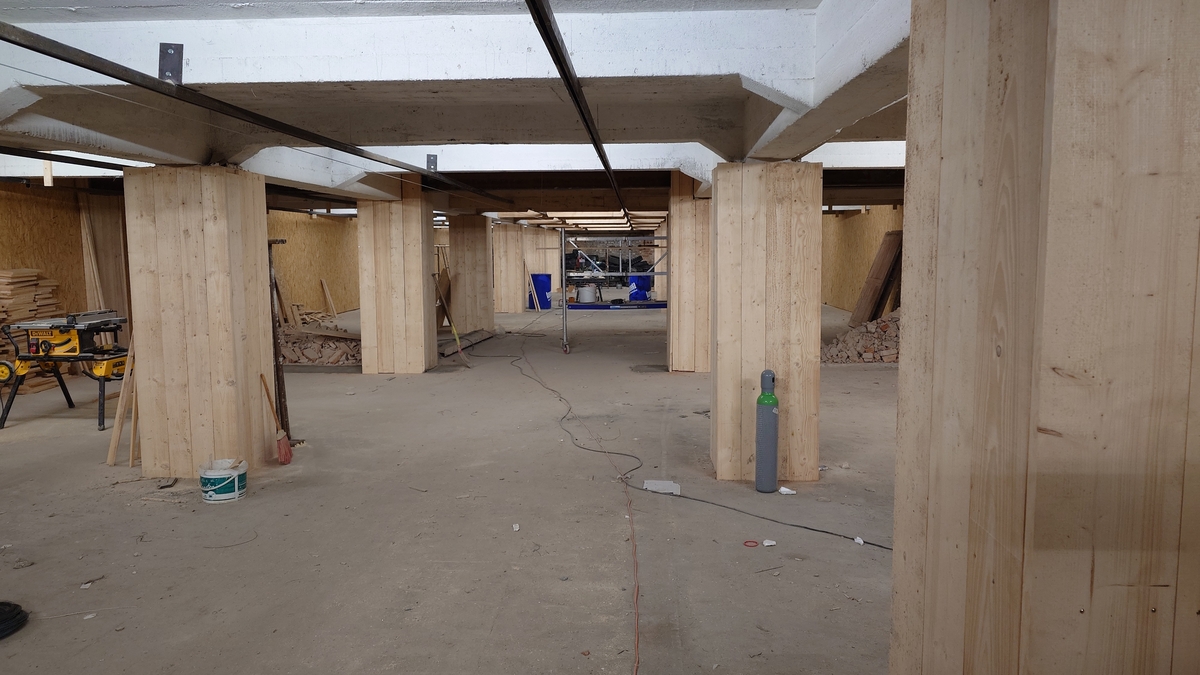

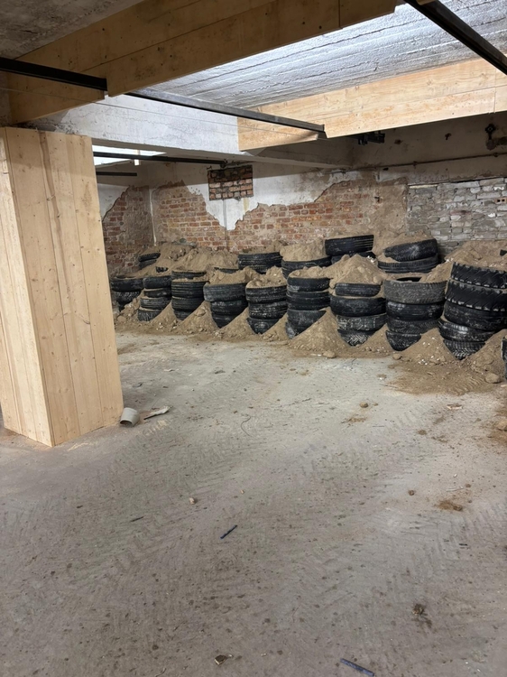

szacun za inwestycję. Nie chciałeś obijać słupy betonowe specjalnymi matami, pochłaniającymi energię ? Drewno będzie za chwilę do wymiany, przy intensywnym użytkowaniu....
Napisano (edytowane)
Za drogie a też nie są nieśmiertelne. A taniego drzewa mam w ch...😁
Poza tym byłem na kilku strzelnicach u nas w okolicy i to daje radę.
Edytowane przez loco50
Trochę mrozy puściły to dało się trochę piachu przywieźć
Z tymi słupami będzie problem. Tak coś czuje.
19 godzin temu, loco50 napisał(-a):
Za drugie a też nie są nieśmiertelne. A taniego drzewa mam w ch...😁
Masz rację, ale przy kalibrze 7,62 czy 5,56 na tak krótkiej osi, przy tym kalibrze, owinął bym betonowe słupy, matą  na pierwszą warstwę, potem drewno. Przy tym układzie strzelnicy, będą obrywać bardzo często, a od betonu lubi coś wrócić …
Ale to moje przemyślenia, jeszcze raz, szacun za inwestycję
Edytowane przez Maciej72
Dechy są nabijane na łatach więc jest jeszcze przestrzeń na częściowe zniwelowane i przechwycenie rykoszetów. Z kałacha z zasady nie będzie strzelania.
12 godzin temu, gehaazi napisał(-a):
Jaki problem? Tak wyglądają strzelnice w mojej okolicy. Byłem, widziałem, macałem, rozmawiałem z właścicielami. Dają radę
Czy aby nie rozpatrujesz kwestii słupów z własnego punktu widzenia? Dla ciebie spaprany strzał to 30 cm od środka tarczy.Dla nowicjusza 1,5 metra to nic niezwykłego.
38 minut temu, gehaazi napisał(-a):
Zdjęcia przekłamują. Odległości między słupami są duże. Tory są szerokie.
W dniu 6.02.2026 o 20:26, loco50 napisał(-a):
Pamiętaj o wentylacji ;) Jeśli potrzebujesz z tym pomocy daj znać.
Równolegle (ze strzelnicą) tory do kręgielni dałoby się zrobić 😉
Ale co kto lubi 😉
