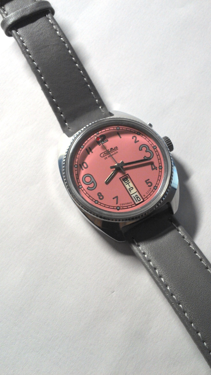

Pasek jest dobrany do tarczy i w świetle dziennym wygląda idealnie. Niestety przy sztucznym oświetleniu nie potrafię jeszcze uchwycić dobrze prawdziwego koloru tarczy i całej reszty :(
Jest świetny i jest mój :)

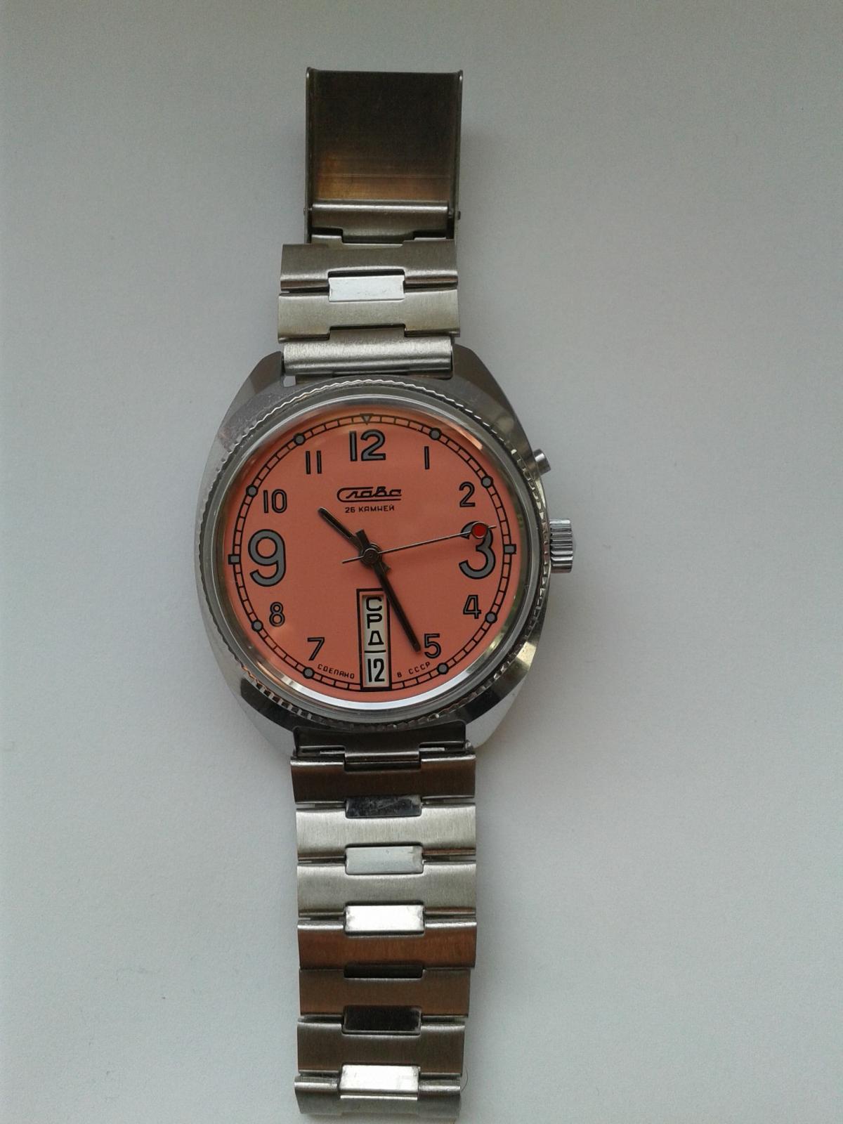

Co do paska/bransolety to mi podoba się wersja stalowa i tak go noszę:
Mam identyczny kajdan ale jakoś arbuz mi się widzi z czym czarnym, na razie szukam paska, a arbuz poszedł do majstra na wymianę oliwy

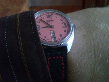

"Dyniowaty" klasycznie na czarno z delikatną nutą (nicią...) czerwieni.

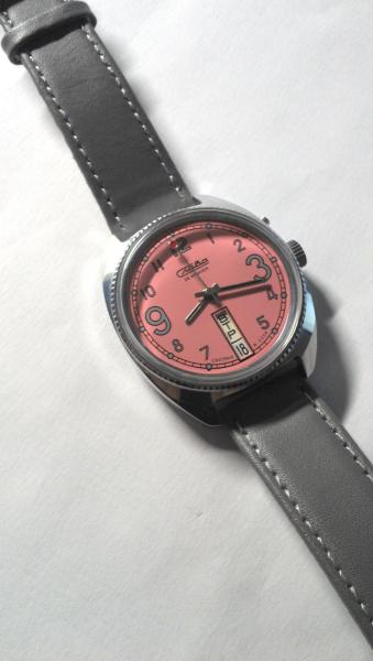

Szary prosty pasek pod kolor indeksów. Jak dla mnie efekt rewelacja ;) znowu daty nie przepompowałem...
Arbuz po przeglądzien dostal nowy pasek
