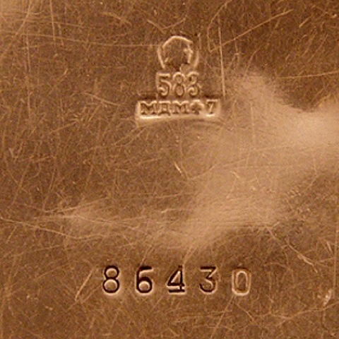

Czy ktoś wie, co oznaczają: symbol (gwiazda lub głowa) oraz litery pod próbą złota?
pierwszy to wyprodukowany w 1958r. w moskiewskim inspektoracie federalnego urzedu probierczego zegarek w złotej kopercie o próbie 583. W gwiazdę powinien być jeszcze wpisany sierp i młot, ale się wytarł
drugi to wyprodukowany w 1957 również w obrębie moskiewskiego federalnego urzędu probierczego zegarek w złotej kopercie o próbie 583.
edytka: literówka 1968 - 1958

Dzięki. Druga data się zgadza, natomiast dlaczego datujesz ten pierwszy dekiel na rok 1968? Pochodzi on z Moskwy i to raczej lata 50. http://www.ussrtime.com/cgi-bin/details.pl?id=1332
Co konkretnie oznaczają te skróty: "МДМ(phi)7", "МДМ(phi)8"? W sieci znalazłem tylko МДМ банк, ale on powstał dużo później, więc to nie to.

- głowa była nabijana na złotych próbach do końca 1957r.
- od 1958r, nabijano gwiazdę z wpisanym w nią sierpem i młotem,
Tak więc to, czy masz do czynienia z głową, czy z gwiazdą, pozwala odkodować Ci rok.
Rok koduje ostatnia cyfra - w tym przypadku głowa 1957, gwiazda 1958.
Gdybyś miał np gwiazdę i cyfrę 7, wtedy byłby to rok produkcji 1967.
Litery kodują inspektorat urzędu probierczego (pierwsza litera - M- Moskwa, K - Kijów, E -Erewań) i kod fabryki.
Czyli w Twoim przypadku się zgadza, to są koperty z lat, w których w Pierwszej Moskiewskiej produkowano zegarki marki Moskwa.

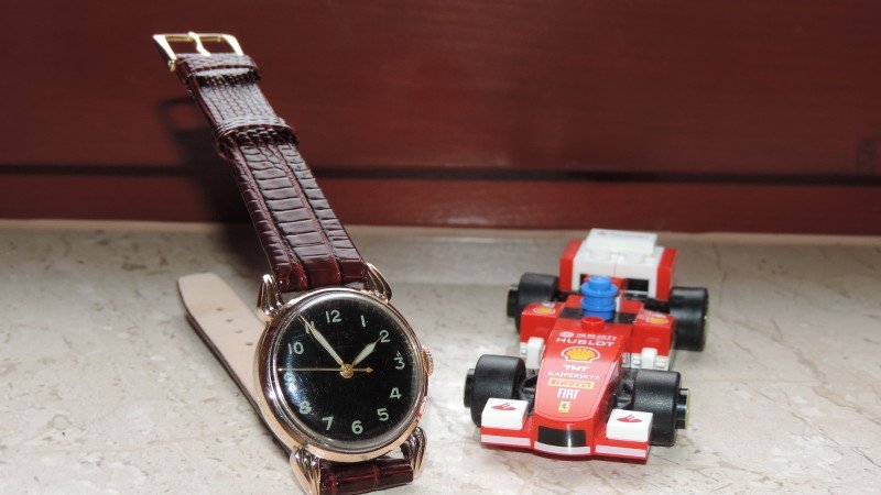

Oto moja zrewitalizowana i uruchomiona Moskwa.
Poza szkiełkiem, które było pęknięte i musiało zostać wymienione, zegarek całkowicie oryginalny.
Będzie wymieniona także koronka, bo jest tak wytarta, że nakręcanie to wyzwanie.
Oczywiście ten staruszek ma nieokreśloną wartość sentymentalną jako pamiątka rodzinna.
