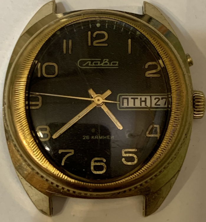

Panowie widzieliście gdzieś ostatnio Slave Arbuz, ile teraz trzeba za nią zapłacić? Za kolegę pytam.

Na  fb widziałem NOS za 400 z dopiskiem sprzedany. Ze dwa tygodnie temu.

W dniu 2.02.2021 o 21:02, Brat Pit napisał:
Dzięki, czyli jeszcze można trafić arbuza.
Ten pan sukcesywnie wystawia(pewnie miał cały karton :Dhttps://www.ebay.pl/usr/ivri98
ale ostatnio chyba po 700-800 szły
