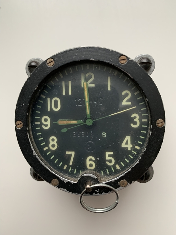

Mam takie pytanie … ale najpierw kilka słów wstępu. Mój czołgowy po nakręceniu radośnie cykał cały tydzień w pozycji horyzontalnej. W sobotę nakręciłem go ponownie, tylko zmieniłem pozycję na wertykalną. No i się zatrzymał.
powrót do poprzednie pozycji zaowocował dalszym chodem. Dokładność chodu akceptowalna ok. minuty lub dwóch na tydzień.
A teraz to pytanie … czy zegar domaga się smarowania ?
22 minuty temu, Enkil napisał(-a):
Prawdopodobnie oś balansu sklepana albo podtarta..
Lub (może dodatkowo) olej w łozysku zamienił się w smar/glut i na nakrywce powoduje hamowanie  :)
 mycie i smarowanie powinno przywrócic go do pełni sił  :)
Pozdrawiam Mirek
Napisałem tak, bo ostatnio miałem "podobne przypadłosc " z Poliotem i Jakas Mołnią...
 Po zmianie pozycji na horyzontalna zatrzymywały się.
 Jak zdjałem kamyki nakrywkowe , to sie zdziwiłem, ile "syfu" było w tej małej przestrzeni..
Edytowane przez mkl1
Pozdrawiam Mirek

10 godzin temu, Jędrula.wawa napisał(-a):
Jak już ustaliło w poprzednich postach Szacowne Konsylium wypada zweryfikować to co się tam dzieje bo dzieje się nie najlepiej a problem może się pogłębić i na wertykalne położenie.
Dopiszę do poprzednich diagnoz coś bardziej egzotycznego. Nieczęstymi przypadkami są ukruszenia w kamieniach nakrywkowych ale zdarzają się, tak mały ubytek na środku. Wypięcie ramienia sprężynki dociskowej układu przeciwwstrząsowego albo niedokręcenie albo poluzowanie śrubki blaszki z kamykiem nakrywkowym w układzie bez systemu przeciwwstrząsowego także może powodować dziwne zachowanie mechanizmu. Należy też zweryfikować kotwicę, czopy jej osi, palety oraz stan kamyków łożysk. Zbytni luz w tym miejscu potrafi napsuć krwi przy szukaniu dziwnych usterek.
20 minut temu, Ritter napisał(-a):
Szacowne Konsylium
Któryś z Kolegów podjął by się obsługi tego mechanizmu ? Za wiele to on się nie nachodził, ale wiek ma słuszny. Dlatego obstawiałbym raczej zabrudzenie i brak smarowania niż jakieś defekty mechaniczne. Więc 🆘
Wiem, że składak, ale zastanawiają mnie wskazówki, słyszałem o 55g ze złotymi indeksami, ale nie ze złotymi wskazówkami, a nie kojarzę wielu innych modeli z tą lumą(a żadnego ze złotymi wskazówkami), mogło to powstać w fabryce czy od czego te wskazówki?
