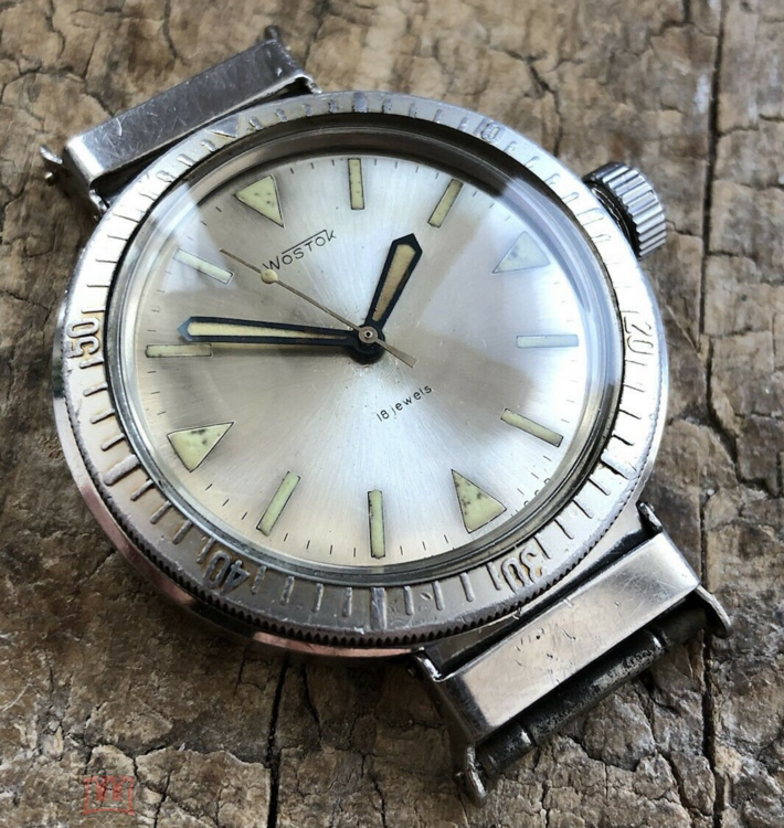

Do niedawna nie wiedziałem, że były "większe" poljoty amfibie, trafiłem na kilka fotek:
Godzinę temu, prw6 napisał(-a):
Były, były :) A ciekaw jestem czy wiesz że były tez większe Rakiety amfibie...? :)
45 minut temu, kchrapek napisał(-a):
Tak, widziałem na Ukrainie kopertę :)

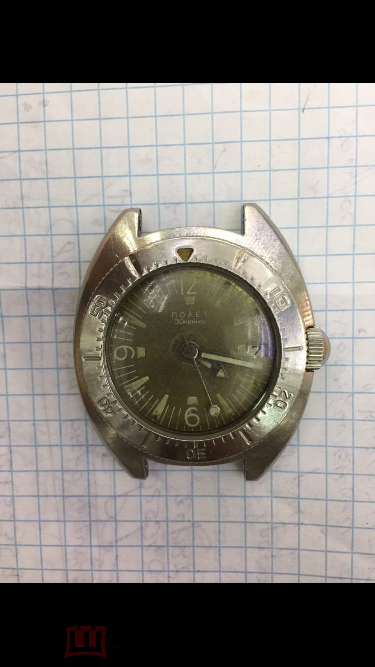

Large case on the watch RAKETA amphibian

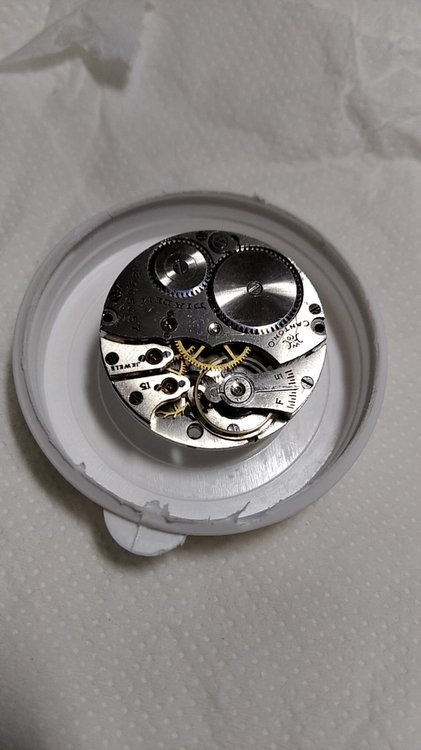

A teraz coś z zupełnie innej beczki ;) Dueber-Hampden, między 1925 a 1927 r., jeszcze zanim fabryka została sprzedana Związkowi Radzieckiemu. Mechanizm 23 mm. Kolega dał mi ten zegarek do obejrzenia i ewentualnego uruchomienia, a ja byłem bardzo ciekaw podobieństwa do pierwszych sowieckich wypustów K-43. Porównajcie sobie, jak to wyglądało jeszcze po tamtej stronie wielkiej wody. Bardzo solidna konstrukcja, zegarek blisko 100-letni dało się bez większych problemów uruchomić, ale niestety tarcza jest bardzo zniszczona.
{1C0254D9-0000-0000-0000-000000000000}
Link do opracowania Przemka dla ciekawych
https://kmziz.pl/artykul/k-43-czyli-amerykanska-technologia-w-zwiazku-radzieckim
Edytowane przez Po Bieda

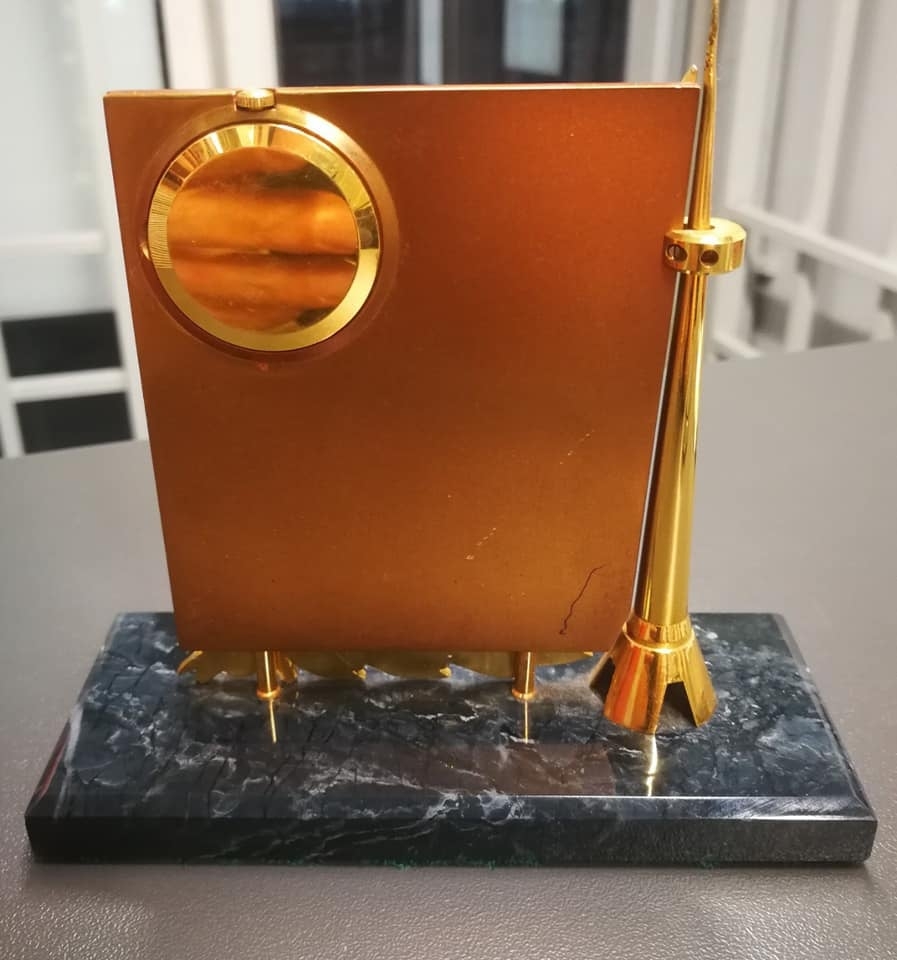

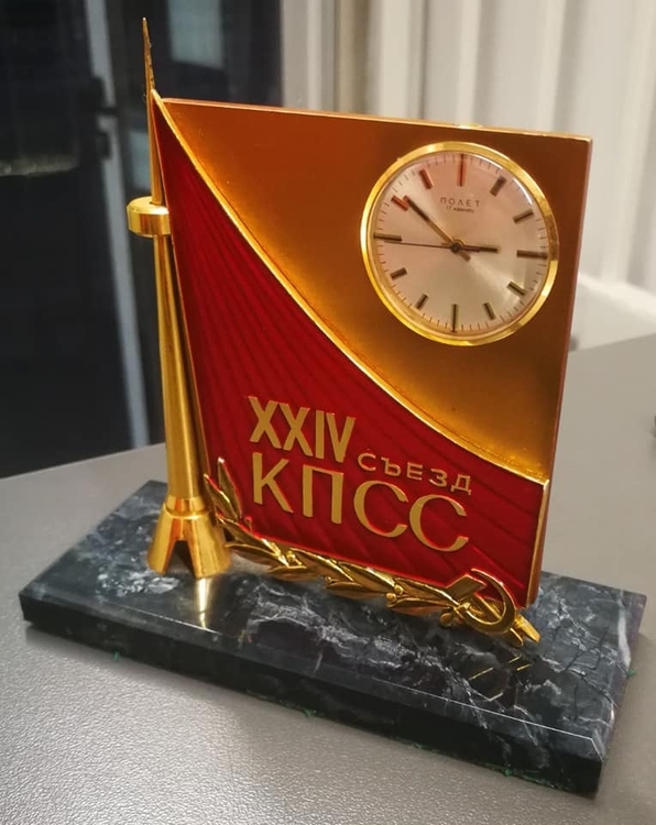

2 godziny temu, kchrapek napisał(-a):
Takie cudo ktoś na FB pokazał.
Ja pierdziu! Co to za cudo? U u jakiego kacyka partyjnego na biurku stało?!
Dla delegatów na XXIV zjazd... to musiało być GODNE
(30. III - 9. IV. 1971) Po wydarzeniach Grudniowych w Polsce...
