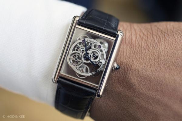

@QuadrifoglioVerde - pytanko tylko nie strzelaj :) Czy nie warto by rozwazyc dodatkowej wersji tarczy w stylu skeleton?
Skeleton gdzieś tam w planach na przyszłość jest ale na pewno nie w tej kopercie.
Jestes na 100% pewny? :)
