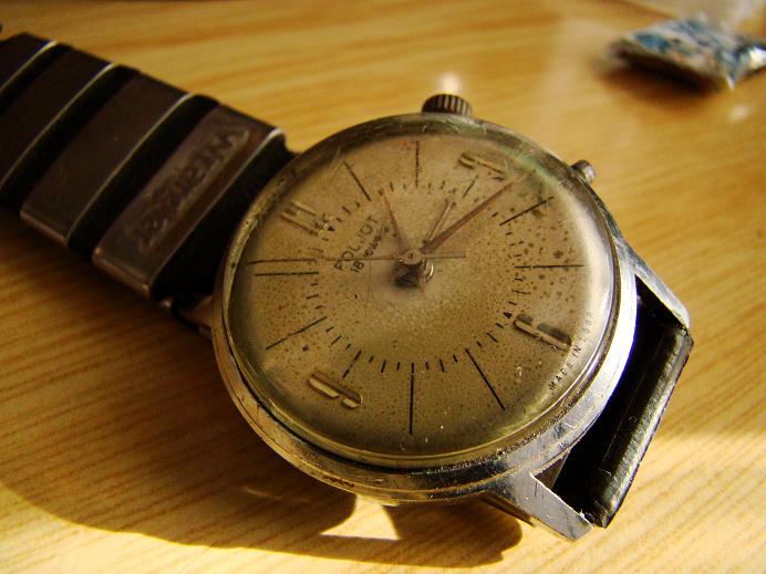

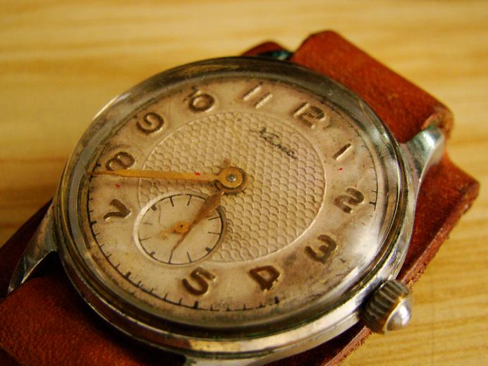

Znalazłem w szafie jeszcze dwa zegareczki. Proszę o identyfikację i kilka słów na ich temat. Oba nie chodzą i nie wyglądają najlepiej. Czy warto coś z nimi robić czy lepiej zostawić tak jak są lub pobawić się w rozbiórkę?

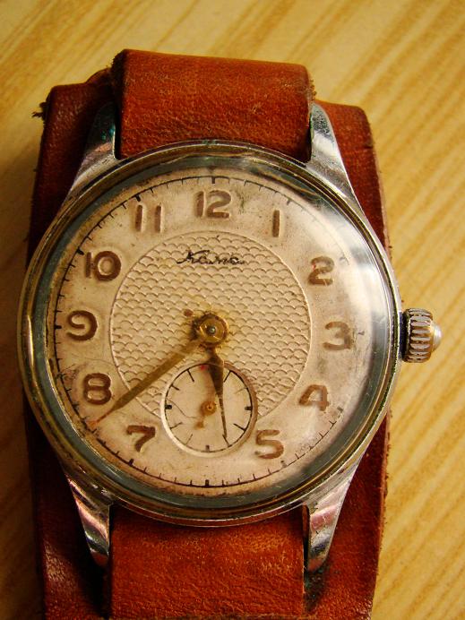

Oba to radzieckie zegarki ktore maja juz kiladziesiat lat. Pierwszy to Poljotowski budzik, natomiast drugie to Kama na oko lata 60te. Czy warto cos z tym zrobic ciezko powiedziec nie widzac co siedzi i dzieje sie w srodku. Poljota moza bez problemu odkracic, a przy Kamie podwazyc czyms cienkim w okolicy, ktoregos ucha.

Ten poljot to tak jakby pierwszy gen budzików które nie nazywały się już Sygnał, a w zależności od wersji poljot lub sekonda. Mam taką żółtą sekondą i z 90% białego poljota. W obydwu moich kopertach jak i twojej widzę zgięte ucho, więc chyba można uznać, że to typowe. Siedzi w nim zapewne mechanizm w starszej wersji taki jak w sygnałach, tzn z "incablockiem" w kształcie trapezu i ogólnie tyci ładniejszy od późniejszych.
Kama to "Pobiedomatic"/K26 (2603 lub 2602) z Czystopola zapewne z incablockiem, ostatnio zakochany jestem we wszelkich lepszych od normalnej wersji (ze sztywną osią) wariacjach tego mechanizmu. Niebywale dokładne potrafią być i bardzo ładnie cykają, no i mają gwiazdki na kole sprężyny i szlify genewskie/moskiewskie dzięki czemu to naprawdę ładne werki.
Oba zegarki można w miarę sensownym kosztem naprawić, ale na pewno nie opłaci się ich sprzedać po takiej operacji, bo nie są one za drogie nawet w lepszym stanie.
Moim zdaniem najlepiej byłoby gdybyś wyciągnął z nich mechanizmy, do czego musisz tylko po odkręceniu dekla wyjąć koronkę (w Poljocie wciskasz guzik/tiret i wyciągasz, w kamie niestety być może jest śrubka), a kopertę, dekiel i szkło mydłem i wodą umył, dzięki temu zobaczysz jak wyglądają ich koperty i szkła pod warstwą brudu, jeśli efekt będzie zadowalający możesz zanieść je do zegarmistrza.
Ja, choć może to kwestia tego, że te budziki już mnie nie kręcą tak bardzo jak kiedyś, a K26 z Czystopola nie mam, wolałbym zająć się Kamą, jest bardziej klasyczna, ma z porządny lity dekiel z napisem, co u ruskich jest rzadkością (tylko kama sportiwny i rakieta automat) i absolutnie niezniszczalny werk.
Edytowane przez kwisatzhaderach

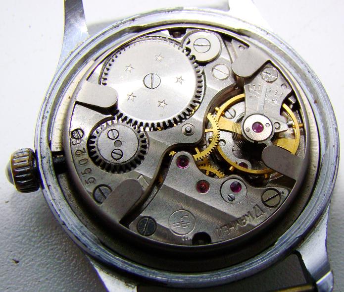

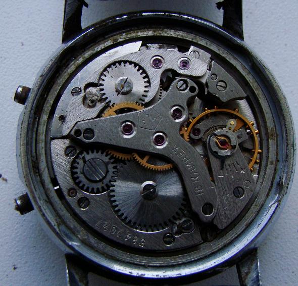

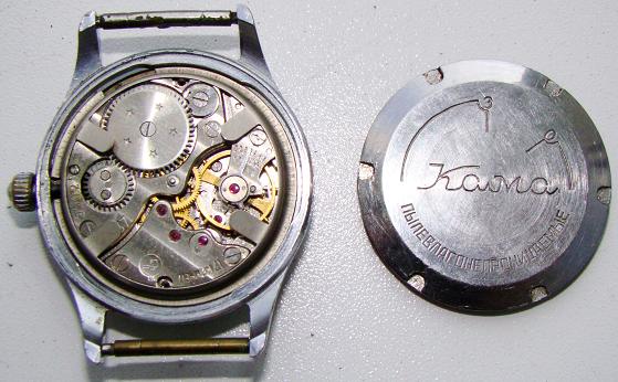

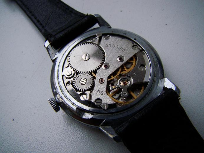

Jezeli chcesz ustalic co jest nie tak, i czemu zegarki nie chodza to zdjecia werkow moga w tym pomoc.
To są fotki werków Poljota i Kamy
Mishi
Mishi
Musi być ten budzik naprawdę z czasów tuż po "Sygnałach",bo te dwa moje staruszki choć poza tym identyczne nie mają logo 1mfz, więc to też na 100% lata 60-te i to raczej nie zbyt późne. Poza brakiem zapadki przy sprężynie budzika jakichś braków nie widać.
A Kama jednak bez incablocka, a z nakrywką, bliźniaczy werk jak w Startach z 2MFZ. Ładniejsza od spodu niż od tarczy jest, ten dekiel z napisem i tym bliżej nie wiem co znaczącym rysunkiem wymiata, muszę sobie sprawić Kamę, jakbyś nie miał serca jej naprawiać to możesz dać znać :P

Czy w przypadku budzika uzupełnienie zapadki rozwiąże problem?
Myślę, że oba postaram się doprowadzić do jakiegoś przyzwoitego stanu nadającego się do noszenia. Na pewno trochę to potrwa.

Są to zegarki popularne, w swoich czasach nawet bardzo, na allegro też raczej nie ma tygodnia aby się jakaś ładna kama lub stary budzik nie trafił, choć w porównaniu z zegarkami z lat 80-tych te są faktycznie obecnie rzadziej spotykane i dużo bardziej cenione. Pochodzą ze złotej ery ruskich zegarków ;)

Kama wyglada na kompletna, wlos wyglada na caly, byc moze wystarczy tylko zaniesc go do czyszczenia i bedzie smigal. Zegarmistrz wiecej Ci powie. Z Poljpotem moze byc trudniej, ale tez powinienes znalesc do niego to co potrzebujesz.

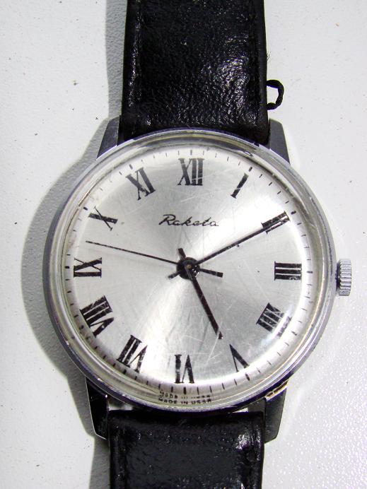

Pozyskałem dzisiaj taką Rakietę. Proszę powiedzić co to jest za zegarek? Jakie są przyblożone lata jego produkcji? Czy warto było go pozyskać? Czy jest to oryginał czy jakiś składak? Zegarek jest na chodzie. Łacnie cyka. Stan taki jak widać. Szkiełko dosyć mocno porysane a tak wydaje mi się, że wyglada przyzwoicie. Gość zawołał za niego 50 zł. Czy to jest dobra cena za ten zegarek? Mam nadzieję, że nie jest to niezgodne z regulaminem bo nie proszę o wycene czegoś co już mam tylko o to czy było warto.
Mishi
Na składaka nie wygląda a 50 dych to moim zdaniem dużo przepłacony. Wymień szkiełko, wyczyść kopertę (chrom wydaje się w przyzwoitym stanie) i dodaj pasek z jakąś fajną fakturą a Rakieta będzie wyglądać o niebo lepiej

Pięc dyszek sobie zarządał ale dałem połowę z tego. Czy w tym wypadku lepiej wymienić szkiełko czy go spolerować?
A z którym mniej więcej lat jest ten zegarek?
Mishi
Jak 25 zł kosztował i chodzi to w miarę OK. Te rakiety to najlepsze maszyny z lat 80-tych. Nie szkodzą im wstrząsy, upadki, wibracje, upływ czasu, zatrzymać je może tylko prysznic, nadmierna potliwość lub ulewa :P
Jakbyś zerknął na mechanizm z linka kolegi Treevill, zauważyłbyś że twój mechanizm nieco się różni od tego ze strony, jest z tej lepszej starszej serii, ma drugi system przeciwwstrząsowy co sporo w tym akurat werku zmienia, bo mam tych rakiet 6 sztuk z których 5 jest takich jak twoja i są absolutnie odporne na wstrząsy niczym G-shock, a ta nowsza z werkiem w wersji jak z tej strony już kilka razy na rowerze od wstrząsów się zatrzymała ;)
