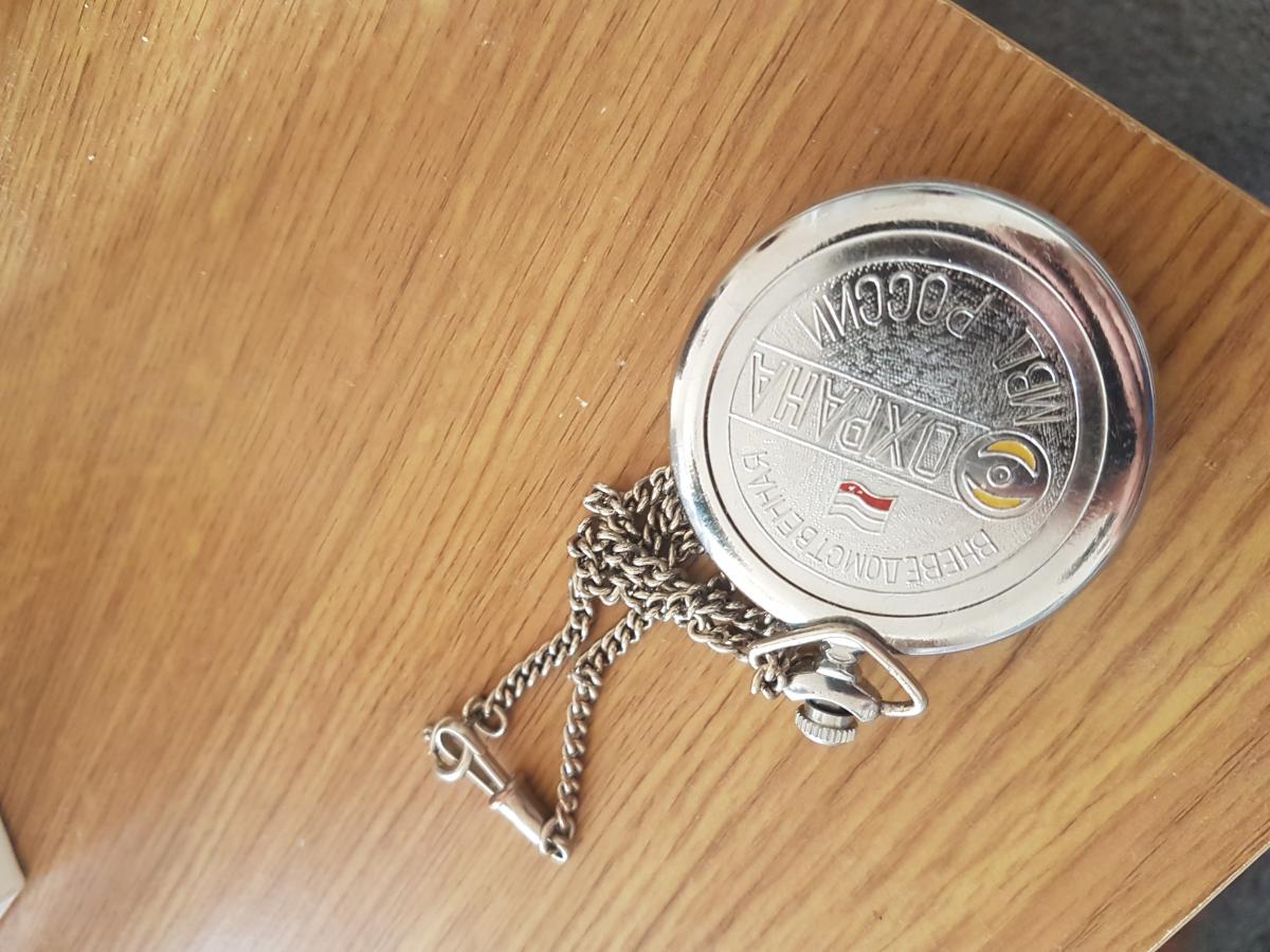

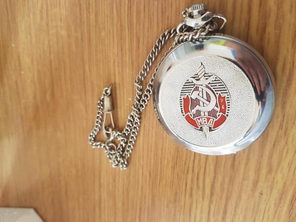

Witam. Jako ze zaciekawila mnie pamiątka przekazana mi jakis czas temu postanowilem dowiedziec sie kilka rzeczy, a mianowicie co to za zegarek jaka jest jego historia i procz wartosci sentymentalnek czy jeszcze cos znaczy? Z gory dziekuje za jaka kolwiek probe pomocy. W zalacznimach podsylam zdj zegarka
Hm ponad 10 lat ten zegarek napewno musi miec bo osoba ktora mi go dala dostala go od innej osoby ok 10 lat temu. W kazdym badz razie zwykly zegarek nie majacy zadnej histori? A szkoda

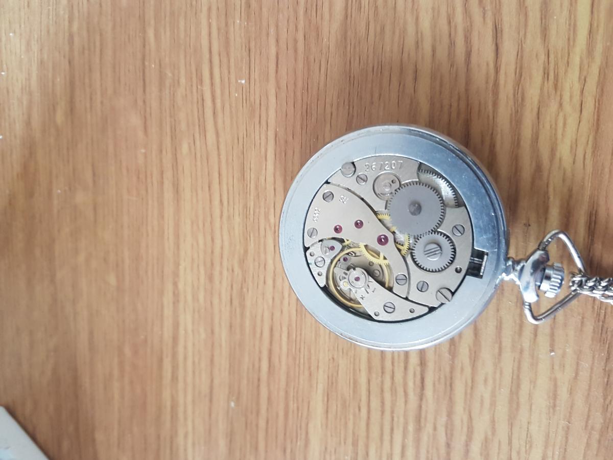

Pokaż mechanizm to może coś się wyjaśni, ja bym obstawiał lata 90, ale to i tak wróżenie z fusów. Zegarki Mołnia mają długą historię, lecz ten konkretny trochę krótszą
Nie jestem znawca ale po tym zdj sadze ze faktycznie jakis turystyczny zegarek kupiony na wakacjach ;)
Mechanizm 3602 w takiej postaci był produkowany do 1995, więc najprawdopodobniej ten zegarek został wyprodukowany w latach 1992-95. Oczywiście nie można wykluczyć późniejszej daty i wykorzystania zapasów magazynowych tych mechanizmów
To jakaś jubileuszówka zamówiona przez Milicję (widziałem kilka takich na rosyjskich portalach aukcyjnych - były np z ruchem drogowym) albo inne służby Ministerstwa Spraw Wewnętrznych - Министерство внутренних дел (МВД) .
edit: np tu https://meshok.net/item/34022899_Часы_карманные_Молния_МВД_ГАИ_Челябинск_1995_г_Отличный_ход
Edytowane przez gregch

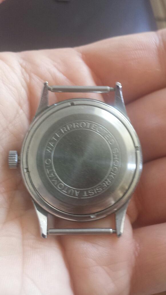

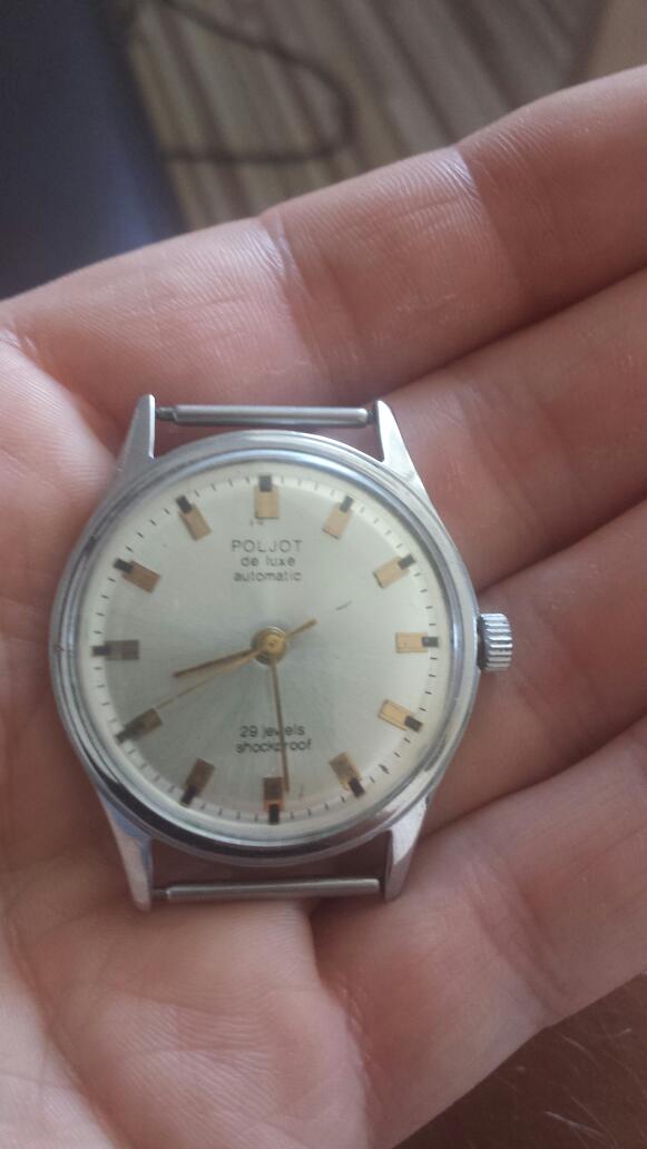

Heh... Dla mnie zegarek - zagadka. Pomóżcie młodszemu koledze ocenić na co właściwie patrzy.
Nie wiadomo, co jest w środku. Wygląda ciekawie. Kusi zaryzykować i spróbować złożyć z tego coś fajnego.
1. Z czego jest ta koperta? Chrom? SS? Jak na chrom - to dziwnie nie błyszczy, jak na taki stan ubytków.
2. Od czego może to być koperta? Jakie są szanse, że w środku jest automat,tzn czy w taką kopertę wchodzi automat? Jeśli tak, to może da się ustalić jaki?
Dopercyzowując - nie liczę na to, że to jest PDL. Ale podoba mi się ta koperta i jeśli to jest od jakiegoś radzieckiego automatu, to chciałbym ustalić jakiego, bo mógłby mi się bardzo podobać (:
Edytowane przez Sill
To stalowa koperta - zegarek oryginalny
ED: Chociaż stalowe de luksiaki mają inne uszy  <_<  nie wiem
Edytowane przez Paweł Bury.
