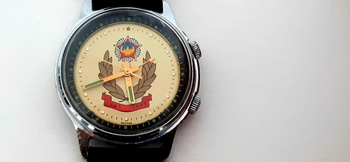

Czy te wskazówki są ori? odnoszę wrażenie że nie
Edytowane przez Rosomak1337

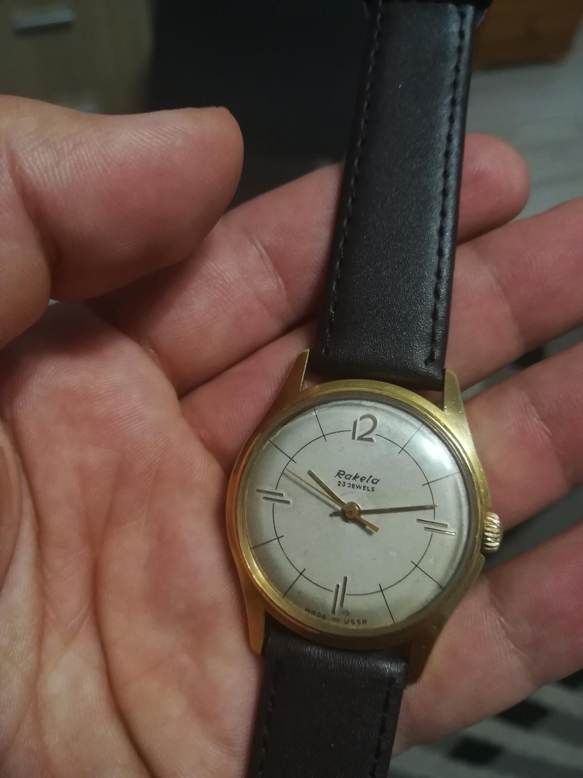

Wskazówki chyba są ok, gorzej b koperta nie od tej tarczy a ta oryginalna będzie nie do zdobycia bo była nietypowa i stosowana wyłącznie w tym zegarku. Miała nietypowy zakręcany dekiel. Może Roman pokaże swój egzemplarz.
nie wiem czy koronka wytarta czy wymieniona, ale wydaje się że wszystko ok
wskazówki - jedna gładka, druga z czarnym. Chyba nie komplet?

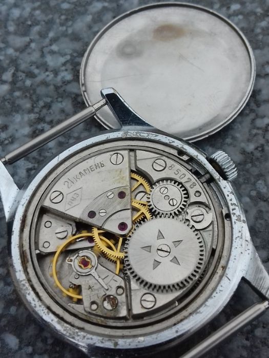

Dokładnie. Kupując warto przyjrzeć się mechanizmowi ponieważ powinien być troszkę inny niż w późniejszych Rakietach. O taki(fotka pożyczona z ogłoszenia na olx):

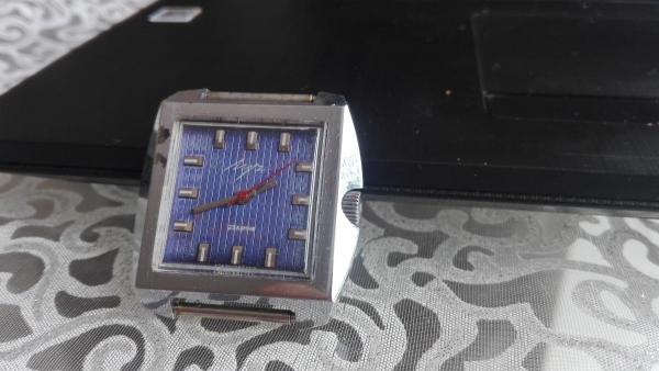

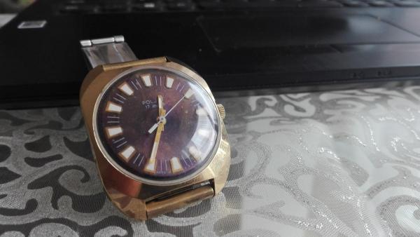

Panowie dobrze mniemam że ten Poljot to składak ? , bo koperta jakaś taka Wostokowa , Łuczyk raczej oryginał ?
Poljot stosował takie koperty - nr 12.
Łucz również oryginalny (werk 2209).
Edytowane przez Walter_87
Także mi przyszło na myśl skojarzenie tej koperty z wostokiem, tyle że byłaby kolizja kalibru - w wostoku hula cal.2209
@Walter_87 - dzięki!
nie widziałem! ale już widzę, tyle że ...malowankę :)
Zapewne Poljot budzik z okolicznościową tarczą.
już noworuski więc ciężko cokolwiek powiedzieć o tej konfiguracji
