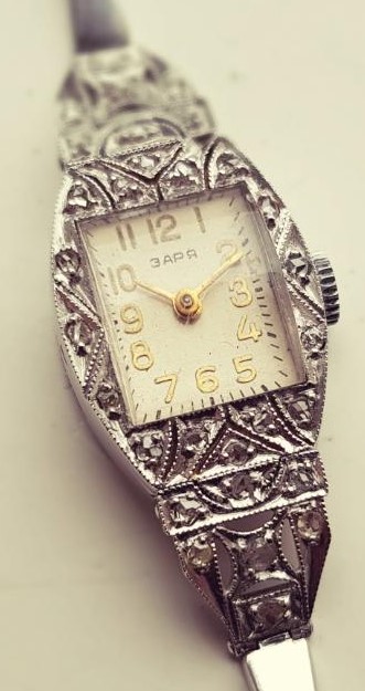

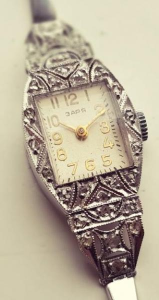

Pierwsze widzę. Nie spotkałem nigdy takiej oprawy. Pasuje idealnie choć wydaje mi się że składak. Nie słyszałem żeby ruscy takie srebrne koperty robili. Choć chętnie się pomylę bo wygląda to fajnie i sam bym szukał gdyby to był oryginał. Ale raczej nie jest.
Nie spotkałem się z Rosyjską próbą srebra 950 co nie znaczy że nie było
Koperta może być srebrna albo i nawet platynowa - nie wiem nie znam się - warto by podejść do jubilera niech sprawdzi
Srebra z próbą 950 to wyskakuja na Francję głównie
Sprawdź i daj znać będzie nauka dla wszystkich

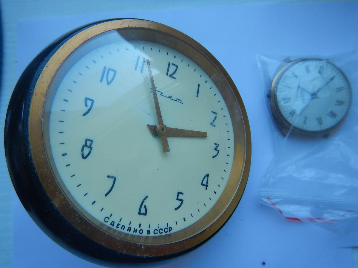

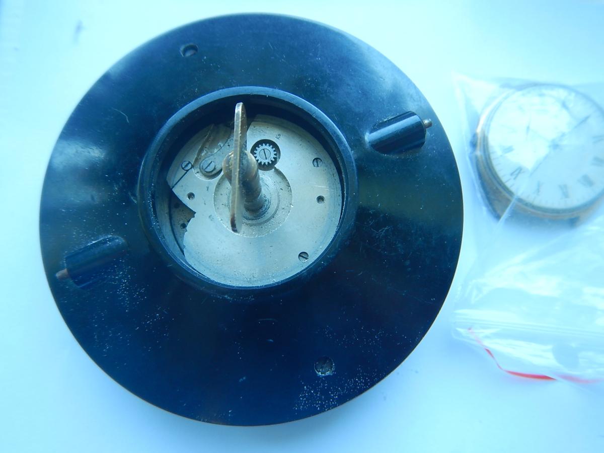

Ktoś się orientuje co to za zegar i w czym był zamontowany?
Edytowane przez art_69
Tak myślałem, że mu coś brakuje... Jak ktoś ma do niego części to mogę się go pozbyć.

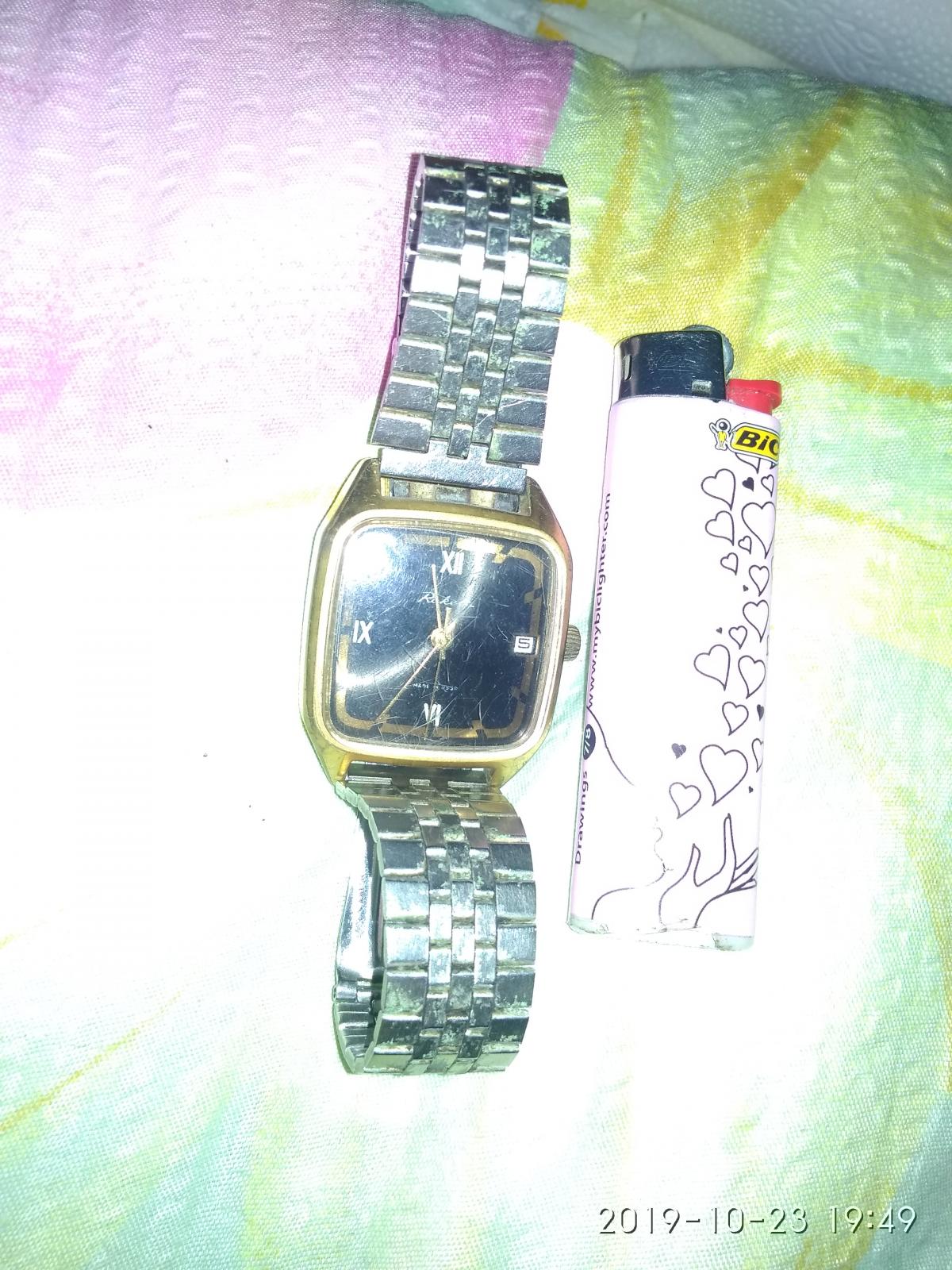

Witam, wykopałem dziś w rupieciach zegarek Rakieta,mechaniczny(działa po nakręceniu), chciałbym się dowiedzieć czegoś więcej o tym zegarku.Na odwrocie jest nr 034647, rozmiarem wygląda na damski,nic nie mogę znaleźć w sieci.Pomożecie?!
Oto on
Edytowane przez Pawel751
A ja stoję we Wrocku na brukowym chodniku przy secesyjnej kamienicy z ozdobną bramą wejściową i reprezentacyjnymi balkonami a przecznicą za rogiem jedzie tramwaj nr 32. Pomóż mi @Pawel751, bo nie wiem jaka to ulica? :)
_ _ _
wklej przynajmniej jakąś fotkę!
Numer na deklach sovietów jest tylko jakimś numerem, równie dobrze mogłoby go tam nie być. Znaczy tyle co nic :)
Jeżeli  BIG nie jest miniaturowy, to może być męski zegarek. Jaki jest rozstaw uszu pod pasek, 18mm?
To męska rakieta, ogólnie zegarek popularny, jednak w tej konfiguracji nie często spotykany. Nie ma nic dziwnego w tym, że działa, te zegarki tak mają. Oddaj go do smarowania i będzie działał dalej przez kolejne trzydzieści lat. I koniecznie zmień tę bransoletkę na pasek, będzie jeszcze ładniej.
A ja stoję we Wrocku na brukowym chodniku przy secesyjnej kamienicy z ozdobną bramą wejściową i reprezentacyjnymi balkonami a przecznicą za rogiem jedzie tramwaj nr 32. Pomóż mi @Pawel751, bo nie wiem jaka to ulica? :)_ _ _wklej przynajmniej jakąś fotkę!
I co, już wiesz na jakiej ulicy jesteś? :-)
Dziękuję za pomoc.Jest jakiś sposób żeby określić przybliżony rok produkcji tego zegarka?Dodam że skoro działa wolałbym nie zaglądać do środka...co do rozstawu zgadza się,18mm.Podobno był to zegarek mojego śp.stryja,a że w mojej rodzinie panuje tendencja używania przedmiotów do momentu ich rozkładu na atomy,przypuszczam że mógł go nosić od pierwszej komunii;-) Niestety nie ma możliwości spytania go o to osobiście
Koleżko z Wrocławia,nawet od ponad 40-tu lat stryj mieszkał w Twoich stronach,konkretnie pod Strzegomiem,w Morawie
On by pewnie wiedział co to za ulica!
Zegarek jest z lat siedemdziesiątych,, nie jest damką, to męski rozmiar w latach gdy był produkowany. Dobry i niezawodny mechanizm.
Zegarki ruskie w całości z platyny były rzadkie, częściej były bransolety złoto/ platyna lub różne kolory złota. ogólnie to spotkałem się z następującymi próbami: złoto 375 (bardzo rzadkie z początków produkcji), 583 - pospolite, 750 rzadkie - malutkie okrągłe Czajki, Sławy i najczęściej Nairi. Do tego dochodził pallad 500 (obecnie duużo droższy od złota :) - dekle w Zariach z Penzy, oraz platyna 950 - punca do wglądu w Zarii Kolegi

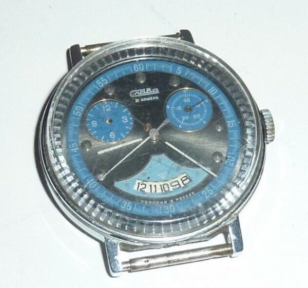

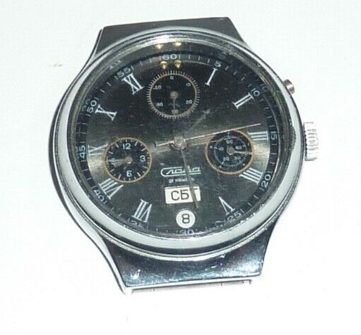

panowie co to za twory spotkaliscie sie z takimi,mam okazje nabyc te slavy pseudo chronography
Gość Marqz
Noworusy, wyglądają na lata 90-te. Szkoda kasy. Niech sczezną w otchłani zapomnienia.
