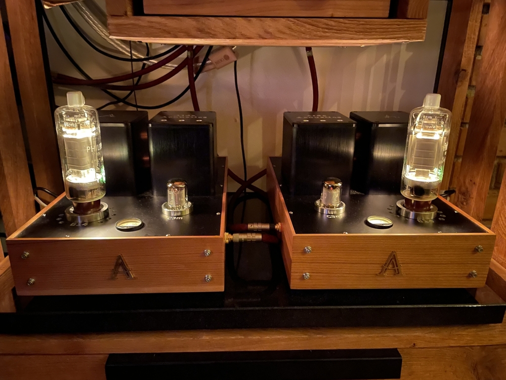

Ale serio, to naprawdę wygląda na porządny wyrób. Ciekaw jestem, jak gra. Wiem, że "każdy dobrze zaprojektowany wzmacniacz gra tak samo, bo ma tylko wzmacniać", oraz że "cyfra to cyfra, więc też zawsze gra tak samo", ale może ten nie jest dobrze zaprojektowany i w związku z tym gra jednak inaczej niż ten stary Technics na scalaku, którego miałem w 1995 roku? 🙂

Bo to jest porządny wyrób :D
To jest single ended.
Na bank gra inaczej niż pp na którym  grałem 2 lata

W dniu 16.09.2021 o 20:57, egzo18 napisał(-a):
super robota!
u mnie tez od jakiegos czasu monobloki w systemie i jestem zakochany w dzwieku.

Ładne.
Co to za potwory?
Boże, ale co za partacz to składał?
Braki izolowania, klejenie do obudowy kondów.. trafo do montażu do druku wklejone (!). Rezystor jeden się smaży.. 3 noga lampy mocy.
I choler,  gdzie termokurcze na drutach!?
Przecież to jest niebezpieczne aż..
Za ten montaż to kuźwa kryminał.
Świadome narażenie użytkownika na porażenie.
O jeszcze.. wejścia nie ekranowe.. mam dalej wymieniać? Bo mogę :D
Boże drogi...

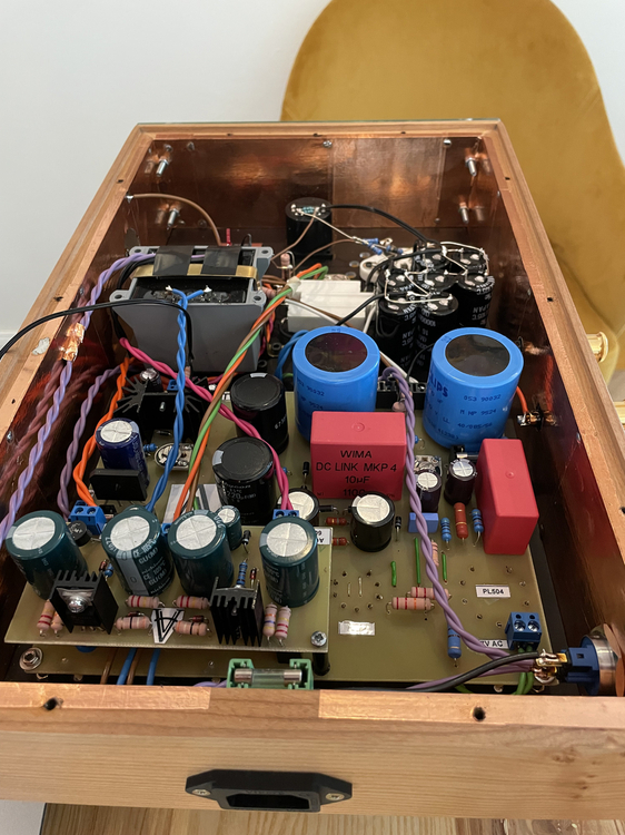

Kurde ja sie nie znam, zapytam osoby ktora to skladała co i jak.
W kazdym razie gra to rewelacyjnie , a kilka firmowych wzmacniaczy juz u siebie mialem z górnej półki.
Tutaj link do specyfikacji:
http://aidaacoustics.com/Amaterasu/
I foto od drugiej strony

Montaż przestrzenny no straszny..
I tam są przecież wysokie napięcia..
A jakie masz transformatory głośnikowe?
Sam gość robił, czy kupił?
Edited by egzo18

Jak mozesz napisz mi co dokladnie jest straszne to wysle to konstruktorowi ( Audiosynergia)  zeby die wytlumaczyl. Transformatory amorficzne od EUROTRAFO.

To tak.
- izolacja i jeszcze raz izolacja.
Patrz na moje zdjęcia. Na każdym druciku rurka termokurczliwa być powinna.
- Czy autor zna pojęcie łączówka do  montażu przestrzennego? Patrz moje zdjęcia. Klejenie do obodowy...
To najważniejsze.
