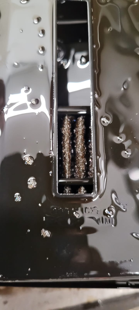

trochę odświeżę temat w kwestii wymiany oleju w automatach. od 3 lat jeżdżę moim pierwszym automatem /auto nowe/. przy zakupie wbito mi do głowy że ani producent samochodu ani producent skrzyni nie zaleca wymiany oleju. tylko jeździć. skrzynie należy otwierać dopiero gdy pojawią się oznaki nieprawidłowego działania. z taką wiedzą jeździłem sobie spokojnie. po  jakimś dłuższym czasie zacząłem drążyć temat bardziej u niezależnych mechaników, i jak to się mówi pół internetu przeczytałem. dowiedziałem się wielu interesujących rzeczy, które oczywiście mnie przekonały do wymiany oleju. niedawno wymieniłem pierwszy raz olej w skrzyni przy przebiegu 120 000 km. stalowy syf na magnesach, do porównania filtry nowy i używany oraz kolor oleju. nowy olej ma kolor błękitny. gdyby ktoś się jeszcze zastanawiał tak jak ja czy wymieniać olej w automacie to niech zerknie na zdjęcia
nie katuję jakoś skrzyni, zamierzam teraz wymieniać w niej olej co 60-80 tyś km
1687362651024.thumb.jpg.78b7a3d60aab9180e48c7b1977cd495e.jpg1687362651034.thumb.jpg.68f18137738eb6018cc3591d66a32eb1.jpg

nie wspomniałem w pierwszym poście, a to chyba ważne. jest zdecydowana poprawa pracy skrzyni po wymianie oleju. lepsza kultura pracy jest zauważalna
