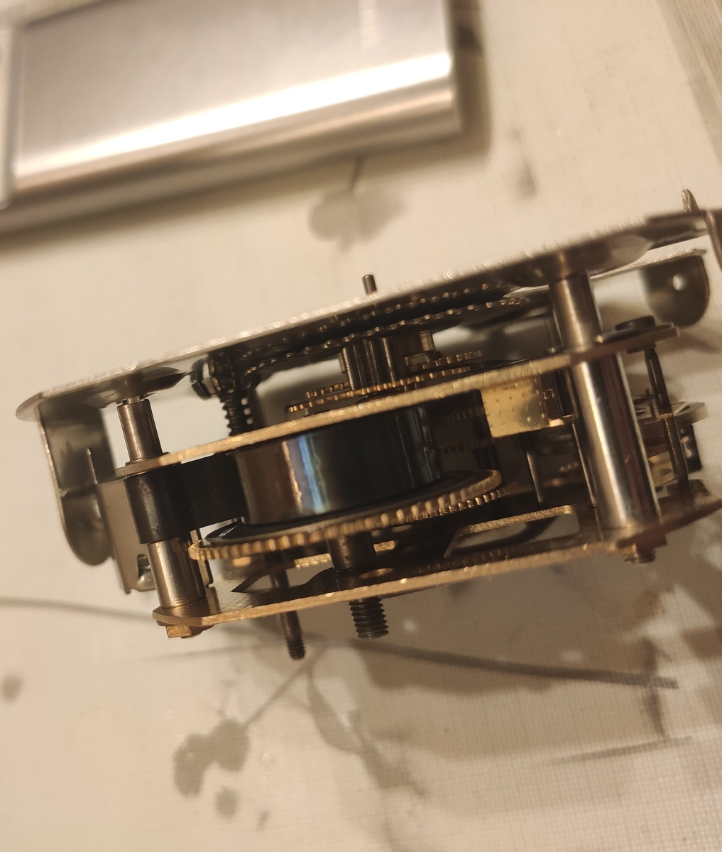

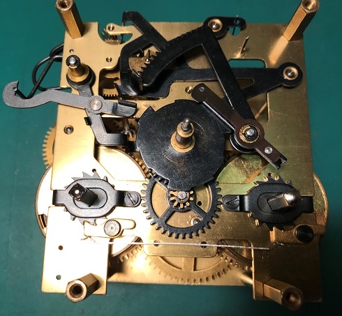

Yodek 2549 #8326 Napisano 1 Marca 2021 (edytowane) Tak, sprężyna z budzika. Ona jest w rurze aby dało się nią manipulować. Po złożeniu mechanizmu - wsuwam zaczep sprężyny na oś i powoli wysuwam z rurki, nakręcając ją jednocześnie aby zaskoczył zaczep. I tak powoli aż cała się nawinie na oś budzika. Ona w rurce jest wyprostowana ale podczas wysuwania natychmiast się zwija. Łatwiej składać mi mechanizm bez sprężyn, a dopiero po złożeniu je wsuwać w złożony mechanizm 😊. PS. Czopy bezpieczniejsze 🤣👍 Edytowane 1 Marca 2021 przez Yodek 0 Udostępnij tę odpowiedź Odnośnik do odpowiedzi Udostępnij na innych stronach
mkl1 6817 #8327 Napisano 1 Marca 2021 11 minut temu, Yodek napisał(-a): Łatwiej składać mi mechanizm bez sprężyn, a dopiero po złożeniu je wsuwać w złożony mechanizm 😊 To znaczy, że potem "nakręcasz", by sięsprężyna ułożyła? A jak z zaczepem końcowym?. Nie zawsze są "otwarte do nasunięcia ( mają oczko zanitowane..) 0 Pozdrawiam Mirek Udostępnij tę odpowiedź Odnośnik do odpowiedzi Udostępnij na innych stronach
Yodek 2549 #8328 Napisano 1 Marca 2021 (edytowane) To się nadaje do otwartych zaczepów sprężyn .. Edytowane 1 Marca 2021 przez Yodek 0 Udostępnij tę odpowiedź Odnośnik do odpowiedzi Udostępnij na innych stronach
mkl1 6817 #8329 Napisano 1 Marca 2021 Dzięki 0 Pozdrawiam Mirek Udostępnij tę odpowiedź Odnośnik do odpowiedzi Udostępnij na innych stronach
zadra 1895 #8330 Napisano 1 Marca 2021 @Yodek. Ta sprężyna w mechaniźmie się strasznie świeci. Czy nie jest zbyt mocno naoliwiona? 0 Udostępnij tę odpowiedź Odnośnik do odpowiedzi Udostępnij na innych stronach
Yodek 2549 #8331 Napisano 1 Marca 2021 (edytowane) 20 minut temu, zadra napisał(-a): @Yodek. Ta sprężyna w mechaniźmie się strasznie świeci. Czy nie jest zbyt mocno naoliwiona? Czy ja wiem... 🤔 Jako, że - ze sprężyny, oliwa tłusta nie skapuje, więc głowa ma - się nie frapuje 🤪 Edytowane 1 Marca 2021 przez Yodek 0 Udostępnij tę odpowiedź Odnośnik do odpowiedzi Udostępnij na innych stronach
Marek Szajerka 927 #8332 Napisano 1 Marca 2021 3 godziny temu, mkl1 napisał(-a): To znaczy, że potem "nakręcasz", by sięsprężyna ułożyła? A jak z zaczepem końcowym?. Nie zawsze są "otwarte do nasunięcia ( mają oczko zanitowane..) Wejdę w słowo. Tak początek jak i koniec sprężyn są rozhartowane. Wystarczy roznitować końcówkę. Potem ponownie skręcić śrubką lub miedzianym drucikiem. 0 Udostępnij tę odpowiedź Odnośnik do odpowiedzi Udostępnij na innych stronach
mkl1 6817 #8333 Napisano 1 Marca 2021 Całkiem "cwany ten sposób z "nawlekaniem" sprężyny na oś już założonego koła. Ja zawsze miałem zabawę z montażem , bo sprężyna najczęściej odpychała wszystko od osi minutowej.. Następnym razem ( jak będzie okazja) tak zrobię... 0 Pozdrawiam Mirek Udostępnij tę odpowiedź Odnośnik do odpowiedzi Udostępnij na innych stronach
kiniol 2282 #8334 Napisano 1 Marca 2021 Ja bym nie roznitowywal... Metodę z zakładaniem sprężyny na zmontowany mechanizm stosować tylko dla sprężyn z zaczepem zewnętrznym WSUWANYM. 1 Porządek na serwisie o niczym nie świadczy. Często najlepsze usługi świadczone są przez geniuszy w totalnym bałaganie… Udostępnij tę odpowiedź Odnośnik do odpowiedzi Udostępnij na innych stronach
Yodek 2549 #8335 Napisano 3 Marca 2021 Zypcyś budzenia i "laczki" do Miroslava wyrychtowałam 🙂 5 Udostępnij tę odpowiedź Odnośnik do odpowiedzi Udostępnij na innych stronach

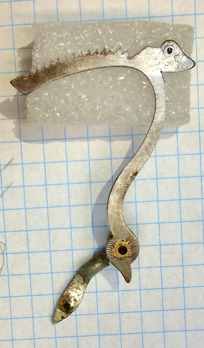

LESKOS 3490 #8337 Napisano 12 Marca 2021 Zabrałem się za czyszczenie mojego pierwszego zegara linkowego sprzed siedmiu lat ... Nigdy go nie rozbierałem . Nic specjalnego Resch w średnio kiepskim trochę stanie , choć widziałem gorsze. Naprawiam po kolei wszystkie cynowe "grygle" ... ( czasami też ideę trochę na skróty ) 6 Czasem lepiej powiedzieć coś, nie mówiąc NIC! 🤔 Udostępnij tę odpowiedź Odnośnik do odpowiedzi Udostępnij na innych stronach

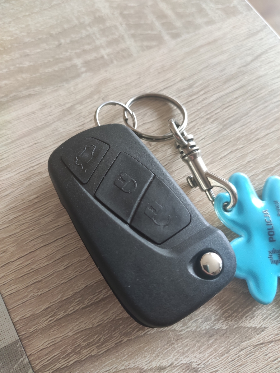

Yodek 2549 #8338 Napisano 15 Marca 2021 (edytowane) Może ktoś ma pomysł? W kluczyku do mojej Kaczki przetarły się gumki nad przyciskami - konieczna była przekładka. Na alle jest milion obudów się do mojego akurat nieszczególnie. Namęczyłam się ale się udało 😋 Teraz mam problem z niewidocznymi piktogramami 😵. Czym można podmalować te gumki żeby było trwałe i nie złaziło od pazurów? Dziękuję za rady : "naucz się na pamięć" 🤪 Edytowane 15 Marca 2021 przez Yodek 0 Udostępnij tę odpowiedź Odnośnik do odpowiedzi Udostępnij na innych stronach
JASI 1218 #8339 Napisano 15 Marca 2021 Ja bym spróbował w firmie, która dorabia kluczyki samochodowe, immobilisery. Oni mają różne obudowy, a jak nie to sprowadzą. http://www.otwieraniegama.pl/awaryjne-otwieranie.php Jeśli chodzi o malowanie, to farba do gumy. Są markery do pisania na oponach, może tym spróbować... https://www.topceny.pl/auto-moto/marker-do-opon-wodoodporny-kolor-darmowa-wysylka/ Pozdrawiam Jacek 1 "Na żadnym zegarze nie znajdziesz wskazówek do życia" Udostępnij tę odpowiedź Odnośnik do odpowiedzi Udostępnij na innych stronach
mkl1 6817 #8340 Napisano 15 Marca 2021 Ten marker sie ściera... niestety. Na oponach kolegi off-road-owca wytrzymał do drugiego mycia szczotkami na myjni... 1 Pozdrawiam Mirek Udostępnij tę odpowiedź Odnośnik do odpowiedzi Udostępnij na innych stronach
JASI 1218 #8341 Napisano 15 Marca 2021 Myślę, że każda farba się zetrze, dlatego proponuję zmianę obudowy. Pozdrawiam Jacek 0 "Na żadnym zegarze nie znajdziesz wskazówek do życia" Udostępnij tę odpowiedź Odnośnik do odpowiedzi Udostępnij na innych stronach
mkl1 6817 #8342 Napisano 15 Marca 2021 Raz na miesiac mozna takim pisakiem, bedzie może taniej ? 0 Pozdrawiam Mirek Udostępnij tę odpowiedź Odnośnik do odpowiedzi Udostępnij na innych stronach
Yodek 2549 #8343 Napisano 15 Marca 2021 Dziękuję za podpowiedzi. Farby są nietrwałe, będę myśleć.Mize malować co miesiąc. Może mnie cos jeszcze oświeci. Średnio co 2 lata mam inne jeździło, raz jest tak raz siak. Ocipieć idzie z tym zapamiętywaniem 🤪 0 Udostępnij tę odpowiedź Odnośnik do odpowiedzi Udostępnij na innych stronach

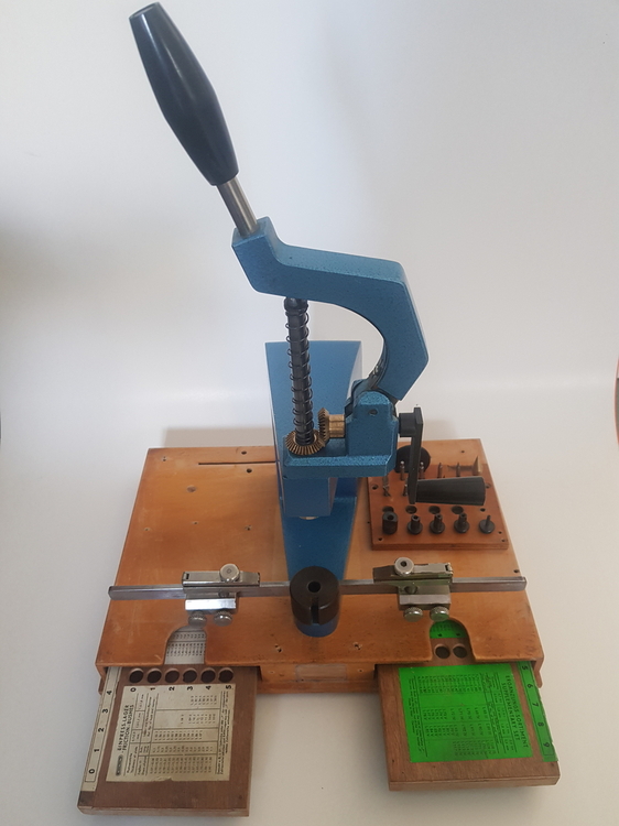

Lamela 346 #8346 Napisano 15 Marca 2021 Taki mały powód do satysfakcji... Jakiś czas temu wylicytowałem marynistycznego schatza z biciem szklanek, za grosze bo kompletny lecz niesprawny ale z obudową i tarczą w niezłym stanie. Cóż to dla mnie, zrobię. Nie doceniłem wroga ...🤥. Pełne spa, smarowanko - i co jakiś czas bezlitośnie staje staje, tak mniej więcej równo co trzy godziny. Szukam błędów w zazębieniu - jest OK, w końcu mam - wytarte łożyska koła dodatkowego i koło nasadza się na zębnik minutowy. Trochę poległem, zwłaszcza że wygląda to na błąd konstrukcyjny, na forum znalazłem też podobny problem w takim zegarze. Do pięknej obudowy powędrował kwarc, przynajmniej nikt nie będzie narzekał, że bije. Ale jak się trochę onarzędziowałem - temat wrócił. Dotoczyłem wężydła (można było kupić Bergeona, ale trochę drogo), wyznaczyłem i wyfrezowałem w płytach otwory na nie - i jest jak nowy. Nie przyznam się tylko, ile zajęło mi montowanie bicia - trzy koła mają być ustawione praktycznie co do ząbka, inaczej się gubi w liczeniu. W końcu wpadłem na sposób - spiąłem je we właściwym położeniu trytytką i dopiero ustawiłem płyty i czopy w łożyskach. I działa !!! 😀 4 Udostępnij tę odpowiedź Odnośnik do odpowiedzi Udostępnij na innych stronach

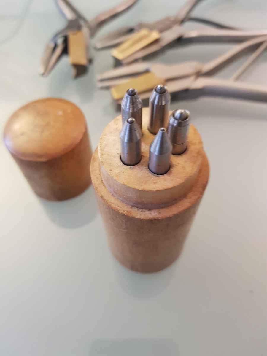

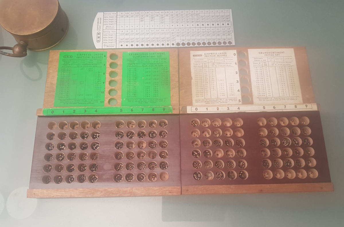

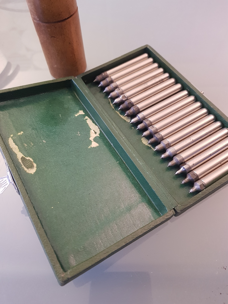

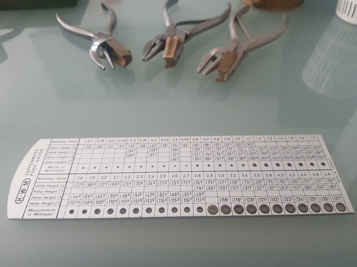

zadra 1895 #8347 Napisano 15 Marca 2021 wstyd się przyznać.. wężydło toczy się "na wcisk"? czy na zero? czy może po wstawieniu lekko "rozklepuje"? Z braku tokarki ostatnio naprawiając majaka kryształ wstawiłem w płytę mosiężny wałek na gwincie m8x0,75 i dopiero w nim trasowałem i wierciłem gniazdo ośki. Uruchomiłem biedaka, ale mój sposób jak wyżej - mało profesjonalny.. Przybliżycie temat robienia i mocowania wężydeł? 0 Udostępnij tę odpowiedź Odnośnik do odpowiedzi Udostępnij na innych stronach
Arek_Win 77 #8348 Napisano 16 Marca 2021 (edytowane) 13 godzin temu, zadra napisał(-a): wstyd się przyznać.. wężydło toczy się "na wcisk"? czy na zero? czy może po wstawieniu lekko "rozklepuje"? Z braku tokarki ostatnio naprawiając majaka kryształ wstawiłem w płytę mosiężny wałek na gwincie m8x0,75 i dopiero w nim trasowałem i wierciłem gniazdo ośki. Uruchomiłem biedaka, ale mój sposób jak wyżej - mało profesjonalny.. Przybliżycie temat robienia i mocowania wężydeł? Edytowane 16 Marca 2021 przez Arek_Win 2 Udostępnij tę odpowiedź Odnośnik do odpowiedzi Udostępnij na innych stronach
Kieszonkowe 767 #8349 Napisano 16 Marca 2021 (edytowane) 15 godzin temu, zadra napisał(-a): wstyd się przyznać.. wężydło toczy się "na wcisk"? czy na zero? czy może po wstawieniu lekko "rozklepuje"? Z braku tokarki ostatnio naprawiając majaka kryształ wstawiłem w płytę mosiężny wałek na gwincie m8x0,75 i dopiero w nim trasowałem i wierciłem gniazdo ośki. Uruchomiłem biedaka, ale mój sposób jak wyżej - mało profesjonalny.. Przybliżycie temat robienia i mocowania wężydeł? Witaj, prawidłowo wykonane wężydło jest na wcisk. Najpierw dobiera się panewkę w zależności do średnicy osi i grubości płyty najlepiej zrobić to przy pomocy takiego przymiaru (oczywiście różni producenci robię swoje przymiary do swoich łożysk) Jak już wiesz którą panewkę potrzebujesz to przymiar podpowie z której przegródki ją wyjąć Jak już masz wybraną panewkę to montujesz płytę do takiej n.p. maszynki, centrujesz otwór i przy pomocy takich rozwiertaków rozwiercasz płytę pod wstawianą panewkę Nie muszę dodawać że rozwiertaki są o kilka setnych mniejsze (co zresztą widać na zdjęciu) od wstawianych firmowych panewek. A później za jednym ustawieniem wymieniasz rozwiertak na tłoczysko i wciskasz wybraną wcześniej panewkę. Oczywiście są Koledzy na tym forum którzy twierdzą że potrafią to zrobić przy pomocy wiertarki i młotka. Ja od czasu kiedy posiadam takie zabawki do nich nie należę . Nie muszę też chyba dodawać że takie zabawki sporo kosztują - przyjmując że niska cena za jedną panewkę to 2 PLN a w jednej takiej kasetce jest średnio ok 1500 szt. plus cena samej maszynki daje zaprawdę sporą sumkę . I znowuż jak znam życie znajdą się osoby które kupią podobny zestaw za parę przysłowiowych "cebulionów" - należy im tylko pogratulować. Można też zawężać wyrobione łożyska przy pomocy takich zabijaków z "pilotem" I tu zaraz podniosą się głosy "purystów" że to nie koszerne ale skoro robią takie zestawy a jak widać to nawet większe to znaczy że sztuka zegarmistrzowska dopuszcza takie rozwiązania. Można też zawęzić łożysko na zwykłej nabijarce pod warunkiem że potrafi się to zrobić i że nabijarka ma spory zestaw nabijaków i nie jest z jakiegoś szrotu. Tradycyjnie "I to by było na tyle" Miłego popołudnia Roman p.s. Oczywiście najładniej wyglądają łożyska zrobione pierwszym sposobem. Edytowane 16 Marca 2021 przez Kieszonkowe 7 Udostępnij tę odpowiedź Odnośnik do odpowiedzi Udostępnij na innych stronach
shreq 233 #8350 Napisano 16 Marca 2021 5 minut temu, Kieszonkowe napisał(-a): Oczywiście są Koledzy na tym forum którzy twierdzą że potrafią to zrobić przy pomocy wiertarki i młotka. Ja od czasu kiedy posiadam takie zabawki do nich nie należę . Przy pomocy wiertarki stołowej i praski, ( bez młotka), potrafię to zrobić😊. Ale wolał bym mieć ten zestaw😁! Pozdrawiam. 1 Udostępnij tę odpowiedź Odnośnik do odpowiedzi Udostępnij na innych stronach
