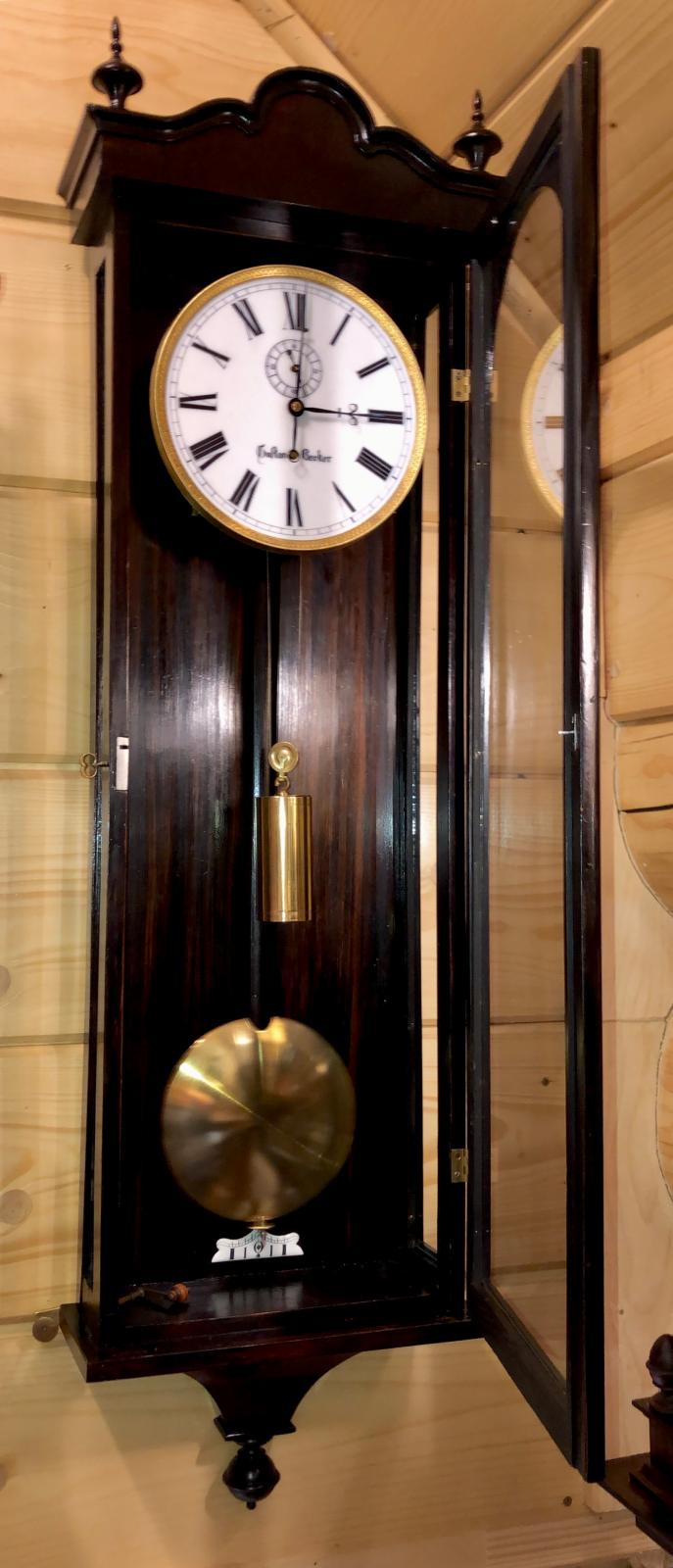

LESKOS 3483 #2185 Napisano 7 Marca 2019 A przy okazji korzonków ... skończyłem Beckerka ... 0 Czasem lepiej powiedzieć coś, nie mówiąc NIC! 🤔 Udostępnij tę odpowiedź Odnośnik do odpowiedzi Udostępnij na innych stronach
dziadek 1385 #2186 Napisano 7 Marca 2019 No i wyszedł bardzo ładny korzonek Beckera. 0 Każdy stary człowiek ma swoją historię i powód, dlaczego jest taki, a nie inny. Pomyśl o tym, zanim mnie osądzisz. Udostępnij tę odpowiedź Odnośnik do odpowiedzi Udostępnij na innych stronach
Yodek 2549 #2187 Napisano 8 Marca 2019 (edytowane) Piękna bestia.. Becker. (A tarcza! Cudna) PS. W tamtej epoce "maczugesu" mężczyzna wyprostowany (homo erectus,) mógł na ten przykład "zbierać" kobiety, co czynił na chwałę swoją i rozwoju ludzkości..Chwała bohaterom! Bohaterom walk "o ogień"! Zacny film zdaje się "Wrrr" mu na tytule było, traktuje o tym zjawisku..haha.. Edytowane 8 Marca 2019 przez Yodek 0 Udostępnij tę odpowiedź Odnośnik do odpowiedzi Udostępnij na innych stronach
LESKOS 3483 #2188 Napisano 8 Marca 2019 Polecam ...https://www.cda.pl/video/177035844?wersja=1080p 0 Czasem lepiej powiedzieć coś, nie mówiąc NIC! 🤔 Udostępnij tę odpowiedź Odnośnik do odpowiedzi Udostępnij na innych stronach
Młot Thora 147 #2189 Napisano 8 Marca 2019 Leszek, można poprosić o pokazanie zdjęcia kluczyka. Ładnie wyszła tarcza to był dobry wybór. Zegar nie stracił na wyglądzie, a powiedziałbym, że wręcz zyskał. 0 Udostępnij tę odpowiedź Odnośnik do odpowiedzi Udostępnij na innych stronach
LESKOS 3483 #2190 Napisano 8 Marca 2019 Kluczyk jest wtórny, z moich zasobów i nie jestem przekonany że taki był, za to jak naprawiałem zegar , żeby dorobić kluczyk (dopiłować ) otwierałem i czyściłem zamek . 100% XIX wiek - robota mikrokowalska. 0 Czasem lepiej powiedzieć coś, nie mówiąc NIC! 🤔 Udostępnij tę odpowiedź Odnośnik do odpowiedzi Udostępnij na innych stronach

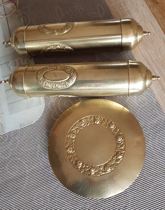

Yodek 2549 #2194 Napisano 9 Marca 2019 (edytowane) Paręnaście postów wcześniej pokazywałam wahadło od mojej dziewczynki z brzydkim tęczowym blaskiem. Jako, że pomysłów nie było, wzięłam się i trzęsącymi się dłońmi spolerowałam toto. Byłam przygotowana, że zetrę tą jakąś warstwę do przysłowiowej gołej blachy i dopiero wtedy będę mieć problem.Niestety - udało się!Okazało się że wahadło i wagi są jednak mosiężne, a były czymś pomalowane (jakiś lakier czy co).Tęcza się spolerowała, nie ma po niej śladu. Wprawdzie precjoza błyszczą się niemiłosiernie ale liczę, że czas załatwi satynowo ów blask.W realu kolor jest ciemniejszy, bardziej mosiądzowy :-) Edytowane 9 Marca 2019 przez Yodek 0 Udostępnij tę odpowiedź Odnośnik do odpowiedzi Udostępnij na innych stronach
PM1122 1803 #2195 Napisano 9 Marca 2019 Paręnaście postów wcześniej pokazywałam wahadło od mojej dziewczynki z brzydkim tęczowym blaskiem. Jako, że pomysłów nie było, wzięłam się i trzęsącymi się dłońmi spolerowałam toto. Byłam przygotowana, że zetrę tą jakąś warstwę do przysłowiowej gołej blachy i dopiero wtedy będę mieć problem.Niestety - udało się!Okazało się że wahadło i wagi są jednak mosiężne, a były czymś pomalowane (jakiś lakier czy co).Tęcza się spolerowała, nie ma po niej śladu. Wprawdzie precjoza błyszczą się niemiłosiernie ale liczę, że czas załatwi satynowo ów blask.W realu kolor jest ciemniejszy, bardziej mosiądzowy :-)Ale pięknie A czym ? ...wełna 0000 ?Ktoś pewnie napisze , czym to powlekano Teraz to czyste złoto .... mi by nie przeszkadzało , ale trzeba wstawić kraty w okna i nowe zamki w drzwiach 0 Udostępnij tę odpowiedź Odnośnik do odpowiedzi Udostępnij na innych stronach
fibo 416 #2196 Napisano 9 Marca 2019 Bardzo ładnie wyszło. Jak nie zostawiłaś odcisków paluchów, to za niedługo uzyskasz piękną, równą patynę. Fajnie, fajnie. 0 Udostępnij tę odpowiedź Odnośnik do odpowiedzi Udostępnij na innych stronach
tarant 2979 #2197 Napisano 9 Marca 2019 Cape Cod bardzo ładnie polerują mosiądz. Można, zależnie od rodzaju patyny, nacisku i poświęconego czasu zdjąć nimi tylko przybrudzenia, pozostawiając głębsze warstwy patyny lub usunąć wszystko do "gołego stopu".Niektóre firmy fabrycznie lakierowały mosiężne powierzchnie, np Becker wahadła w roczniakach. Była to cieniutka warstwa szelaku, kładziona na podgrzany nieco metal. Kiniol kiedys o tym pisał. Ja próbowałem i wyszło parchato 0 Pozdrawiam Piotr Tolerancja musi być nietolerancyjna wobec nietolerancji. Němec z Královce Udostępnij tę odpowiedź Odnośnik do odpowiedzi Udostępnij na innych stronach
Yodek 2549 #2198 Napisano 9 Marca 2019 (edytowane) Dziękuję.Nie, to nie wełna...Zaklęcia, popiół z pszczelich odnóży i pancerzyków biedronek (wydłubałam z grudek propolisu! ☺)No dobra - jeszcze łyżeczka "starwaksia" do mosiondzóf. Wagi zawieszałam dzierżąc je tylko pazurami, żeby papilarnych nie było.Mam gdzieś zapodziane, służbowe, białe rękawiczki męża. Ciut za wielkie ale do celebrowania wag i wahadeł jak znalazł. :-D Właśnie pamiętam, że Kinio o tym pisał, ale ja tam raczej ciemno widzę efekt malowania szelakiem, w moim wykonaniu Edytowane 9 Marca 2019 przez Yodek 0 Udostępnij tę odpowiedź Odnośnik do odpowiedzi Udostępnij na innych stronach
dziadek 1385 #2199 Napisano 9 Marca 2019 (edytowane) Kupujesz taki lakier jak tu, http://www.arma-sklep.pl/preparaty-zabezpieczajace/483-lakier.html?search_query=lakier+kaponowy&results=1 natryskujesz z odległości około 30 do 40 cm niewielką mgiełką, tak tylko tyci, tyci i kolor wag i soczewki pozostanie taki jaki jest obecnie. No może ciutek ściemnieje po jakimś czasie. W każdym razie chwytając wagi podczas nakręcania nie będziesz zostawiać śladów przez bardzo, bardzo długo. Edytowane 9 Marca 2019 przez dziadek 0 Każdy stary człowiek ma swoją historię i powód, dlaczego jest taki, a nie inny. Pomyśl o tym, zanim mnie osądzisz. Udostępnij tę odpowiedź Odnośnik do odpowiedzi Udostępnij na innych stronach
Yodek 2549 #2200 Napisano 9 Marca 2019 (edytowane) Kupujesz taki lakier jak tu, http://www.arma-sklep.pl/preparaty-zabezpieczajace/483-lakier.html?search_query=lakier+kaponowy&results=1 natryskujesz z odległości około 30 do 40 cm niewielką mgiełką, tak tylko tyci, tyci i kolor wag i soczewki pozostanie taki jaki jest obecnie. No może ciutek ściemnieje po jakimś czasie. W każdym razie chwytając wagi podczas nakręcania nie będziesz zostawiać śladów przez bardzo, bardzo długo. O! Wiedziałam, że kiedyś była o tym mowa ☺ dziękuję.Poczekam ciut żeby barwa się wyrównała z tarczą i wtedy fajnie byłoby takim preparatem zabezpieczyć.Opakowanie 300 ml za 75 zł - cena jak za sok z gumi-jagód ;-) Edytowane 9 Marca 2019 przez Yodek 0 Udostępnij tę odpowiedź Odnośnik do odpowiedzi Udostępnij na innych stronach
