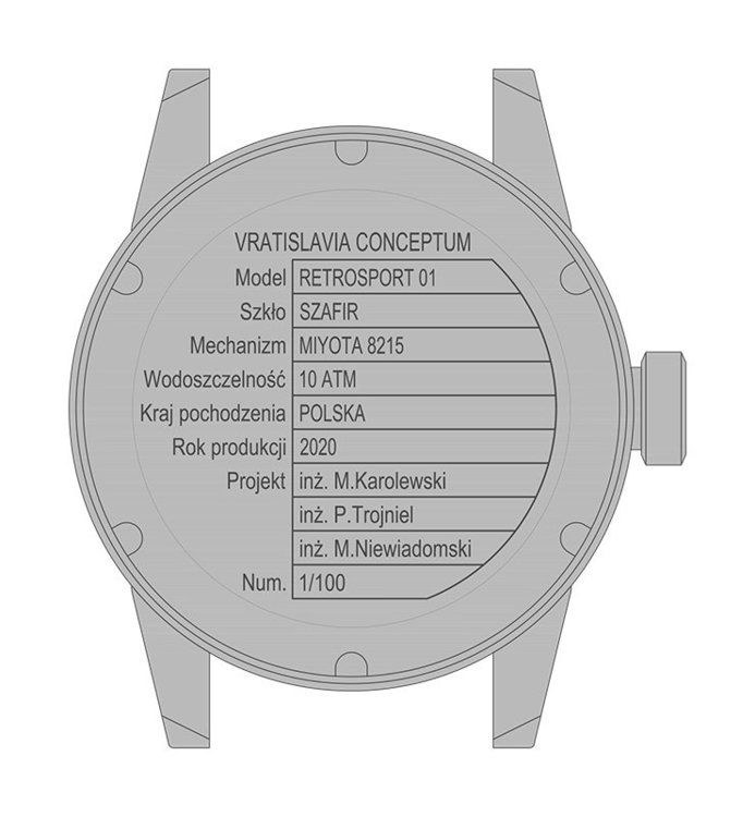

I wyrównanie tekstu do lewej strony a tabeli do prawej.
No wszystko fajnie. Ale taki Flieger miał ponad 50mm średnicy i było tam w cholerę miejsca na tabelki i swobodną kompozycję danych. My mamy do dyspozycji średnicę znacznie mniejszą i więcej danych chcemy tam umieścić. Walka nie idzie tylko o kompozycję ale o to jak to wszystko upchnąć na małym deklu aby było czytelne i dało się wypełnić emalią napisy.

Nie chcę wkładać kija w mrowisko ale nazwiska strasznie dużo miejsca zajmują ?
ps
a jak już mają koniecznie być to może (jeżeli to nie problem techniczny) cały napis Vratislavia Conceptum edycja limitowana nr..... i nazwiska dać na okręgu dekielka?

To już ostatni dopisek na temat limitacji - trochę wyjaśnienie do zdjęcia - dlaczego tak mi się to podejście spodobało. Tam wyraźnie widać że wielkość limitacji to wartość z góry znana. A dodatkowo jest tam naniesiony numer konkretnego egzemplarza.
Jak nie mieści się ramka prostokątna, to może coś w tym stylu:
Bardzo fajny pomysł. IMO.

:) podobna była już zaprojektowana - ale odrzucona
Chyba się trochę zagalopowaliście, inżynier, manometr, projekt, tabela > półokrągła ?!?!
boje szły o "inżynierskość" czerwonego pola 6-8 vs 16-18 a tu tabela projektu półokrągła, widział ktoś taką na projekcie czegokolwiek ? To kolejne x-naście postów  opóźnień.
Edytowane przez mmaniek
A co to, inżyniery łuków już nie potrafią rysować, tylko linie proste? ;)
Zadaniem inżyniera jest rozwiązywanie problemów. Nie mieści się? No to trzeba zrobić tak, aby się zmieściło.

Słuszna riposta, przyznaję. Zafiksowalem się na metrykę projektu a to bliżej do tabliczki znamionowej... co nie zmienia faktu, że z łukiem nie pasuje mi do całości projektu.
