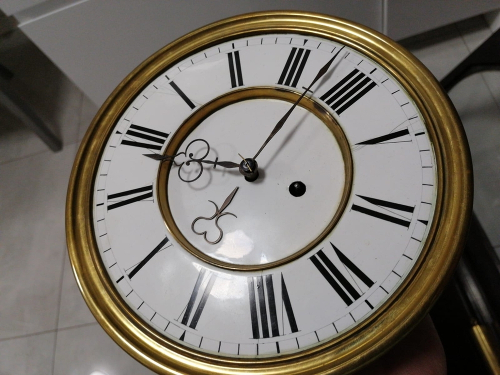

Takiego kroju wskazówki, wystepują w linkowcu mojego kolegi. A jest to Germania !
No to są przełożone moim zdaniem.
U Germania trochę inne:

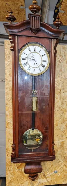

Concordia prawie skończona .
Skrzynia była w stanie agonalnym. Rozlatywała się w rękach. Przeleżała gdzieś w wilgotnej piwnicy.
Czego się nie tknąłem to się rozłaziło. Pozbijana gwoździami i skręcona wielkimi wkrętami. Dziury po tych wkrętach musiałem flekować.
Jak ją rozłożyłem  to żelastwa miałem całą garść. Rozkleiło się i rozlazło wszystko.
Pozostało jeszcze poprawa drzwiczek i fornir nad drzwiczkami ale to musi poczekać.
Górkę jaką miałem taką dałem. Wyszło jak wyszło i chwilowo mam dość tej skrzyni.
Soczewka wahadła była mocno sponiewierana, ktoś ją nadepnął, udało się poprawić ale do ideału jej daleko.
Wskazówki (oryginały  ktoś nożycami poprzycinał) udało się załatwić dzięki Gosi , dzięki  :rolleyes:  :rolleyes: ,
Ale chodzi dobrze , nic się nie zacina.
"Wyszło jak wyszło"??
Okazuje się, że efekt jest wspaniały. Skrzynia w złym stanie, a tutaj prezentuje się niesamowicie :D
Gratuluję efektu i ZADZROSZCZĘ pięknego zegara - wart był swojej pracy :D
PS. Górka w moim ulubionym stylu :)
Edytowane przez Yodek
W moim też !
Dość podobna do mojej w GB
Edytowane przez PM1122
Taraj ! JESTEŚ SUPER FACHOWCEM. Przywrócenie zegara, a w szczególności jego skrzyni wyszło Ci wręcz wspaniale.
Wydobyłeś oryginalny kolor okleiny. Korona wg. mnie bardzo udana i komponuje z całością.   Ja także zazdroszczę Tobie takiego zegara, choć mówią, że zazdrość to brzydka i nie chrześcijańska cecha. Szczere gratulacje.

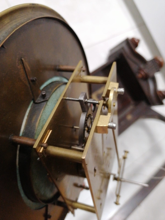

nabyłem drogą kupna niesygnowanego Wiedeńczyka - chodzik.
Skrzynia pomalowana jakimś lakierem typu chemolak albo podobnym,
generalnie skrzynia wyglądała na niskobudżetową ale chyba z okresu.
Nie było widać innych otworów do mocowania kwadratu. Sądzę że skrzynia przynależny do zegara.
Może robiła to tania pracownia.
Pod "chemolakiem" było czerwone gesso,
a pod gesso każda listewka z innego drzewa. 🤔
Czyli skrzynia albo do pieca albo zrobić jak potrafię, wyszło kaprawie ale cóż , takie życie.🤥
Czy można coś powiedzieć na temat samego mechanizmu ,
producent tudzież z jakiego okresu?

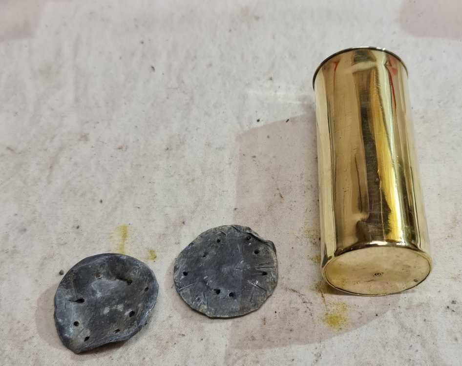

Tak na marginesie zegar po wyczyszczeniu i wypolerowaniu czopów , polutowaniu wskazówki ,wymianie listwy wahadła (poprzednia była poklejona)  pracuje bardzo ładnie ,
obecna waga ciężarka   962g.
Wcześniej do wagi ktoś dołożył dwa krążki (dodatkowego ołowiu) 52g.
Usunąłem ołów  i dorobiłem mosiężny dekielek ( nie wiem czy tak powinno być)
ale tak wygląda lepiej.
