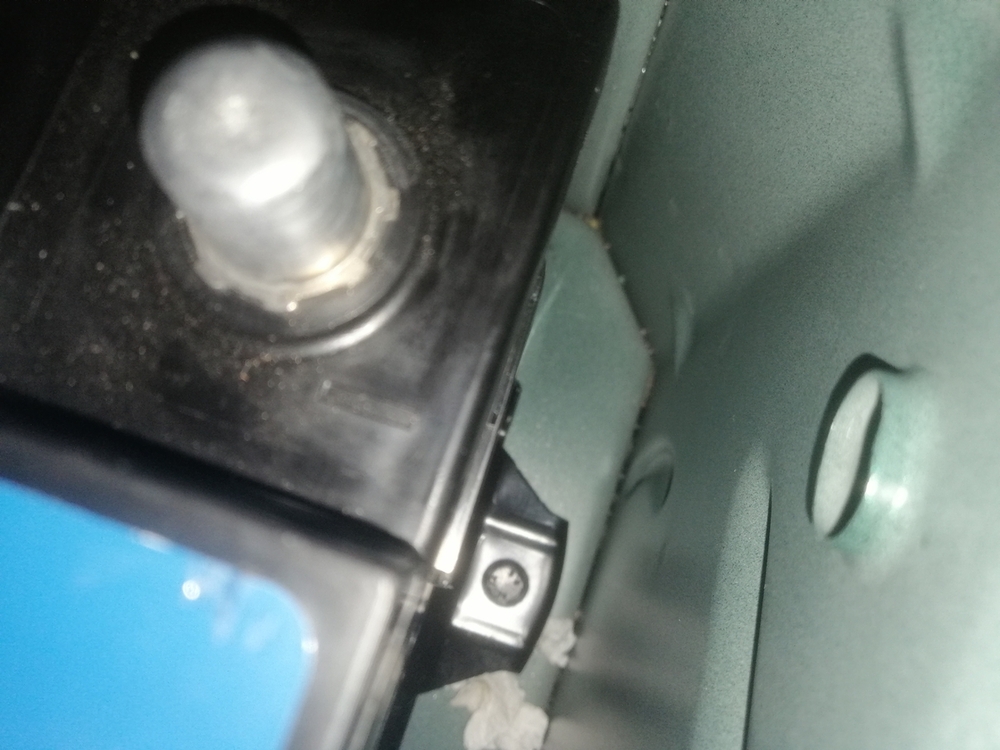

Dobra. Działam.
Uprzedzam, że tam jest ciemno nawet w oświetlonym garażu, więc polecam czołówkę.
Tak to wygląda.
W zasadzie wszystko normalnie, podpinać tylko trzeba kable i rurkę odprowadzającą gaz z akumulatora...
Największy problem jest z mocowaniem akumulatora (jest od tyłu).
Trzeba użyć przedłużki, ale jedna za krótka, a druga za długa...

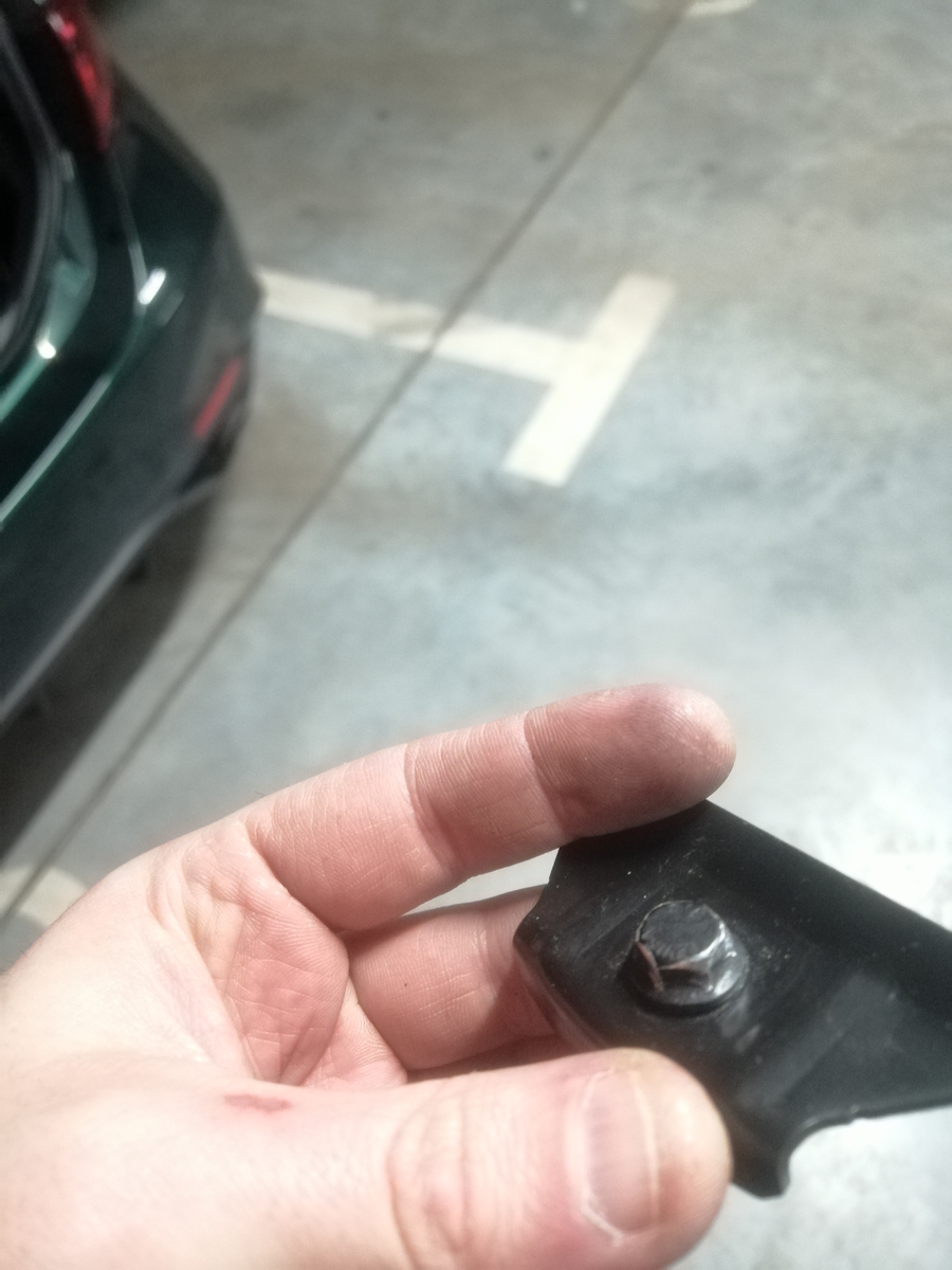

Śrubka mi się nieco obrobiła jak nasadka zjechała skosem, bo tam jest mało miejsca i ciężko to odkręcać idealnie pionowo.
Potem jeszcze jaja z wyciągnięciem tego ciężkiego kloca z wnęki...
...u jeszcze większe z włożeniem nowego. Wlazł, ale fajne to to nie było.
Akumulator kupiłem taki sam co do centymetra, zatem exide jest większy.
Tak jak jeszcze przy tej Varcie dało się wsadzić rękę i pomacać to mocowanie, więc myślałem, że - choć ręka nie dało się ruszać - jakoś tą śrubkę do dziurki ręka wsadzę, o tyle po włożeniu Exide'a nie ma mowy. Brakuje pewnie kilku milimetrów, ale ręka nie wejdzie.
Wymyśliłem (tzn nie że wynalazłem, tylko mi przyszła do głowy) zatem inną metodę. Dałem dwie wartswy ręcznika papierowego i wbiłem śrubkę z papierem w nasadkę na przedłużce.
Namacałem dziurkę i wstępnie wkręciłem.
Potem aparat w telefonie i kontrola, bo zajrzeć tam nie ma jak...
Jest ok, dokręcam.
