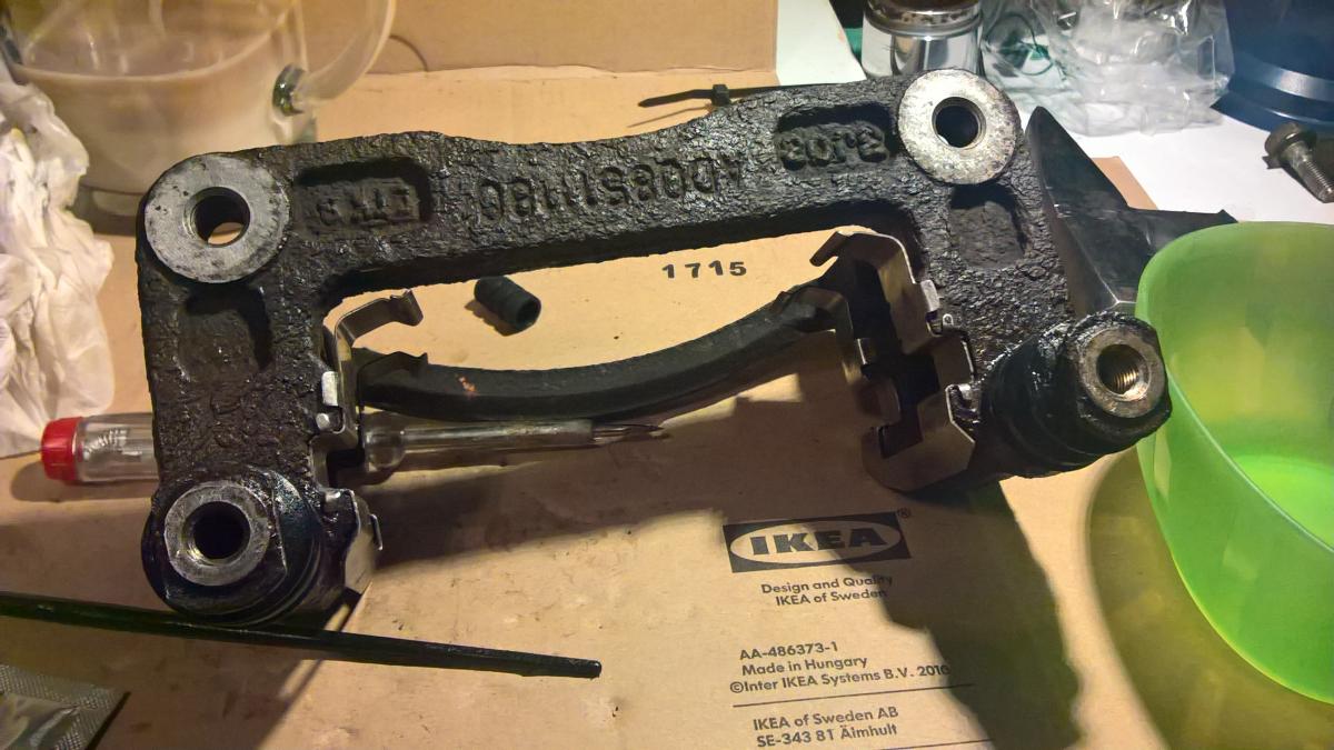

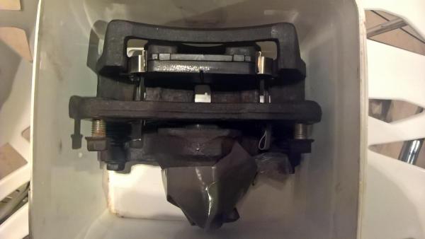

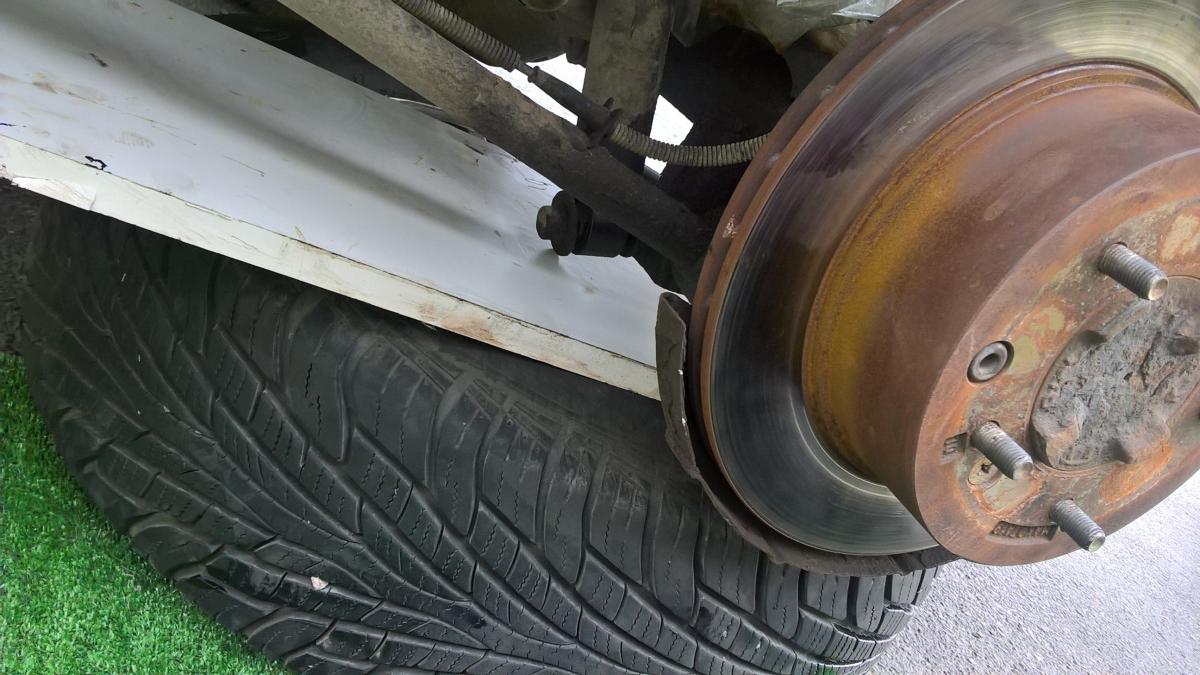

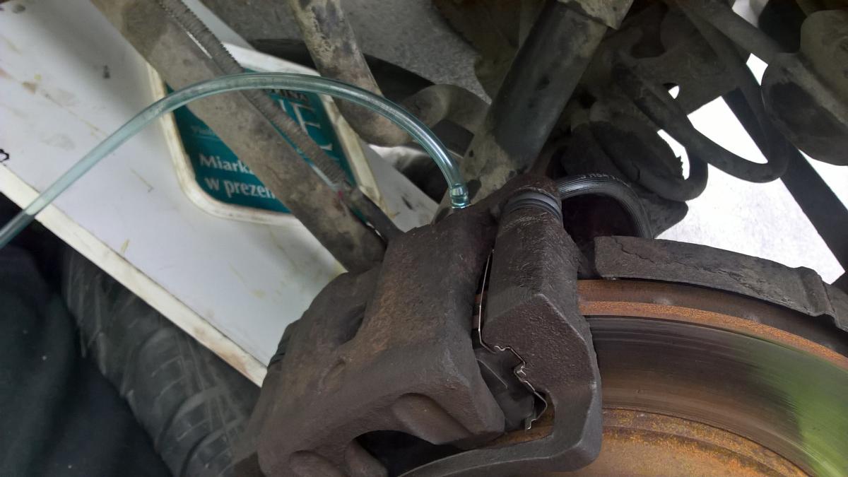

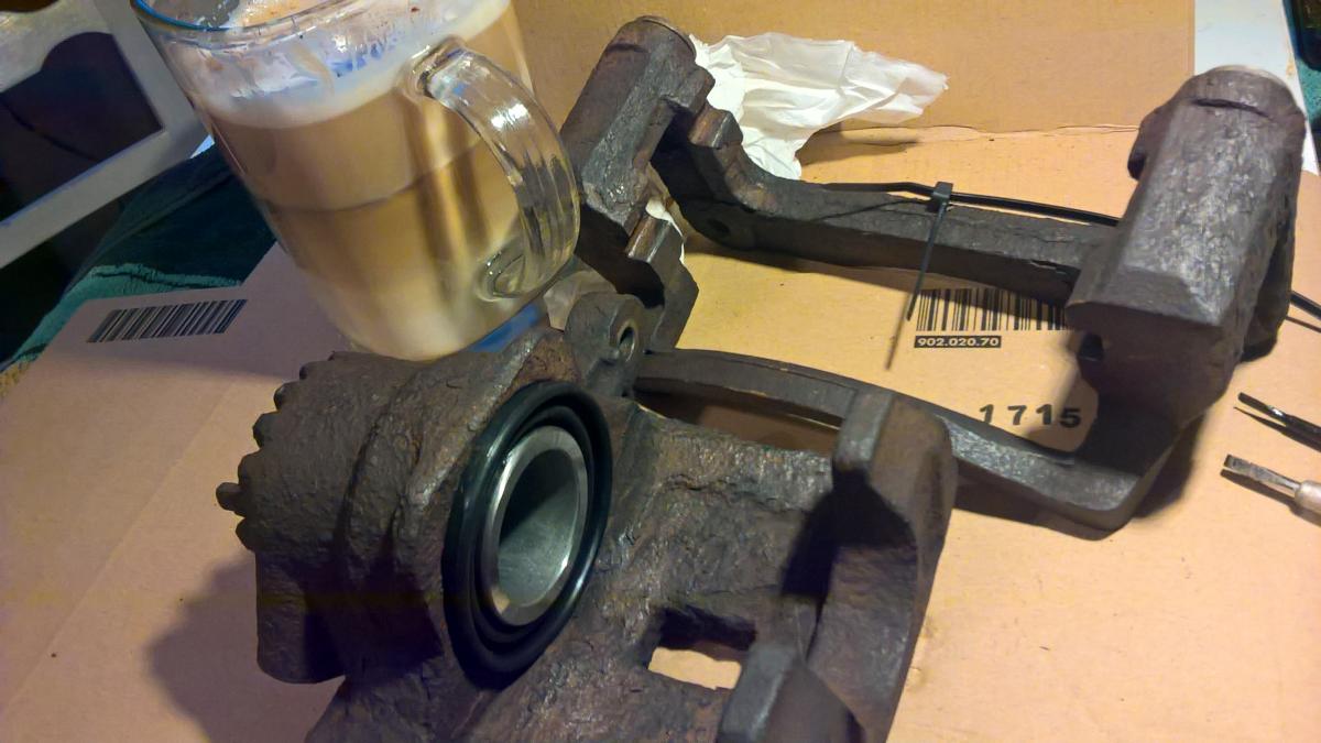

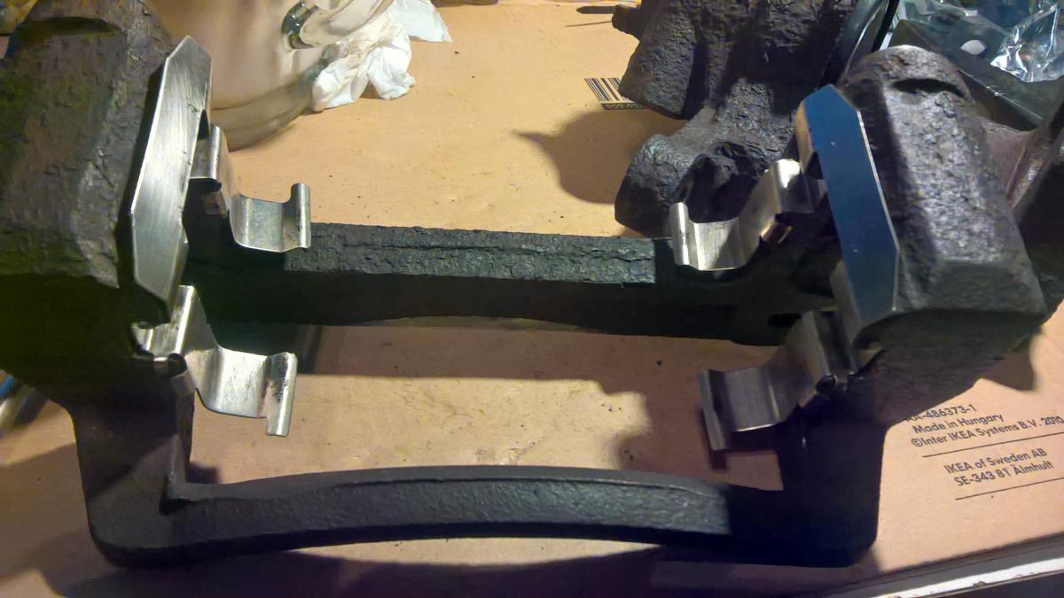

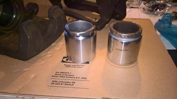

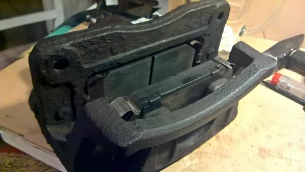

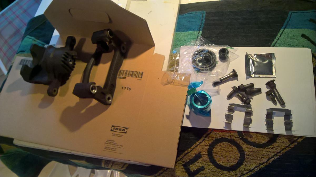

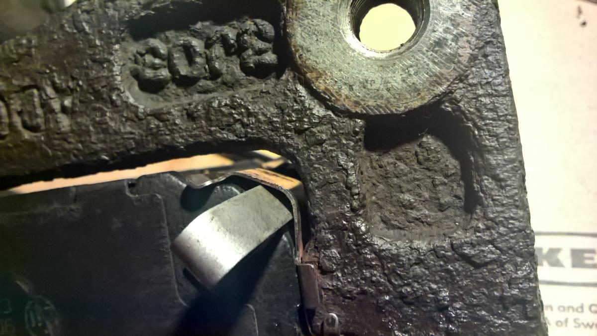

Dobra, ja jak zwykle ni z gruszki ni z pietruszki. Moj uliczny warsztat, i regeneracja zacisku hamulcowego. Złapał mi tarczę, trochę się gorąco zrobiło w okolicach tylnego koła. A wszystko za sprawą zaspawanego tego dzyndzla od pływania zacisku. Wymieniłem co się dało, uszczelki, tłoczek, plus szczota i czyszczenie. Jutro dokupię odpowietrznik i zestaw ląduje w aucie.
W Matizie jak mi heble złapało to nie chciał jechać. A ten czołg nawet nie poczuł takiego drobiazgu, wręcz formalności.
Kolega Artiplast dobrze mówił, polać mu. Pływające zaciski są do d*py
Edytowane przez albiNOS 01
Ja to robiłem u kumpla w Łodzi po drodze z Poznania do Cieszyna, siedząc doopą w śniegu. Jeszcze się okazało, że tłoczki są wkręcane za pomocą specjalnego narządu, ale sąsiad kolegi akurat miał coś takiego... Bóg jest wielki... Teraz tak, gdy będziesz przykręcał jarzmo zacisku to daj śruby na Loctite'a 243 albo inny klej do gwintów.
Edytowane przez kiniol
Montaż i odpowietrzanie.

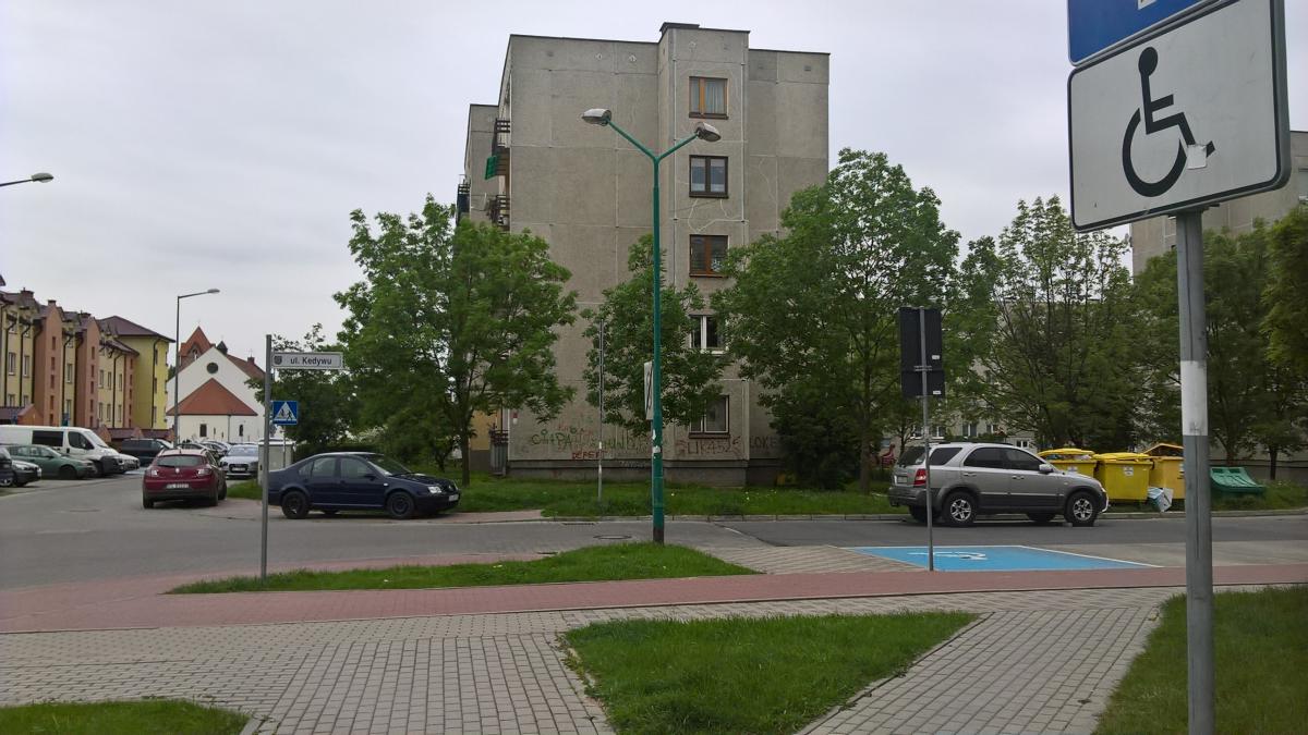

Taka śmieszna sytuacja miała miejsce. Podjeżdżam na przerwie pod dom (na chwilę do ubikacji) a tu podchodzi do mnie pani wskazując na mój samochód i inne. Niech pan zobaczy panie policjancie jak oni parkują, niech pan zrobi z tym porządek. Na szczęście koleżanka zawołała mnie, że mamy coś pilnego. A co miałem pani powiedzieć, że to mój uliczny warsztat? Potem koleżanka stwierdziła, że ona miła rację, ja stoję bardzo blisko skrzyżowania, jej dom ma 10 metrów i jest większy od tej odległości. Specjalnie strzeliłem fotkę, i policzyłem kroki. Do poprzecznej drogi naliczyłem ich 19.
To jak? będzie 15 metrów czy nie? auto ma dokładnie 456,7cm
Edycja, by było jasne, mój to ten srebrny suv.
