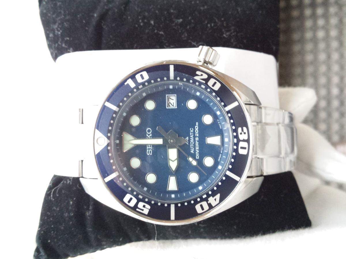

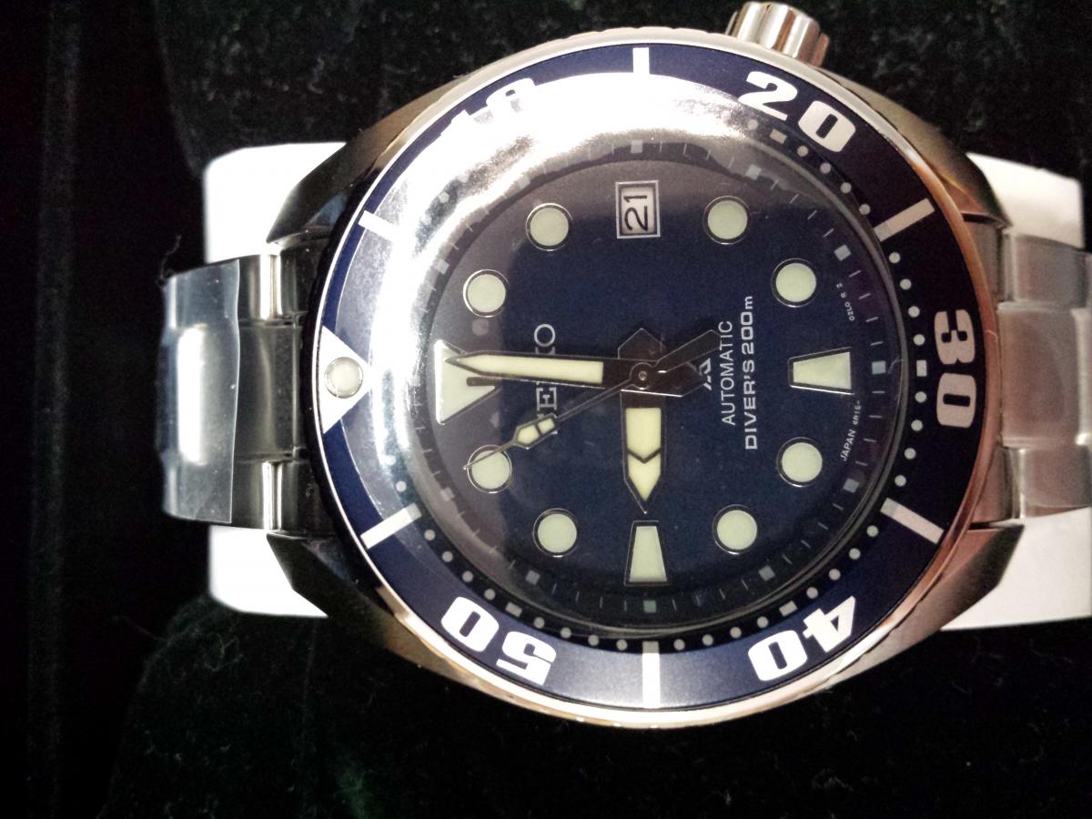

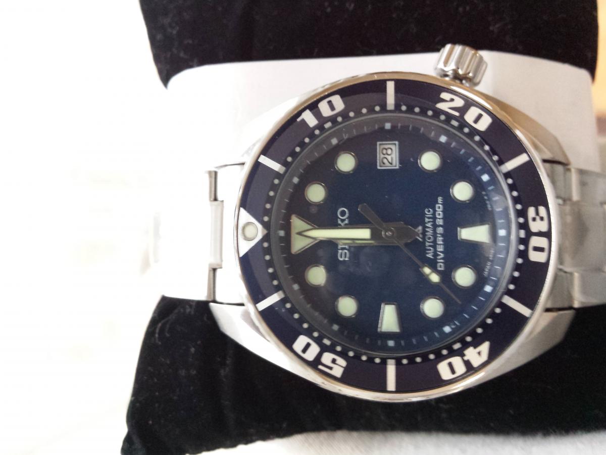

Gość raphael1215 #10516 Napisano 29 Marca 2018 (edytowane) Dziś zacząłem sprawdzać Sumo. Bezel słabo centruje na indeksach między 15 a 19 poza tym słabo wycentrowane są wskazówki. Dodatkowo między 11 a 12 podczas kręcenia wskazówka godzinowa chodzi z małymi przeskokami. Podczas kręcenia 11-12 podczas zmiany daty ten efekt nie występuje. Co o tym myślicie ? Odesłać? Edytowane 29 Marca 2018 przez raphael1215 0 Udostępnij tę odpowiedź Odnośnik do odpowiedzi Udostępnij na innych stronach
Triptical 7669 #10517 Napisano 29 Marca 2018 Ja myślę że może lepsze zdjęcie mogłoby pomóc, plus tekst napisany jest czasami w dziwnym języku:"Bezel słabo centrum na indeksach między 15 a 19 poza tym słabo wycentriwane wskazówki"Wybacz że się czepiam, ale strasznie kłują mnie w oczy takie twory językowe.Poza tym te wady o których mówisz, dla serwisu i ich rzeczoznawców mogą być za mało "rzeczowe" dla procesu reklamacyjnego. 0 Time matters Udostępnij tę odpowiedź Odnośnik do odpowiedzi Udostępnij na innych stronach
siruspan 212 #10518 Napisano 29 Marca 2018 (edytowane) Wszystko w normie dla obecnych seiko moim zdaniem. Edytowane 29 Marca 2018 przez siruspan 0 Udostępnij tę odpowiedź Odnośnik do odpowiedzi Udostępnij na innych stronach
Burns 4804 #10519 Napisano 29 Marca 2018 Oceniam go na dobry minus, nie jest źle, może być gorzej, żeby znaleźć coś lepiej musiałbyś wybierać z 10 takich zegarków - czyli zabawa głupiego. Fakt, że zapłaciłeś dużo za model z X. Efekt skaczącej, szarpiącej (już nie pamiętam czy minutowej czy godzinowej ze wskazaniem na godzinową bardzo często obserwowałem w 6r15) Czym to jest spowodowane, nie wiem, jedyną zależność jaką zaobserwowałem to czy wskazowki kręciły się z większym czy mniejszym oporem) Z tego co pamiętam ten efekt znikał po jakimś czasie noszenia zegarka czy kręcenia go w rotomacie gdy sprężyna była mocno naciągnięta a mechanizm trochę popracował. Obstawiam jakieś średnie ułożenie produkcyjne trybów, które muszą się z czasem ułożyć i dotrzeć. Do oględzin pozostają Ci jeszcze luzy boczne maskownicy, boczne szlify (w narożnikach raczej nigdy nie są zbieżne) i poprawność zwojów gwintów czy nie są zgniecione. Jednym słowem czynników potęgujących psychozę masz sporo.... 0 Udostępnij tę odpowiedź Odnośnik do odpowiedzi Udostępnij na innych stronach
Gość raphael1215 #10520 Napisano 29 Marca 2018 (edytowane) Post edytowałem. Lepszych zdjęć komórką niestety nie zrobie. Nie wiem czemu zdjęcia wstawia na boku Szlify są dobrze wykonane. Jedynie co jeszcze budzi moja wątpliwość to koronka, która przy zakręcaniu tak jakby chropowato trze o gwint. Na luzach przy maskownicach mi nie zależy. Kwestia że mogę zwrócić w ciągu 14 dni. Pytanie czy może być lepiej ? Czy jest sens odsylać ? PS jak ustawie minutową na 9:10 i cofnie wskazówkę na 9 to się układają idealnie. Edytowane 29 Marca 2018 przez raphael1215 0 Udostępnij tę odpowiedź Odnośnik do odpowiedzi Udostępnij na innych stronach
brz 1954 #10521 Napisano 29 Marca 2018 (edytowane) koronka, która przy zakręcaniu tak jakby chropowato trze o gwint W hameryce podobno biorą woskowaną (zawsze to podkreślają) nić dentystyczną i czyszczą nią gwint – problem podobno znika. Jeśli się nie mylę, kupisz w pierwszym lepszym hipermarkecie. Edytowane 29 Marca 2018 przez brz 0 Udostępnij tę odpowiedź Odnośnik do odpowiedzi Udostępnij na innych stronach
Gość raphael1215 #10522 Napisano 29 Marca 2018 W hameryce podobno biorą woskowaną (zawsze to podkreślają) nić dentystyczną i czyszczą nią gwint – problem podobno znika. Jeśli się nie mylę, kupisz w pierwszym lepszym hipermarkecie. Mam na to inny patent. Nić i smar silikonowy do oringów butli nurkowych. Zwiększa on trochę opór gwintu ale dodatkowo uszczelnia 0 Udostępnij tę odpowiedź Odnośnik do odpowiedzi Udostępnij na innych stronach
siruspan 212 #10523 Napisano 29 Marca 2018 (edytowane) Oddasz i zamówisz gdzie indziej to przyjdzie z takimi samymi albo innymi felerami. Chcesz ideał to kup zegarek innego producenta albo grand seiko. Ja osobiście już olewam takie drobnostki w seikaczach bo jak inaczej zasnąć w nocy? Edytowane 29 Marca 2018 przez siruspan 0 Udostępnij tę odpowiedź Odnośnik do odpowiedzi Udostępnij na innych stronach
