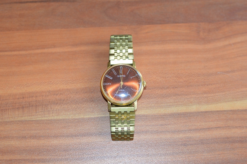

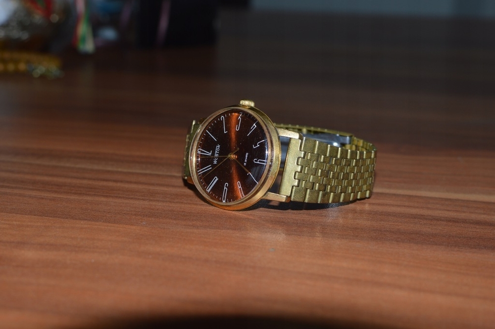

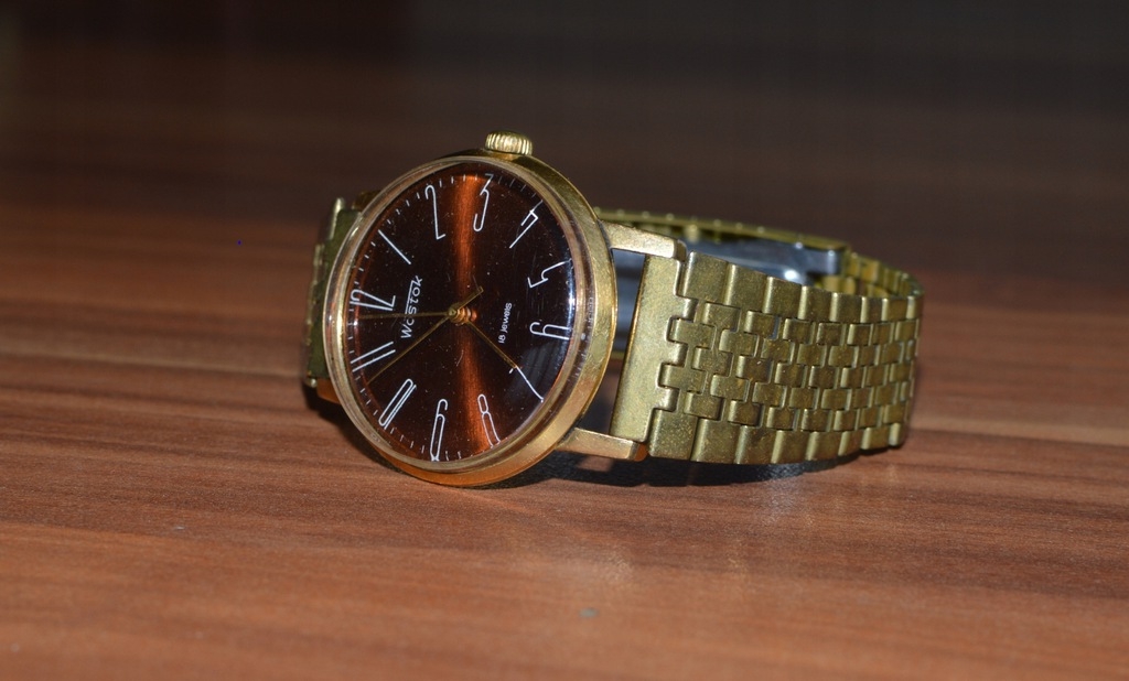

czy to oryginał czy składak/podróbka?
Taki znalazłem tu na forum ale koperty nie są identyczne.
Witam, proszę o ocenę zegarka czy to oryginalny stan , składak czy podróbka. Z góry dziękujęreceived_803575027210937.thumb.jpeg.259b0ddf88fa2a6bf50fbcb885bcfa73.jpegreceived_803575027210937.thumb.jpeg.259b0ddf88fa2a6bf50fbcb885bcfa73.jpeg
6 minut temu, Rintin napisał(-a):

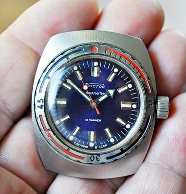

Składak, powinna być koperta beczka
Edytowane przez prw6
Tak podejrzewałem bo nie mogłem znaleźć takiego wariantu tarczy i ta koperta, a czy przełożenie jest proste ? Do kopert beczki ?. Jak po kolei to zrobić ?.

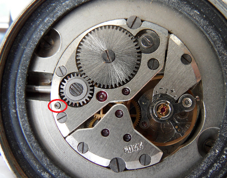

22 minuty temu, Rintin napisał(-a):
Bardzo proste, wystarczy wyjąć wałek, wtedy mechanizm wypada, przekładasz mechanizm do nowej koperty, wkładasz wałek i gotowe. W niedługim czasie będę miał trochę tych kopert jakbyś potrzebował. Co do wyciągania i wkładania wałka czasem coś może nie zahulać/przeskoczyć i wtedy trzeba rozłożyć trochę od strony tarczy. Ja zawsze wyciągam w pozycji nastawiania godziny i jest ok(musisz wcisnąć to zaznaczone na czerwono jednocześnie ciągnąc za koronkę.(wciskaj powoli, jak koronka wyskoczy to już nie wciskaj :D). Przy wkładaniu dobrze złapać za wałek w środku pincetą i pchanie nimi do środka, to pozwoli na obrót koronką żeby dobrze się wałek ułożył. Niektórzy sugerują wciśnięcie tego zaznaczonego na czerwono i wpychanie na siłę, nie pamiętam czy mi się tak kiedykolwiek udało.

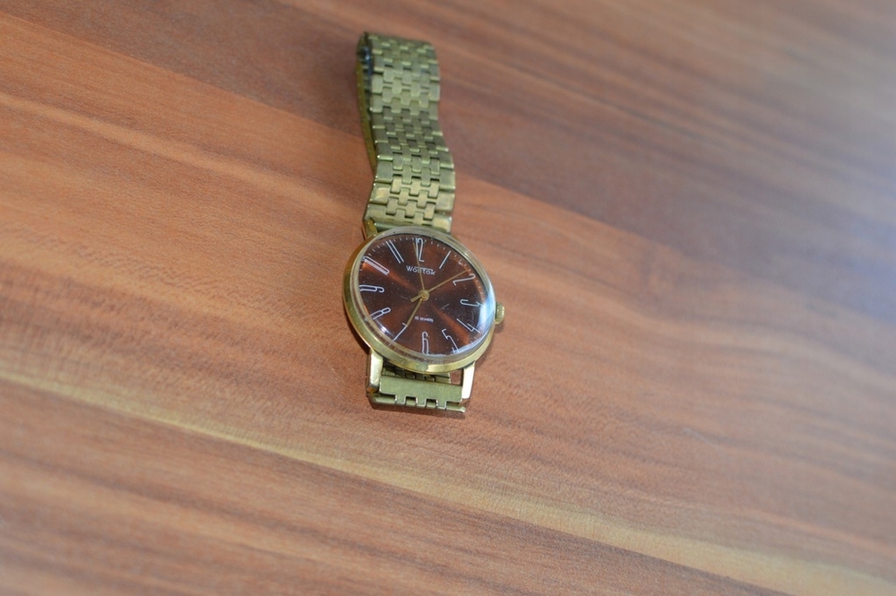

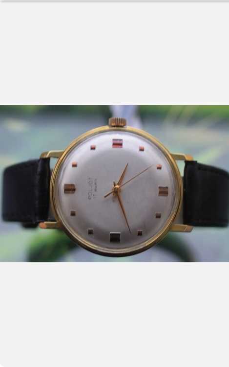

Nie mogę dojść czy to jest stalowa koperta jak opisuje właściciel i czy zegarek jest w oryginale?
Edytowane przez art_69
Stylistycznie to aż się prosi o kopertę zloconą i to taką małą co ma 16mm między uszami. Zobacz jaka jest szpara między tarczą a kopertą od 6 do 9
Edytowane przez rysqut
A koperta może być stalowa? Chyba widać przetarcia..
Nie sądzę, że były takie stalowe. Jak to sprzedaje koleś z Krakowa to znam jego i jego zegarmistrza. Trafiają sié fajne zegarki, ale trzeba być czujnym
Ja też nie mogę takiego kształtu koperty dopasować do stalowej o Poljota.
Tak to ta osoba z Krakowa z olx.
Ja nigdy zegarka nie wystawiłbym z takim opisem. Zasugerowałem mu delikatnie, że to składak...
Może wchodzi na forum, może  to przeczyta, może coś dojdzie niego , w końcu ma łeb nie od parady.

Panowie czy ten Poljot jest ori? Czy ta tarcza występowała również w chromie?
𝑷𝒐𝒍𝒋𝒐𝒕/𝑺𝒆𝒌𝒐𝒏𝒅𝒂 - 𝑨𝒍𝒍 𝑺𝒕𝒆𝒆𝒍, 𝟐𝟏 𝒋𝒆𝒘𝒆𝒍𝒔, 𝟐𝟐 𝒋𝒆𝒘𝒆𝒍𝒔, 𝟐𝟗 𝒋𝒆𝒘𝒆𝒍𝒔, 𝟑𝟎 𝒋𝒆𝒘𝒆𝒍𝒔
5 minut temu, kchrapek napisał(-a):
Ten jest ok i wychodził wyłącznie w tej konfiguracji.

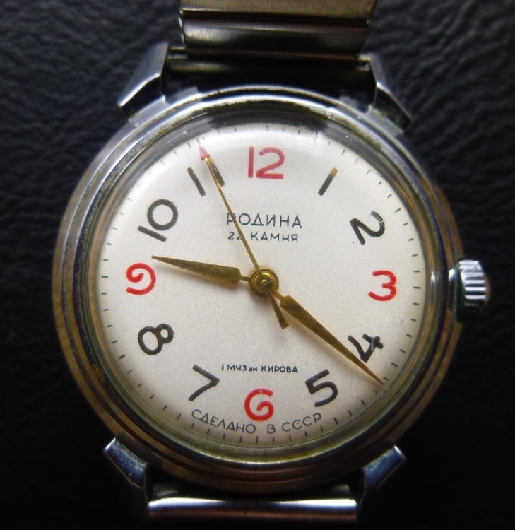

Kiedyś wydziałem zamienniki takich tarcz do Rodiny.
Ta tarcza jest raczej oryginalna?
