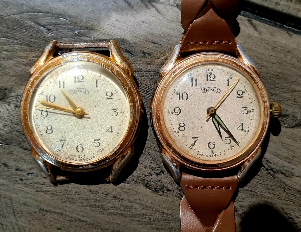

czy to oryginał czy składak/podróbka?
W porządku, bo siedzi w nim zwykły 3602 bez osi sekundnika. Takie wersje wypuszczali równolegle do 3608 z centralną sekundą.
Może to lepiej, bo ten centralny sekundnik w Uralu chodzi fatalnie... Często nie da się tego poprawić lub naprawić....

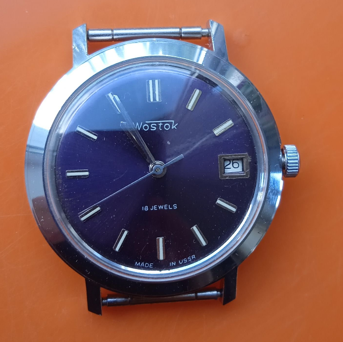

Dzięki za odpowiedzi na powyższe. A ten wostok? składak? rzadko widuję tę kopertę

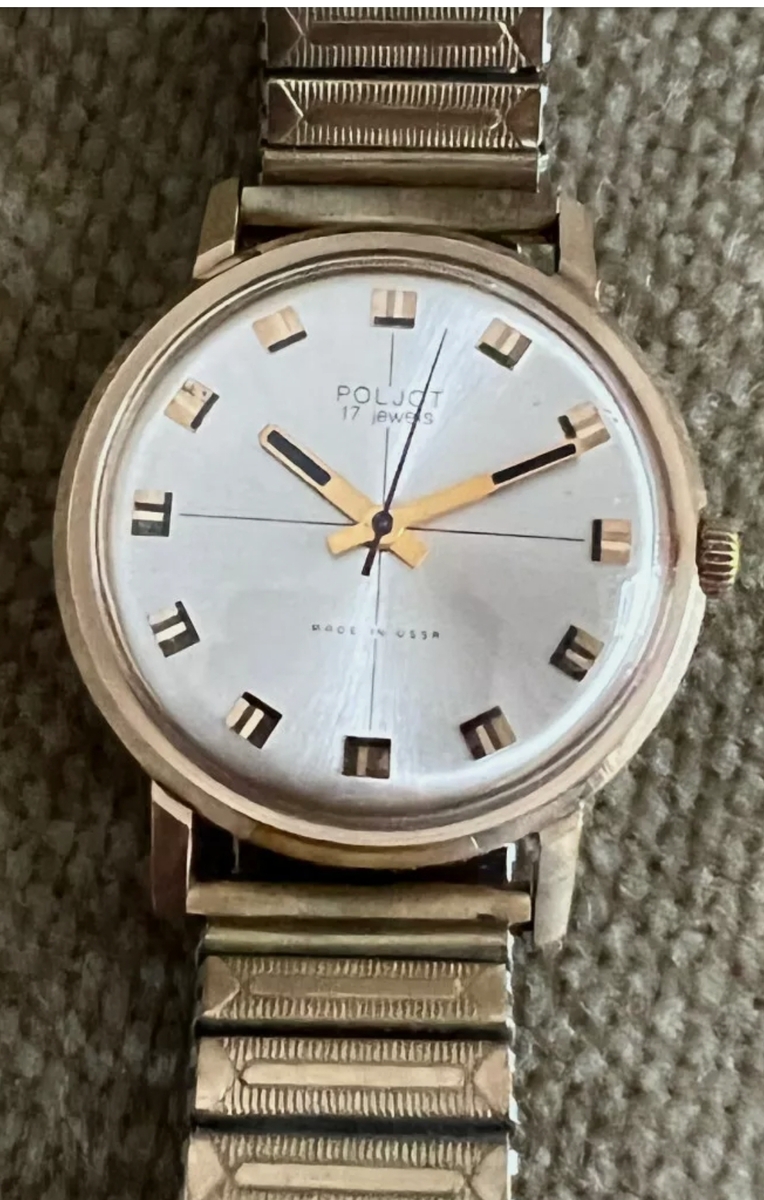

Czy z tym Poljotem wszystko ok?

Nie wiem czy czasami ten model nie powinien mieć wskazówek z lumą.

dzięki. właśnie popatrzyłem sobie na znane internetowe kolekcje rusków i z tą kopertą i tarczą znalazłem tylko bez sekundnika...

To niczego nie dowodzi.
no wiem, dlatego pytam Was tutaj, bo sam mam blade pojęcie o tych zegarkach, a mi się podobają. mam jedną sztukę ale mocno zmęczoną (i też troszkę poskładaną). ten wizualnie mi się podoba.

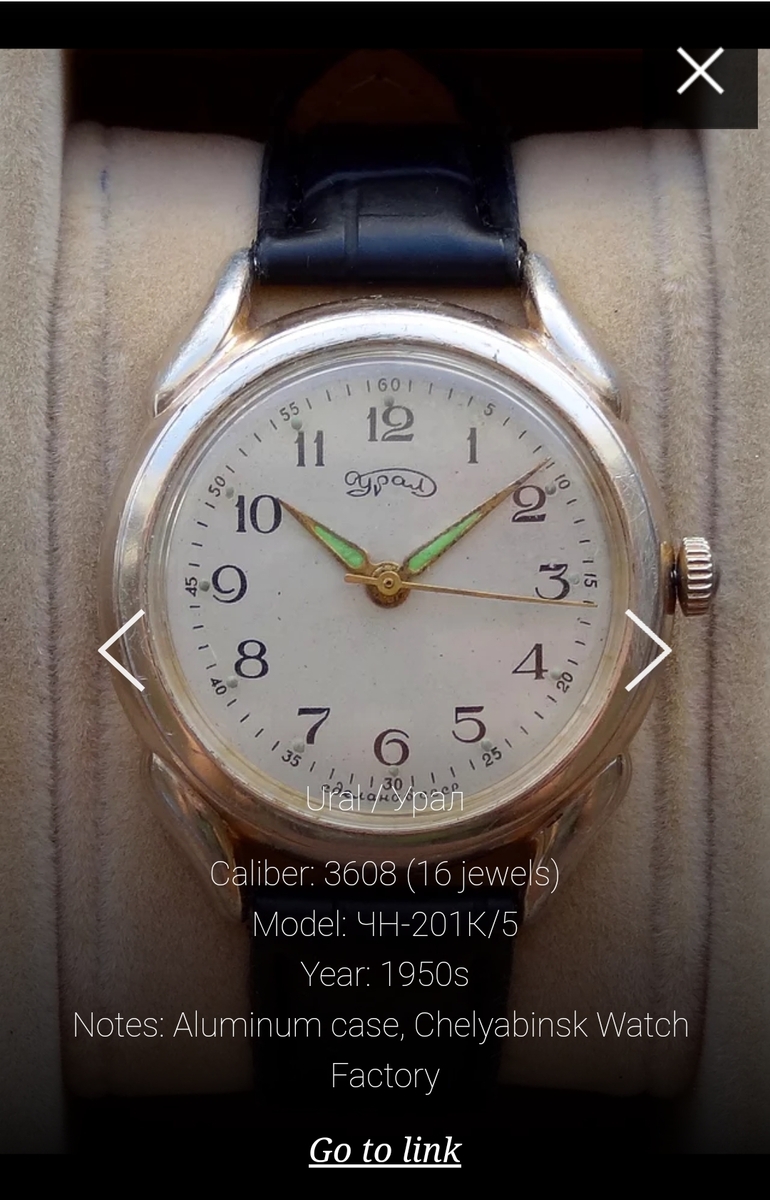

U Dasha to wygląda tak:
𝑷𝒐𝒍𝒋𝒐𝒕/𝑺𝒆𝒌𝒐𝒏𝒅𝒂 - 𝑨𝒍𝒍 𝑺𝒕𝒆𝒆𝒍, 𝟐𝟏 𝒋𝒆𝒘𝒆𝒍𝒔, 𝟐𝟐 𝒋𝒆𝒘𝒆𝒍𝒔, 𝟐𝟗 𝒋𝒆𝒘𝒆𝒍𝒔, 𝟑𝟎 𝒋𝒆𝒘𝒆𝒍𝒔
Tak jak napisał kchrapek, tutaj nie ma żadnych reguł w konfiguracji koperta-tarcza-wskazówki-mechanizm. Ten z aukcji jest w porządku. Jeśli sekundnik nie przeskakuje po obróceniu szkłem do dołu to brać bo cena dobra.
Ten sekundnik to najgorsze dziadostwo jakie jest w radzieckich zegarkach. Nie mam ani jednego Urala choć miałem jak z fabryki, bo do szału mnie doprowadzała ta przeskakująca sekunda. Idzie, stanie, a potem przeskoczy kilka na raz. Nie lubię "martwych" zegarków bez sekundy, a z kolei ten sekundnik tu to totalna porażka. Dlatego już nigdy Urala u mnie nie będzie :)
To efekt zastosowania płaskiej trójpalczastej sprężynki dociskającej koło sekundnika wykonanej z jakiegoś niesprężystego szajsmetalu. Odkształca się toto lub pęka i docisku ni ma.
Szybki zdjęcie moich dwóch złomków.
ok, dziękuję Wam, powalczę, tak na lajciku, bo dziś coś niespodziewanego wpadło ;). co ciekawe, to w tym moim trupku sekunda ładnie chodzi, z tego co pamiętam (wskazówka za to nie wiadomo od czego wzięta... no i to dekiel ledwo się trzyma koperty)
Ja też bardzo chciałem mieć Urala ale ta sekunda wyleczyła mnie... Sprzedałem Urala, zrobiłem kilka pasówek z Mołni, a potem kupiłem jeszcze starą Mołnie, którą można założyć na rękę - i to był dobry kierunek.

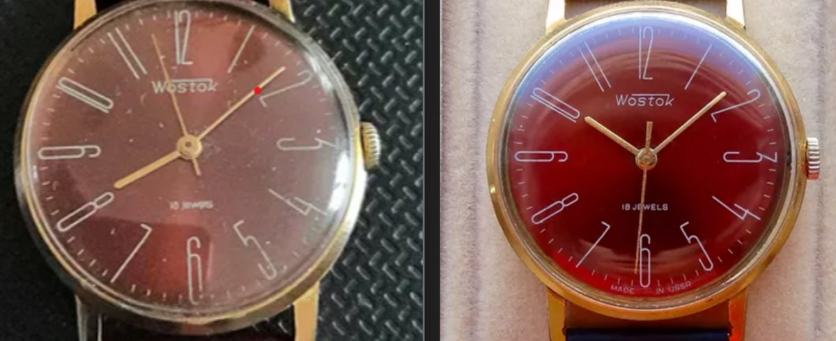

2 godziny temu, Warzywny napisał(-a):

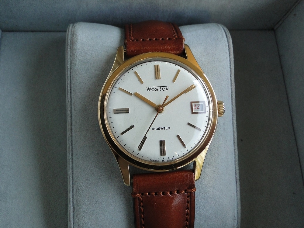

Składak?
Wostok - pozłacany garniturowy!Wostok - pozłacany garniturowy!

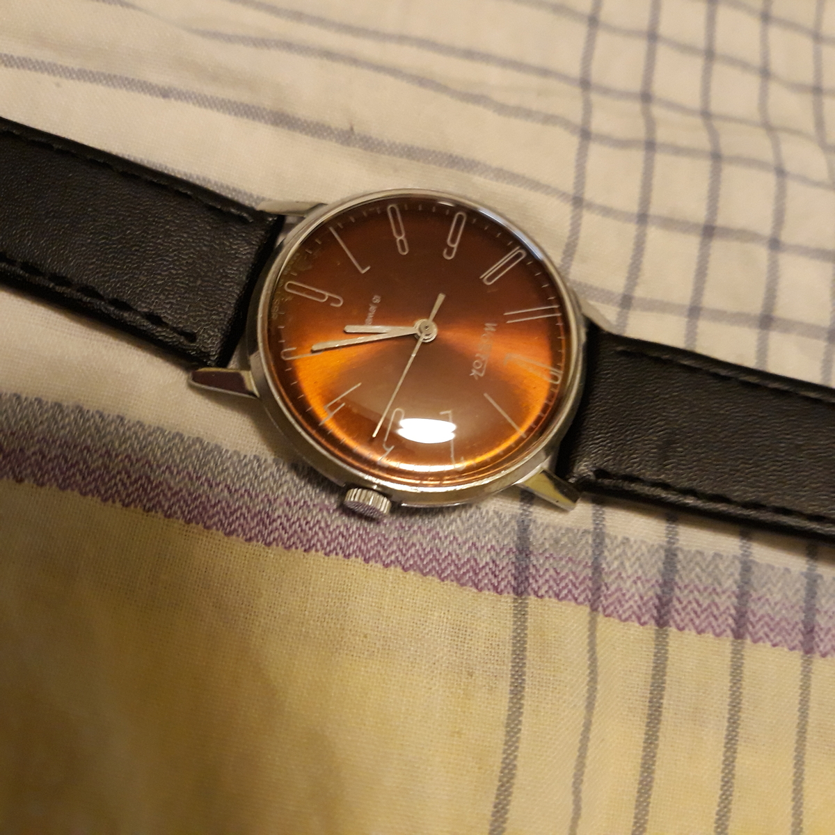

oryginal juz go mialem brac ale uswiadomilem sobie ze mam takiego w srebrnej kopercie i odpuscilem w opisie jest podana błędna liczba kamieni https://www.olx.pl/d/oferta/wostok-pozlacany-garniturowy-CID87-IDN02r2.html?isPreviewActive=0&sliderIndex=5
Edytowane przez jarek08s
dolaczenie linku
Tak na moje oko to w tym wostoku oryginalna jest tylko wskazówka godzinowa. Minutowa jest ewidentnie za cienka, sekundnik też nie ori. Natomiast nie jestem pewien czy ta tarcza była w tej kopercie, bo to też może być przełożone.

Tak jak pisałem. W Twoim masz wskazówki oki, a w tamtym są 2 podmienione. Ciekawi mnie jeszcze typ koperty. Masz z tyłu uszy okrągłe jak w pdl czy ostre?
/iloveussrwatches/
10 minut temu, Mislavo napisał(-a):
Koperta powinna być  z okrągłymi uszami. Co do wskazówek spierałbym się. W Wostokach bardzo często bywały komplety gdzie minutowa była cieńsza

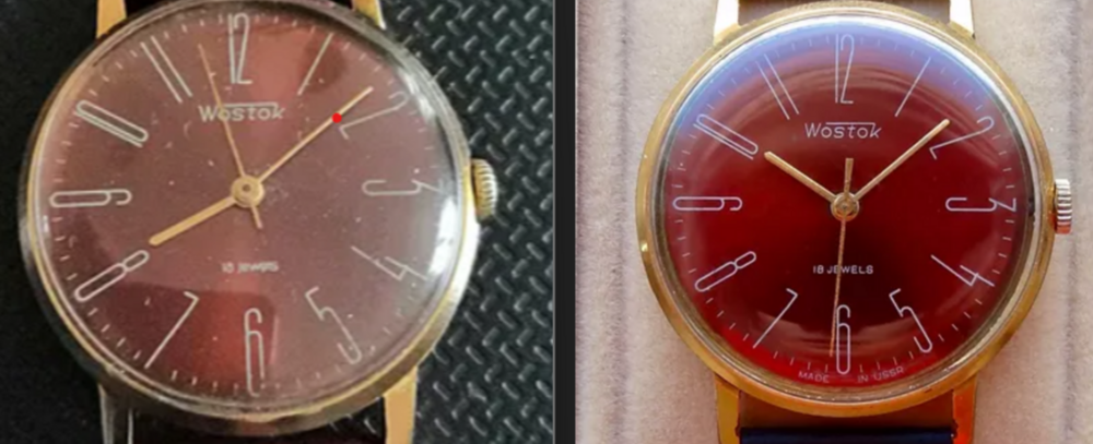

Cieńsza tak, ale nie o tyle. Kolega @jarek08s ma tylko podobny zegarek ale do jego wskazówek nie mam uwag. U Dashiella nie zawsze wszystko pasuje, ale w tym konkretnym przypadku u niego jest akurat ten model ori, ten po prawej. Tego po lewej z ogłoszenia ja bym na pewno nie kupił. Widać jak na dłoni, że wskazówki podmienione.
