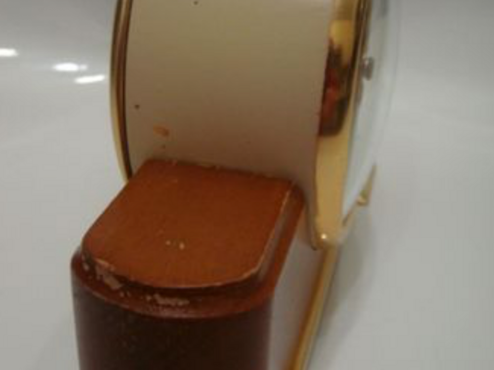

andrewone 36 #1234 Napisano 17 Maja 2021 Witam! Jak/czym zmyć (nie zdrapać) farby - i z obudowy metalowej, i z podstawy drewnianej, aby później pozostała nieporysowana (np papierem ściernym) a gładka „złota” obudowa, oraz czysta gładka i wolna od farby podstawa o strukturze drewna - a tę polakierować po zmyciu tejże farby - czy to na mat czy też na połysk? Poradźta! 0 Udostępnij tę odpowiedź Odnośnik do odpowiedzi Udostępnij na innych stronach
mkl1 6561 #1235 Napisano 17 Maja 2021 Przede wszystkim musisz zabezpieczyć to "zzłote", np. oklejając taśmą malarską... a potem zmywacz do powłok lakierniczych .. np. 3W1 1 Pozdrawiam Mirek Udostępnij tę odpowiedź Odnośnik do odpowiedzi Udostępnij na innych stronach
LESKOS 3483 #1236 Napisano 18 Maja 2021 Najpierw to trzeba rozebrać. Czyścisz, zmywasz , lakierujesz zawsze osobne detale... 0 Czasem lepiej powiedzieć coś, nie mówiąc NIC! 🤔 Udostępnij tę odpowiedź Odnośnik do odpowiedzi Udostępnij na innych stronach
andrewone 36 #1237 Napisano 18 Maja 2021 Tak, tak! Tego, że trza to rozebrać/oddzielić od innych części to jestem świadom! Głównie chodzi mi o poradę - jaki środek do zmycia farby z tego metalu a jaki - z drewna! Czyściłem z zabrudzeń, ale Nigdy nie pozbywałem się farb/lakierów z takich powierzchni. Nie chciałbym po moim jakimś nietrafionym wyborze środka zmywającego, usłyszeć/przeczytać od Was: „a mogłeś zmyć to tym a nie tym!” 0 Udostępnij tę odpowiedź Odnośnik do odpowiedzi Udostępnij na innych stronach
LESKOS 3483 #1238 Napisano 18 Maja 2021 Ale za to zdobędziesz doświadczenie... czasami bolesne ale własne... nie należy się bać porażki tylko wyciągać z niej właściwe wnioski 😉 1 Czasem lepiej powiedzieć coś, nie mówiąc NIC! 🤔 Udostępnij tę odpowiedź Odnośnik do odpowiedzi Udostępnij na innych stronach
zadra 1859 #1239 Napisano 18 Maja 2021 11 godzin temu, LESKOS napisał(-a): Ale za to zdobędziesz doświadczenie... czasami bolesne ale własne... nie należy się bać porażki tylko wyciągać z niej właściwe wnioski 😉 Miałem coś napisać odnośnie takich porad, ale się powstrzymam i przemilczę dla dobra forum... Gdzieś wyżej był wpis Yodka o produktach 3V3 0 Udostępnij tę odpowiedź Odnośnik do odpowiedzi Udostępnij na innych stronach
Yodek 2549 #1240 Napisano 18 Maja 2021 (edytowane) Preparat 3V3 stosuje do skrzyń z delikatnym fornirem. Ale w przypadku obudów metalowych idę na skróty! 😆. Po chemicznym usunięciu starej farby powierzchnie są chropowate, są rysy od wieloletniego użytkowania, czasem nalot rdzy. I tak trzeba oblecieć papierem żeby wyrównać powierzchnię. Więc drodzy Państwo - idę na łatwiznę! Chromolę świątobliwe celebrowanie ręcznego polerowania. Posiłkuje się mechanizacją pracy ręcznej - starej farby nie usuwam chemicznie - lecę maszyną - tyle ile wymaga tego dana obudowa. Czasem wypełniam głębsze wżery po rdzy. Odpylić, odtluścić i można malować. Trochę wprawy i powierzchnia jest idealnie (no prawie) gładka. To tylko część budzików z których usuwałam mechanicznie stare powłoki farby ☺️ Edytowane 18 Maja 2021 przez Yodek 2 Udostępnij tę odpowiedź Odnośnik do odpowiedzi Udostępnij na innych stronach
LESKOS 3483 #1241 Napisano 18 Maja 2021 58 minut temu, zadra napisał(-a): Miałem coś napisać odnośnie takich porad, ale się powstrzymam i przemilczę dla dobra forum... Jasne ... ja też ... 😉 0 Czasem lepiej powiedzieć coś, nie mówiąc NIC! 🤔 Udostępnij tę odpowiedź Odnośnik do odpowiedzi Udostępnij na innych stronach
kiniol 2282 #1242 Napisano 19 Maja 2021 Kup zmywacz w aerozolu firmy Troton, ale ostrożnie go stosuj, bo działa piorunująco również na skórę i oczy... 0 Porządek na serwisie o niczym nie świadczy. Często najlepsze usługi świadczone są przez geniuszy w totalnym bałaganie… Udostępnij tę odpowiedź Odnośnik do odpowiedzi Udostępnij na innych stronach

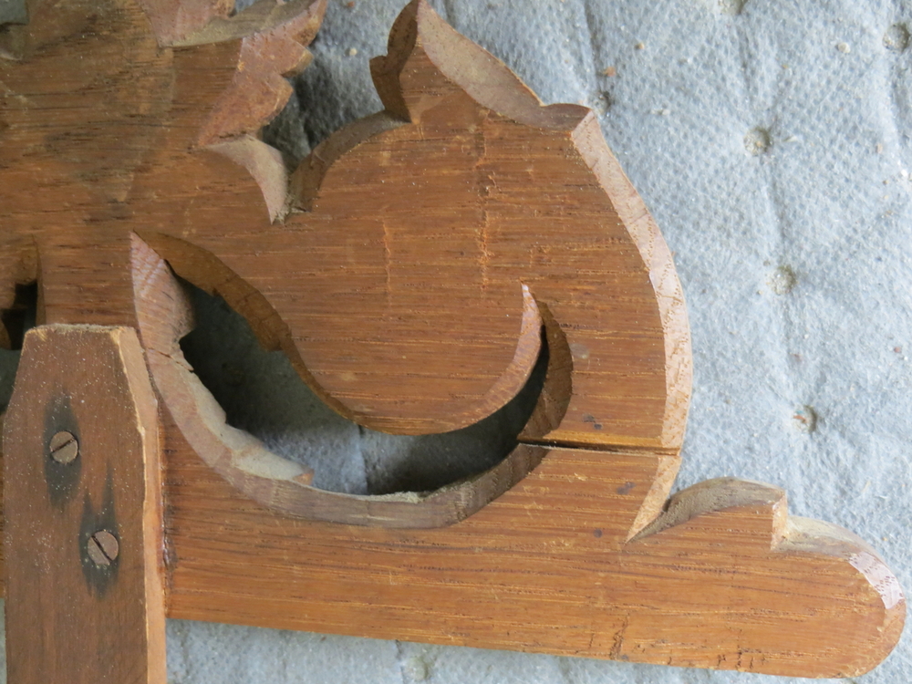

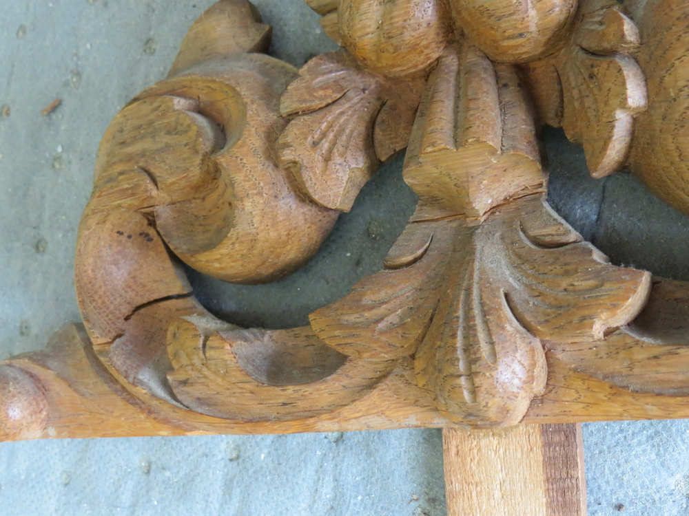

PM1122 1800 #1243 Napisano 25 Maja 2021 W skrzyni , którą ostatnio robiłem , zostało jeszcze parę drobiazgów do zrobienia , no i trzeba pomału to zrobić . Zwieńczenie - korona dębowa , ma dwa pęknięcia . Z lewej , to trochę się rozlazło i pośrodku , gdzie jest niemal na styk . Pytanie do znawców i praktyków .... dociągnąć ( bo jest to możliwe ) , czy jednak , z uwagi na naprężenia , nie dociągać , a wypełnić szczelinę ? Przy dociąganiu , to myślę , że być może za jakiś czas , pęknie na nowo , ale po przeciwnej stronie. 0 Udostępnij tę odpowiedź Odnośnik do odpowiedzi Udostępnij na innych stronach
LESKOS 3483 #1244 Napisano 25 Maja 2021 To wygląda na dębinę . Można to naprawić, moim zdaniem na trzy sposoby na trzy sposoby: - zostawić wypełnić szczelinę kitem dębowym , dobarwić bejcą , nasycić twardym woskiem i wykończyć powierzchnię jak całej reszty. z czasem miejsce z racji różnicy materiału będzie stawać się coraz bardziej widoczne. ale można podbarwić ... itd... - skleić na ścisk mocny - ostrożnie na styk , licząc że nie pęknie - mała ingerencja - kreseczka praktycznie - długie lata nie będzie praktycznie widoczne , ale jest ryzyko powtórnego pęknięcia za jakiś czas ... a to już trudJak jest można niejsza dprawa bo przy doczyszczaniu szczelina się powiększy. - skleić na ścisk ale wcześniej, ale w połączeniu zastosować wewnętrznie małe kołeczki. Ja do tego stosuję bambusowe patyczki do szaszłyków. 2,5-3 mm i osadzam tak około 1-1,5 cm w obu częściach (oczywiście też na klej) delikatne a jednak bardzo wytrzymałe. Jak nawiercić idealnie w dwóch częściach żeby nie było przesunięcia ? Po nawierceniu wstawiam kawałek gwoździa naostrzony na szpic , ale tyle żeby wystawał 1 mm po czym dopasowując ściskam i mam idealny punkt do nawiercenia. No to teraz możesz wybierać ... wg "chciejstwa" i woli użytkownika 😉 Jeśli zastosujesz klej akrylowy to dokładnie wytrzyj krawędzie z nadmiaru kleju (ostatecznie przecierając wielokrotnie pół suchym pędzelkiem) . Pamiętaj że sam klej dość trudno się barwi na trwale ... 0 Czasem lepiej powiedzieć coś, nie mówiąc NIC! 🤔 Udostępnij tę odpowiedź Odnośnik do odpowiedzi Udostępnij na innych stronach
PM1122 1800 #1245 Napisano 25 Maja 2021 (edytowane) Dzięki Myślałem o dwóch sposobach, a tu jeszcze trzeci Edytowane 25 Maja 2021 przez PM1122 0 Udostępnij tę odpowiedź Odnośnik do odpowiedzi Udostępnij na innych stronach
LESKOS 3483 #1246 Napisano 25 Maja 2021 3xTAK 😉 0 Czasem lepiej powiedzieć coś, nie mówiąc NIC! 🤔 Udostępnij tę odpowiedź Odnośnik do odpowiedzi Udostępnij na innych stronach
PM1122 1800 #1247 Napisano 25 Maja 2021 Nie wiem, czemu tak się dzieje, ale czasem automatycznie, zapis wiadomości, robi się po kilkakroć. Muszę wówczas edytować i kasować zdublowane zdania. 0 Udostępnij tę odpowiedź Odnośnik do odpowiedzi Udostępnij na innych stronach
LESKOS 3483 #1248 Napisano 25 Maja 2021 Wina certyfikatu albo zapory na kompie ... nie przejmuj się większość tak ma . 😉 0 Czasem lepiej powiedzieć coś, nie mówiąc NIC! 🤔 Udostępnij tę odpowiedź Odnośnik do odpowiedzi Udostępnij na innych stronach
