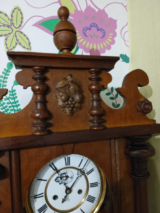

Jaga92 50 #1976 Napisano 1 Grudnia 2023 16 minut temu, Anansi napisał(-a): Zweryfikować pokazując "katalogową" nie bardzo, bo nie ma w obiegu katalogów z roku 1905. "Sepulka" z pewnością nie jest oryginalnym zwieńczeniem tej korony. Dodam jeszcze, że moim zdaniem reszta korony raczej też nie jest oryginalna. Dzięki za odpowiedź. No właśnie, mi też ta korona nie leży... 🙄 Jakaś taka za mała mimo wszystko (pomijając górną sterczynkę zamiast figurki). Najchętniej bym mu coś innego dobrała, tylko nie mogę znaleźć podobnego linkowca. Jedynie jeden sprężynowy GB mi gdzieś w sieci mignął ze skrzynią podobną do tej... 1 Udostępnij tę odpowiedź Odnośnik do odpowiedzi Udostępnij na innych stronach

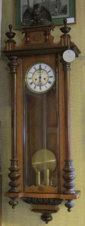

PM1122 1810 #1977 Napisano 2 Grudnia 2023 (edytowane) To chyba taka powinna być . Oczywiście głowy nie dam , bo to jednak ponad 120 lat i różnie bywa . Ale tu u mnie , to bardzo rzadko zdarzają się ,, majsterkowane ". Przy moim nie zauważyłem niczego podejrzanego , a wręcz przeciwnie - wszystko wskazuje , że był nie ruszany . Ps.. dodam jeszcze , że Twój jest o kilka miesięcy starszy od mojego . ( numery różnią się tylko o 10 tyś ) Edytowane 2 Grudnia 2023 przez PM1122 2 Udostępnij tę odpowiedź Odnośnik do odpowiedzi Udostępnij na innych stronach

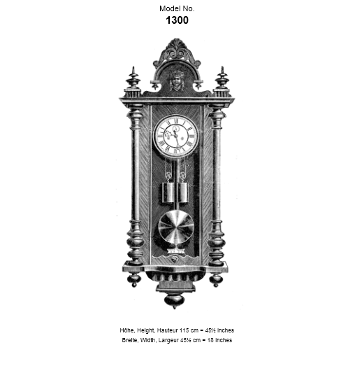

Anansi 3902 #1979 Napisano 2 Grudnia 2023 Dla poprawy (pogorszenia?) nastroju trzeba dodać, że wariantów były dziesiątki. Tutaj skrzynie z 1912 roku, ale całkiem podobne. 2 Tolerancja musi być nietolerancyjna wobec nietolerancji. Němec z Královce Udostępnij tę odpowiedź Odnośnik do odpowiedzi Udostępnij na innych stronach
PM1122 1810 #1980 Napisano 2 Grudnia 2023 (edytowane) Tak, to prawda co pisze kolega Anansi.... że tak powiem, był stosowany taki zabieg marketingowy - skrzynia taka sama, a tylko zmieniona korona i w efekcie, jakby zupełnie inny zegar. .... no, klient mógł wybierać. Tak więc, Jaga92, masz już kilka do wyboru. Mam też GB z 1896 roku z koroną, którą kolega pokazał na rysunku. Ale jak widać, to skrzynia się nieco różni kolumnami. Edytowane 2 Grudnia 2023 przez PM1122 1 Udostępnij tę odpowiedź Odnośnik do odpowiedzi Udostępnij na innych stronach

bajmar 129 #1983 Napisano 26 Grudnia 2023 W dniu 1.12.2023 o 23:13, Jaga92 napisał(-a): A ja mam takiego. Czy ta korona może być oryginalna? Śmiem wątpić 🤭😅 Zwłaszcza z tym owocem... Czy ktoś z Szanownego Grona ma możliwość zweryfikowania, jak to powinno wyglądać? 🙄🥺 Wygląda na to, że Twoja skrzynia jest pozbawiona listwy przy górnej półce. Co do korony: 1) Toczenie postawione na samej górze trzeba wyrzucić (100%). 2) Owocki moim zdaniem wyglądają na wyrób fabryczny, ale to możnaby było stwierdzić po demontażu tego elementu z korony. 3) Ciężko ocenić kolorystykę i fakturę drewna po zdjęciach, ale jeśli powłoka na skrzyni jest taka sama jak na koronie to jedynie postawiłbym na niej jakiegoś zwierza i resztę zostawiłbym w spokoju. 4) Brak listwy przy górnej półce może psuć wygląd korony. 5) Dobrze obejrzyj z każdej strony zanim wymienisz - trzeba mieć świadomość, że przez takie ingerencję przepadło bezpowrotnie już wiele oryginalnych elementów skrzyń zegarowych. 1 Pozdrawiam Paweł Udostępnij tę odpowiedź Odnośnik do odpowiedzi Udostępnij na innych stronach
mkl1 6976 #1984 Napisano 26 Grudnia 2023 Może wystarczy dołożyć listwy gzymsowe i wyrzucić tą "sterczynę" z góry korony ( jak wyżej jakiegoś ptoka, czy kUnia wstawić 1 Pozdrawiam Mirek Udostępnij tę odpowiedź Odnośnik do odpowiedzi Udostępnij na innych stronach
Jaga92 50 #1985 Napisano 26 Grudnia 2023 Tak, bardzo Wam dziękuję - zwierza już mam (muszę tylko zabejcować i dopieścić - niespodzianka, bo nie jest to ani orzeł, ani konik! Mam już jeden zegar z orłem i jeden z koniem, ten ma być inny 🙃). Listwy dołożę - mam jeszcze jednego półtrupka-miniaturę FMS, bez listew, tralek, ozdób na drzwiczkach, korony, odpowiednich sterczyny, młoteczka gongu i ze sprężyną bicia do wymiany... Będę im listwy ogarniać w jednym czasie, bo od jednego sprzedawcy 🙂 Co do owocków - zostają (mieszkam przy ulicy z owocem w nazwie, imię też mam owocowe, więc pasuje do mnie idealnie! 🤗). Nie odważę się sprawdzać, czy są fabryczne - korona była w złym stanie i miała sporo dziurek, teraz już zaślepionych, jednak drewno jest osłabione i im mniej będę przy tym manipulować, tym lepiej 😅 Pomijając kwestię wyglądu - muszę jeszcze pokombinować z mechanizmem (być może wychwyt jest źle ustawiony - kotwiczka za nisko? Dość, że się zatrzymuje po mniej więcej 5 minutach 🤦♀️ Werk czysty, zęby całe... Albo to, albo jeszcze sprężynka zawieszki skrzywiona - do przeglądu, chociaż wygląda dość dobrze 🙈). Będę publikować i i informować, jak tylko będą postępy! Pod choinką znalazłam malutką multiszlifierkę (multinarzędzie akumulatorowe) z pewnej sieci sklepów, więc będę miała okazję wypróbować 🤗 ( zwierz do korony nie ma dziurki do kołeczka, co w tych okolicznościach bardzo mnie cieszy). Spóźnione Wesołych Świąt! ❄️🌠🎁🎄🤗 1 Udostępnij tę odpowiedź Odnośnik do odpowiedzi Udostępnij na innych stronach

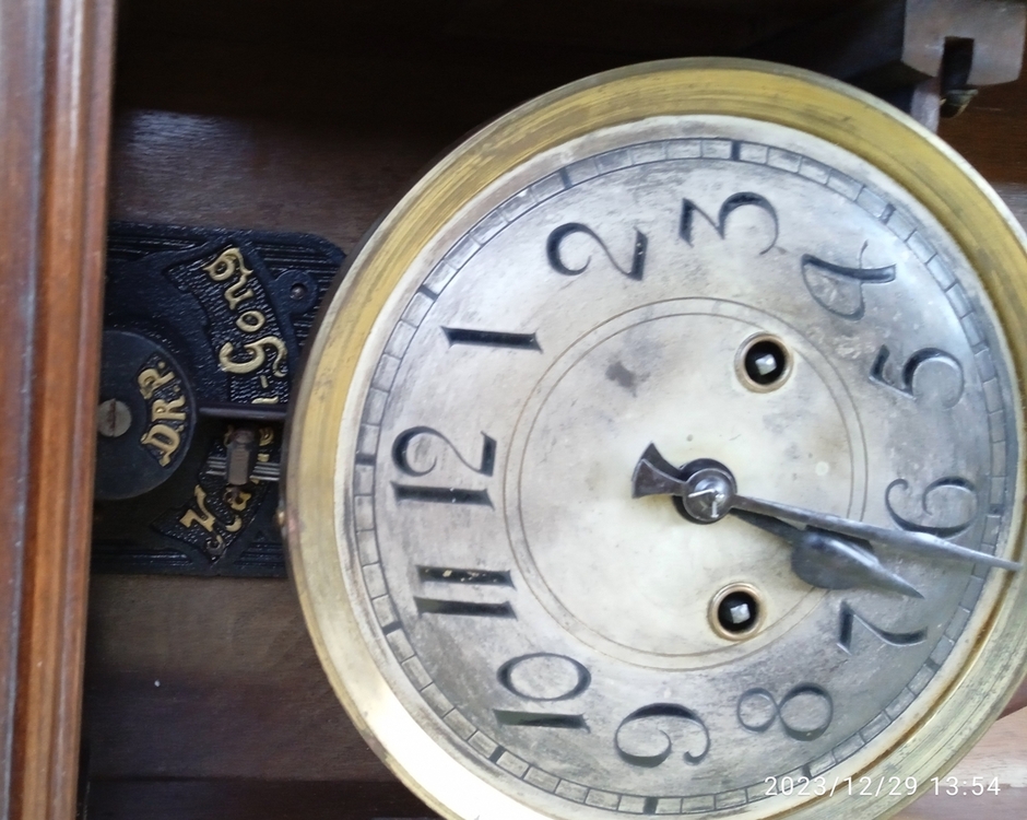

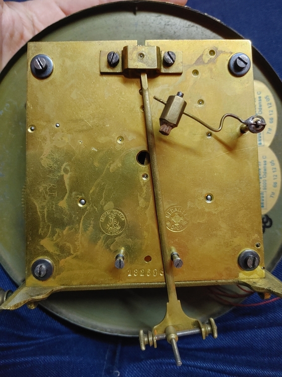

graver 427 #1992 Napisano 29 Grudnia 2023 (edytowane) Witam, wreszcie mam skrzynkę zgodną z datowaniem mechanizmu czyli katalog Gustava Beckera z 1909-1910, nume na moim mechaniźmie 2017885 jest z tych lat. Właściwie kupiłem niedrogo cały zegar, w zegarze jest P48 Silesia nie numerowana, jakbym miał wszystkie brakujące rzeczy kupować to wyszło by dużo drożej, sądzę że dobrze zrobiłem, tarcza z rozstawem pasuje, ucieszyłem się że indeksy są wszystkie wklęsłe i jak nie uda mi się umyć to oddam do srebrzenia i napuszczę farbą, ale oczywiście postaram się oczyścić, albo srebrzenie spatynowało albo zeszło i pod spodem jest mosiądz i przy oczyszczaniu będą plamy, ale zobaczymy, jak będzie źle to oddam do srebrzenia na mat, kolejna rzecz co mnie ucieszyła to to że obudowa nie jest fornirowana ale jeszcze nie wiem z jakiego drewna została wykonana, wygląda na olchę? Bo raczej to nie orzech ale może ktoś z Was podpowie. Poniżej zdjęcia. Wymiary wysokość z koroną: 78cm. Jeszcze się zastanawiam czemu na plecach brak kotwicy wyciśniętej tuszem. Edytowane 29 Grudnia 2023 przez graver 1 Udostępnij tę odpowiedź Odnośnik do odpowiedzi Udostępnij na innych stronach
PM1122 1810 #1993 Napisano 29 Grudnia 2023 Wydaje mi się, że tarcza jest całkiem elegancka. Trochę poczerniała, ale chyba , nie aż tak głęboko, by nie dało się wyczyścić.... w każdym razie trzeba delikatnie i nie koniecznie dążyć do ideału. Małe różnice w odcieniu, nie będą aż tak widoczne,gdy zegar będzie już na ścianie. 0 Udostępnij tę odpowiedź Odnośnik do odpowiedzi Udostępnij na innych stronach
graver 427 #1994 Napisano 29 Grudnia 2023 Godzinę temu, PM1122 napisał(-a): Wydaje mi się, że tarcza jest całkiem elegancka. Trochę poczerniała, ale chyba , nie aż tak głęboko, by nie dało się wyczyścić.... w każdym razie trzeba delikatnie i nie koniecznie dążyć do ideału. Małe różnice w odcieniu, nie będą aż tak widoczne,gdy zegar będzie już na ścianie. Sądzę że najpierw spróbuję myć szarym mydłem ale pewnie nic to nie da, mogłibyście coś podpowiedzieć bo wygląda że tylko patyna jest na warstwie srebrzenia boję się stosować agresywnych środków. 0 Udostępnij tę odpowiedź Odnośnik do odpowiedzi Udostępnij na innych stronach
PM1122 1810 #1995 Napisano 29 Grudnia 2023 Najlepiej delikatne środki.... Przeszukaj nasze forum - każdy coś w tej sprawie pisał. Można trafić na taki opis, np... Są też dużo nowsze wpisy i indywidualne pomysły i sposoby. 0 Udostępnij tę odpowiedź Odnośnik do odpowiedzi Udostępnij na innych stronach
graver 427 #1996 Napisano 29 Grudnia 2023 Dzięki, ale jak sądziłem, czyściłem szarym mydłem, ludwikiem, kawałkiem jabłka, solą z wodą i wyszło jak się spodziewałem srebrzenie zwykle jest cienkie więc jak są zaczernienia to pod spodem już mosiądz, także oddam do usunięcia resztek powłoki w galwanizerni i dostanę powierzchnię jakby leciutko piaskowaną i po stwierdzeniu że jest ok zostawię do srebrzenia, no nie ma wyjścia, papierem ściernym nie może być przed srebrzeniem wzięte bo nie będzie skrzącej faktury srebrzenia tylko będzie za bardzo gładkie i będzie się świeciło jak... a tak nie może być musi być mat. 0 Udostępnij tę odpowiedź Odnośnik do odpowiedzi Udostępnij na innych stronach
