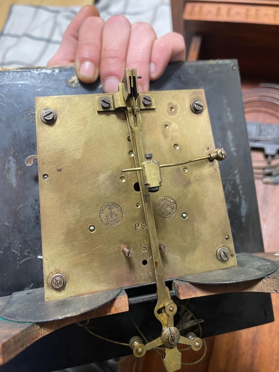

JASI 1219 #2054 Napisano 24 Stycznia 2024 Na jednym z portali aukcyjnych pojawił się kolejny już czwarty ciekawie i podobnie sygnowany GB. Ostatni mój wpis na ten temat Znowu numer jest zbliżony do pozostałych i ten sam rok... W tym przypadku, wydaje mi się, że środkowa sygnatura może być dorobiona. Chociaż trudno to stwierdzić, bo nie widać jej całej. Taka ciekawostka, nadal zastanawia mnie to, czy celowo te mechanizmy były tak sygnowane, czy to jakiś błąd w sygnowaniu... Pozdrawiam Jacek 0 "Na żadnym zegarze nie znajdziesz wskazówek do życia" Udostępnij tę odpowiedź Odnośnik do odpowiedzi Udostępnij na innych stronach
yaro 65 105 #2055 Napisano 26 Stycznia 2024 Ta sygnatura po prawej stronie, wygląda jak produkt dzisiejszej technologii obróbki metali elektro coś tam 😉 1 Udostępnij tę odpowiedź Odnośnik do odpowiedzi Udostępnij na innych stronach
JASI 1219 #2056 Napisano 26 Stycznia 2024 6 godzin temu, yaro 65 napisał(-a): Ta sygnatura po prawej stronie, wygląda jak produkt dzisiejszej technologii obróbki metali elektro coś tam 😉 A porównywałeś pozostałe trzy mechanizmy... Ja uważam, że środkowa może być współczesna. Pozdrawiam Jacek 0 "Na żadnym zegarze nie znajdziesz wskazówek do życia" Udostępnij tę odpowiedź Odnośnik do odpowiedzi Udostępnij na innych stronach
yaro 65 105 #2057 Napisano 26 Stycznia 2024 Możliwe, natomiast nie widziałem pieczęci z medalem bez okrągłej sygnatury GB, Kotwicy z koroną razem z medalem też nie widziałem oraz trzech znaków w rzędzie. Może ktoś ćwiczył sygnatury na jednej płycie, zastanawiające . 0 Udostępnij tę odpowiedź Odnośnik do odpowiedzi Udostępnij na innych stronach
LESKOS 3498 #2058 Napisano 27 Stycznia 2024 Zestawienia i same sygnatury są tu ... Wnioski wyciągasz moim zdaniem prawidłowe. W każdym bądź razie to zestawienie jest conajmniej "nietypowe" 😉 0 Czasem lepiej powiedzieć coś, nie mówiąc NIC! 🤔 Udostępnij tę odpowiedź Odnośnik do odpowiedzi Udostępnij na innych stronach
Anansi 3905 #2059 Napisano 27 Stycznia 2024 Pierwsza potrójna sygnatura (ale z FJ pośrodku) pojawiła się na forum za sprawą Tomasza w roku 2012. 1 Tolerancja musi być nietolerancyjna wobec nietolerancji. Němec z Královce Udostępnij tę odpowiedź Odnośnik do odpowiedzi Udostępnij na innych stronach
JASI 1219 #2060 Napisano 27 Stycznia 2024 Właśnie, chciałem przypomnieć sygnowanie FJ. Był też taki z dziurkami w miejscu orła. Wracając do sygnowania, które pokazałem. Są to numery : 162737 163034 173618 173xx7 Wszystkie mieszczą się w pierwszej połowie 1878 roku. Wykluczam stosowanie takiego sygnowania przez pewien okres, bo jak wcześniej napisał PM1122 - ma zegar z numerem mieszczącym się między tymi numerami i jest on normalnie sygnowany. Jak pierwszy raz trafiłem na takie sygnowanie to też myślałem o jakiejś podróbce ale są już 4 takie zegary i to jest ciekawe, i zastanawiające. Ciekawe też jest to, że tylko ja trafiam na takie zegary... Pozdrawiam Jacek 0 "Na żadnym zegarze nie znajdziesz wskazówek do życia" Udostępnij tę odpowiedź Odnośnik do odpowiedzi Udostępnij na innych stronach

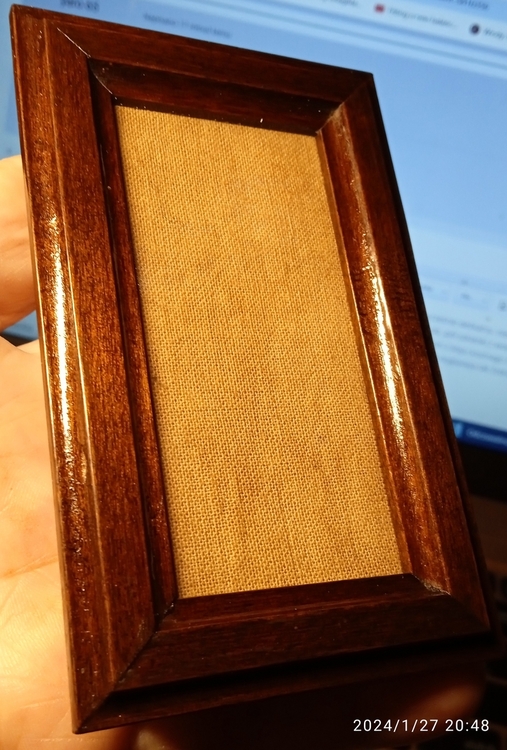

graver 427 #2061 Napisano 27 Stycznia 2024 Zakończyłem prace przy zegarze i skrzynce- politurowania renowacyjne.zdjęcia przed i po 10 Udostępnij tę odpowiedź Odnośnik do odpowiedzi Udostępnij na innych stronach
mkl1 7052 #2062 Napisano 27 Stycznia 2024 Widać różnicę Brawo.. 0 Pozdrawiam Mirek Udostępnij tę odpowiedź Odnośnik do odpowiedzi Udostępnij na innych stronach
graver 427 #2063 Napisano 27 Stycznia 2024 56 minut temu, mkl1 napisał(-a): Widać różnicę Brawo.. 56 minut temu, mkl1 napisał(-a): Widać różnicę Brawo.. Dziękuję. I tak mechanizm odzyskał swój dom 0 Udostępnij tę odpowiedź Odnośnik do odpowiedzi Udostępnij na innych stronach

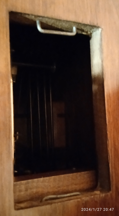

yaro 65 105 #2064 Napisano 27 Stycznia 2024 Co to za materiał w tych oknach rewizyjnych ? 0 Udostępnij tę odpowiedź Odnośnik do odpowiedzi Udostępnij na innych stronach

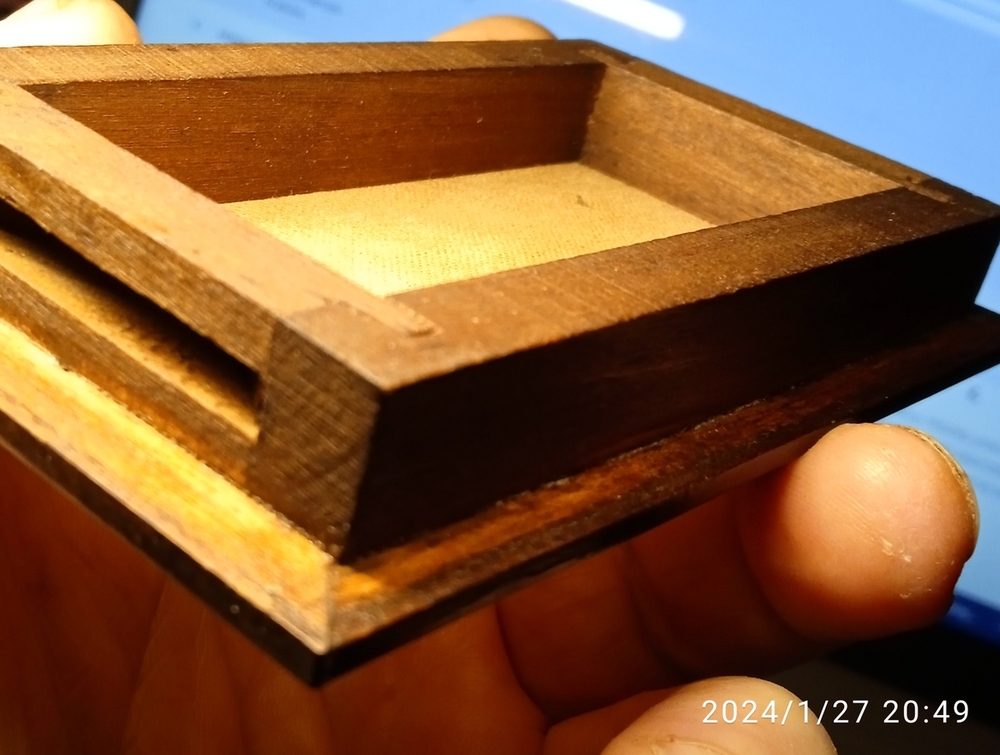

graver 427 #2065 Napisano 27 Stycznia 2024 (edytowane) W oryginale był materiał typu madera nie wiem czy pamiętasz cienki lekko błyszczący i gęsto utkany jednocześnie delikatny, niestety jeden "głośnik" miał ten materiał zniszczony, więc kupiłem w sklepie z materiałami najcieńszy kawałek materiału bawełnianego na prześcieradło, następnie do pół szklanki z wodą zaparzyłem 3 herbaty expresowe by nadać kolor, materiał następnie wysuszyłem, wyprasowałem i rozdzieliłem dwie rameczki drewniane oczyściłem z kleju kostnego następnie wkleiłem materiał by był naciągnięty i po wyschnięciu zabezpieczyłem malując cienko politurą i obciołem nożykiem nadmiar materiału, a wyglądają tak fotki: Edytowane 27 Stycznia 2024 przez graver 6 Udostępnij tę odpowiedź Odnośnik do odpowiedzi Udostępnij na innych stronach
yaro 65 105 #2066 Napisano 27 Stycznia 2024 Doceniam nakład dobrze wykonanej pracy. 0 Udostępnij tę odpowiedź Odnośnik do odpowiedzi Udostępnij na innych stronach

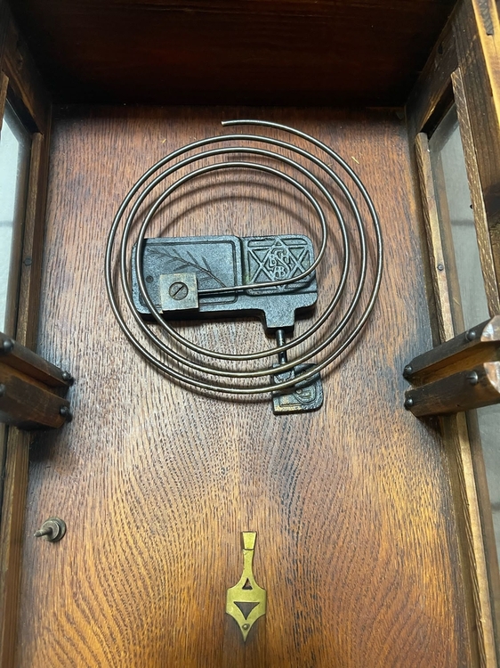

Tatyana 619 #2067 Napisano 26 Lutego 2024 Ciekawy Gong na tym GB. Czy ktoś zna producenta? Pozdrawiam Tatyana 0 Udostępnij tę odpowiedź Odnośnik do odpowiedzi Udostępnij na innych stronach
Anansi 3905 #2068 Napisano 26 Lutego 2024 Skrzynia wygląda na indywidualny wyrób. A gong? Szwajcarię przeczuwam, ale to tylko przeczucie. 1 Tolerancja musi być nietolerancyjna wobec nietolerancji. Němec z Královce Udostępnij tę odpowiedź Odnośnik do odpowiedzi Udostępnij na innych stronach
yaro 65 105 #2069 Napisano 26 Lutego 2024 Gwiazda Dawida a w niej wpisane S BHAB ale skarpety to 41,5 😎 0 Udostępnij tę odpowiedź Odnośnik do odpowiedzi Udostępnij na innych stronach

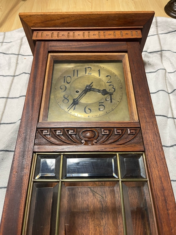

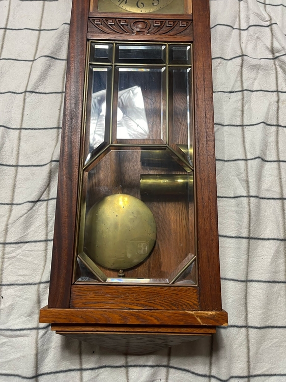

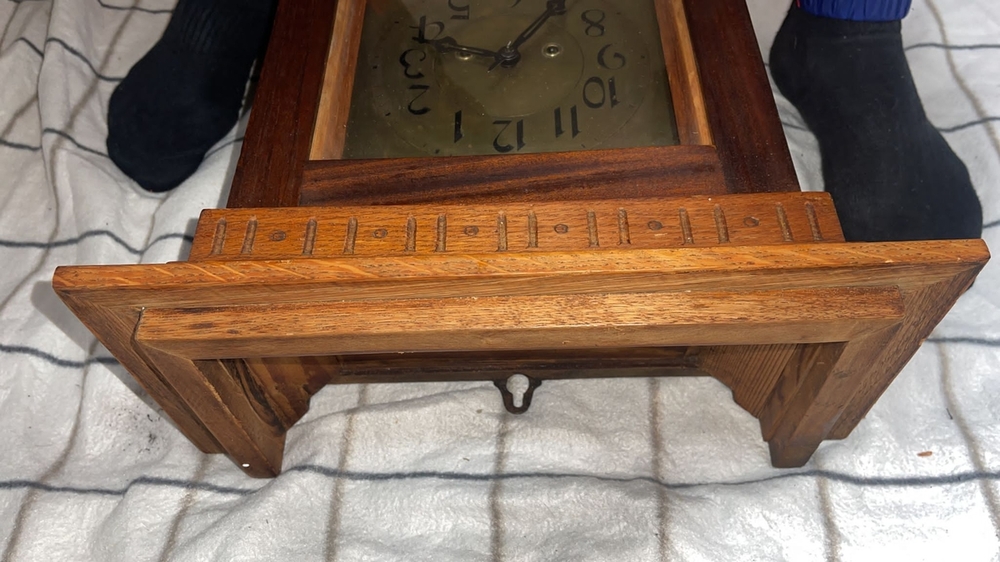

żeglarz 105 #2070 Napisano 28 Lutego 2024 Warto coś z tym zrobić ? jeszcze jego nie mam - ale niedługo przybędzie. 3 Udostępnij tę odpowiedź Odnośnik do odpowiedzi Udostępnij na innych stronach

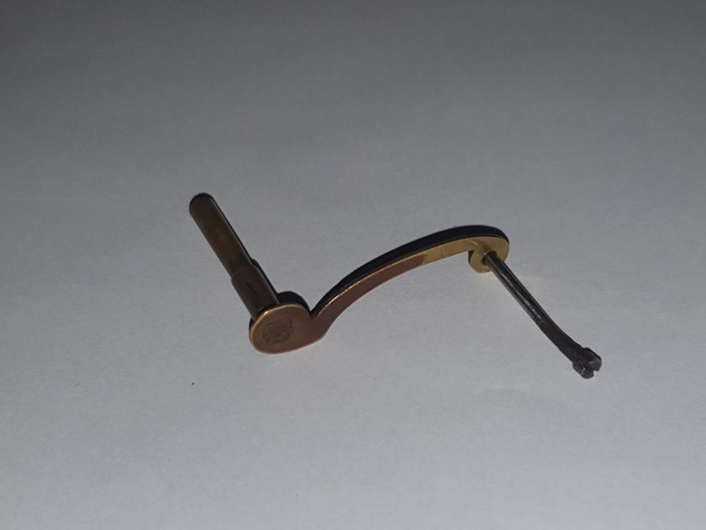

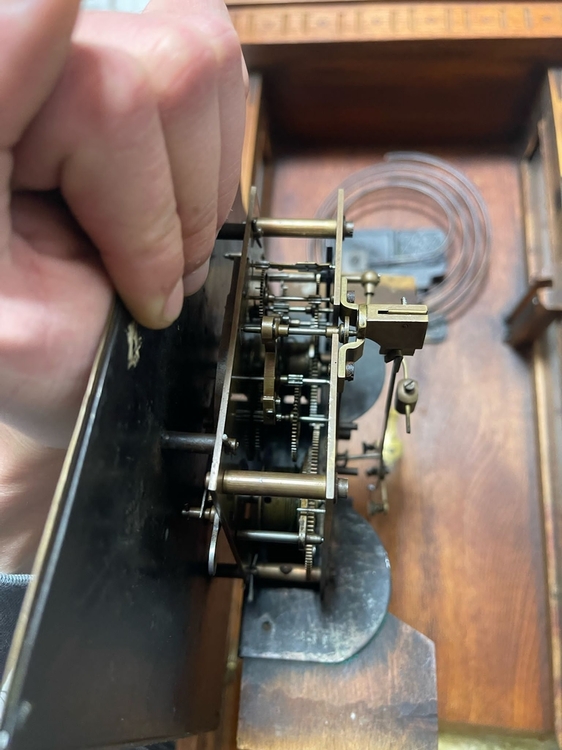

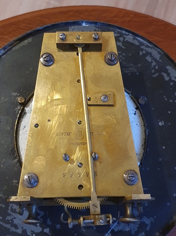

kumite 258 #2071 Napisano 12 Marca 2024 (edytowane) Witam ponownie. Tym razem w Galerii GB. Życiowo, pojechałem po coś innego nabyłem zupełnie inną rzecz. Mianowicie chodzik GB o numerze 99998. Kompletny mechanizm bez domu. Czytam, od początku wątek Galeria GB od 2010r. Była zupełnie żywsza. Większość uczestników zapewne bawi już na emeryturze. Co mnie trapi. Brak skrzyni do chodzika i tutaj szukam podpowiedzi, mniej więcej wiem czego szukać, ale przydałoby znaleźć coś blisko sercu, bliżej biedermeierowi, ale nie chcę przeforsować. Po czytaniu wątku nasunęły mi się pytania 1. Czy wiadomo orientacyjnie od jakich numerów włączono napis oprócz symbolu 2. Do kiedy stosowano ochronę , zabezpieczenie ramienia kotwicy 3. Czy wiadomo ca kiedy zaczęto stosować śruby w płytach zamiast nitowania. 4. W moim mechanizmie ma nie ma symbolu na wieszaku, czy też wiadomo kiedy zaprzestano 5. W moim mechanizmie wskazówki okularki sa pomalowane, czy to wtórnie, a w oryginale były oksydowane, pod farbą przebłyskuje oksydacja 6. Z czego te wskazówki wykonane , potrafią się nieskończenie wyginać, nie są hartowane Chodzi o płynne okresy przejścia . Ogólnie poszukuję adekwatnej skrzyni do chodzika, nie mniej czytam dalej cały wątek. Wstawię jeszcze widok korbki, czy mniej więcej może być, utracona drewniana rączka Pozdrawiam. P. Edytowane 12 Marca 2024 przez kumite dodanie foto 3 Udostępnij tę odpowiedź Odnośnik do odpowiedzi Udostępnij na innych stronach
LESKOS 3498 #2072 Napisano 12 Marca 2024 Na szybko zegar z 1875 i to się zgadza z przedziałem stosowania sygnatury... Reszta koledzy 😉, ale myślę że może być problem z uzyskaniem odpowiedzi , w każdym bądź razie precyzyjnej ... 1 Czasem lepiej powiedzieć coś, nie mówiąc NIC! 🤔 Udostępnij tę odpowiedź Odnośnik do odpowiedzi Udostępnij na innych stronach
kumite 258 #2073 Napisano 12 Marca 2024 Rozumiem, poczytam, może coś doczytam, 8 klas skończyłem. Dziękuję. Pozdrawiam 0 Udostępnij tę odpowiedź Odnośnik do odpowiedzi Udostępnij na innych stronach
Yahagi 2363 #2074 Napisano 12 Marca 2024 1. 33865 / 34157 2. 68932 na chodziku... to się odrobinkę rozjeżdża z miniaturami...ale bardzo nie wiele 3. Pierwszy raz mam na 14654.. ale to wyjątek. Jest tu spore zamieszanie... 22604 jest skręcany a 22932 - znow szlif. Z dwuwagowymi jest inaczej. 29775 - pierwszy skręcany u mnie. 4. W 70879 jeszcze jest. W 84500 - już nie widzę... 2 Udostępnij tę odpowiedź Odnośnik do odpowiedzi Udostępnij na innych stronach
LESKOS 3498 #2075 Napisano 12 Marca 2024 (edytowane) 30 minut temu, kumite napisał(-a): Rozumiem, poczytam, może coś doczytam, 8 klas skończyłem. Dziękuję. Pozdrawiam Nie chodzi o to "ile klas skończyłeś" , tylko że GB ma wiele dwuznaczności i równolegle z jednego okresu spotyka się mechanizmy wykonane różnymi technikami. Poza tym nie ma katalogów z tego okresu i trudno na przykład mówić dokładnie w jakich skrzyniach dany model werku był instalowany (np tak jak u Lenzkircha ). Jest tu paru kolegów którzy studiowali temat, a nawet napisali książki na ten temat, więc absolutnie nie czuję się na bazie swojej wiedzy na siłach odpowiadać na Twoje pytania (nota bene jak dla mnie bardzo precyzyjne) Nikt tu tu nikogo nie zamierza (przynajmniej ja) obrażać. po prostu wpisałem to co jest dla mnie pewne. Yahagi jak widać opiera się na bazie spotkanych egzemplarzy, a ja myślę że też to nie daje pewności co do przedziałów czasowych i byłbym BARDZO ostrożny co do ich radykalnego stosowania . Również pozdrawiam ... Ps.Moim zdaniem korbka raczej nie jest Beckerowska. spotkałem się z takimi korbkami - wszystkie były raczej z prostym ramieniem Edytowane 12 Marca 2024 przez LESKOS 6 Czasem lepiej powiedzieć coś, nie mówiąc NIC! 🤔 Udostępnij tę odpowiedź Odnośnik do odpowiedzi Udostępnij na innych stronach
