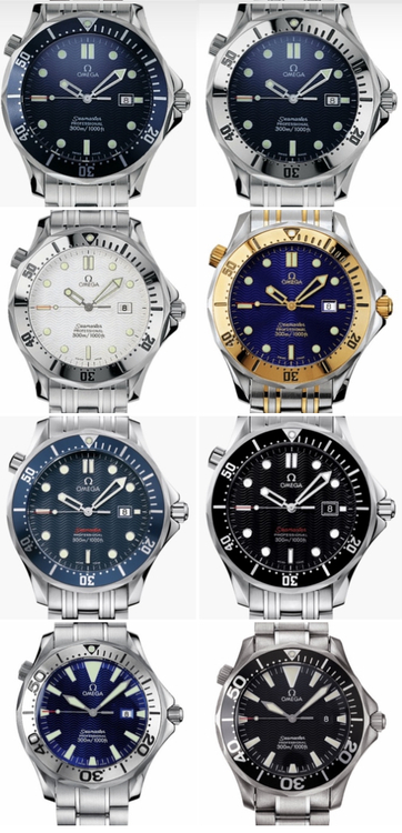

Nieco z innej beczki …
Czy jeśli chodzi o mechanizm kwarcowy 1538 … Czy poniżej zebrane są wszystkie 300 tki 41 mm w latach 1993 - 2005?
Czy występowała może jeszcze jakaś inna, nieujęta w tym zestawieniem ?

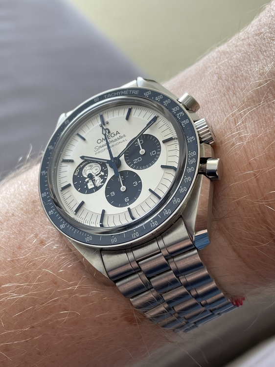

Snoopy bardzo fajny
Snoopiego dają mierzyć ? 😳
29 minut temu, Plumber napisał(-a):
Jak masz historię z co najmniej 30 zegarkami ze średnią 50kPLN za sztukę, do tego podanie, pomiar ciśnienia i potliwości rąk...

3 godziny temu, Plumber napisał(-a):
Dali 🤓
