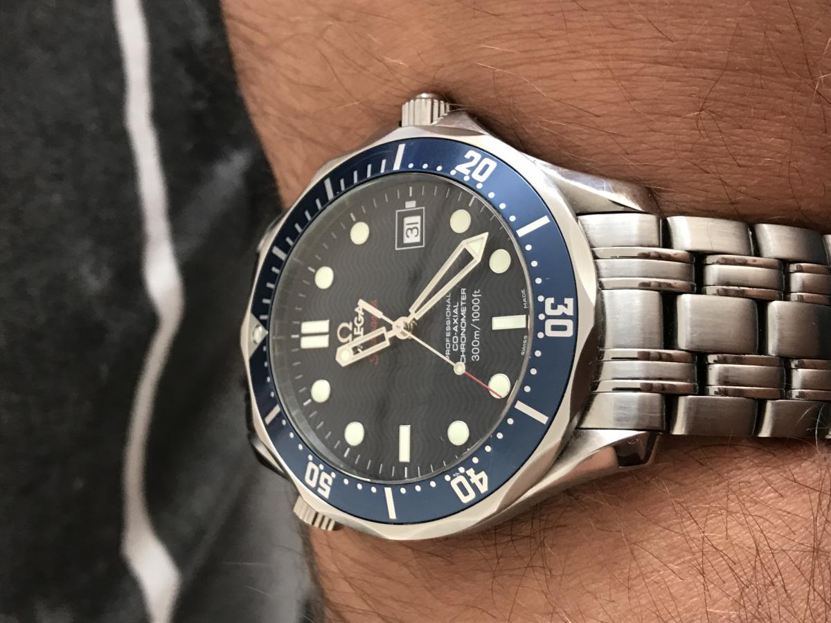

Witam. Mam pytanie, zdarzyła się komuś odpinająca się samoistnie bransoleta w Planet Ocean z mikrolegulacja? Przyciski boczne nie poddaja się, ale przesuwaja się z jednej strony na drugą, zapiecie trzyma bardzo słabo i przy ruchu nadgarstkim odpina sie. Nie wiem czy w środku jest spręźyna i ona ulegla uszkodzeniu czy coś się zblokowalo...
Seamaster, co prawda na jeziorze a nie morzu, ale blisko naturalnego środowiska.
Ja co prawda mam speedmastera, ale też klamra też jest "na guziki". Mogła pęknąć sprężynka (tak jest tam sprężynka), mogło się zebrać trochę syfu. Z tego co widze na zdjęciach budowa klamry jest bardzo podobna do Speedmastera więc myślę, że będzie to to samo. U mnie mam problem, że tylko jeden guzik łapie, druga część jest zblokowana. Jak patrzyłem na YT to otworzenie tego samemu nie wydaje się specjalnie skomplikowane. Nie wiem jak z klamrą PO.
Zeby dostać się do mechanizmu zamka trzeba rozkręcić klamre. Narazie zanosze bransolete do Omegi i niech się wykażą. Mechanizm jest czysty więc zostaje pęknięta spreżyna lub raczej drucik napinający-dziwne bo zegarek nie ma jeszcze roku i przez większość czasu nie był intensywnie ùżytkowany...
Nie wytrzymalem i sprawdzilem-są dwie spręźynki i obie straciły swoje wlaściwości... jedna nawet się rozsypala. Poza tym, rozkręcenie, albo raczej późniejsze skręcenie zapięcia wymaga trochę cierpliwości. Znacznie więcej niż by można się spodziweać...
Trochę wstyd, że w klamrze, która ma rok padły sprężynki. To nie jest tania zabawka. Nawet gdybyś go nosił non stop przez ten rok.
