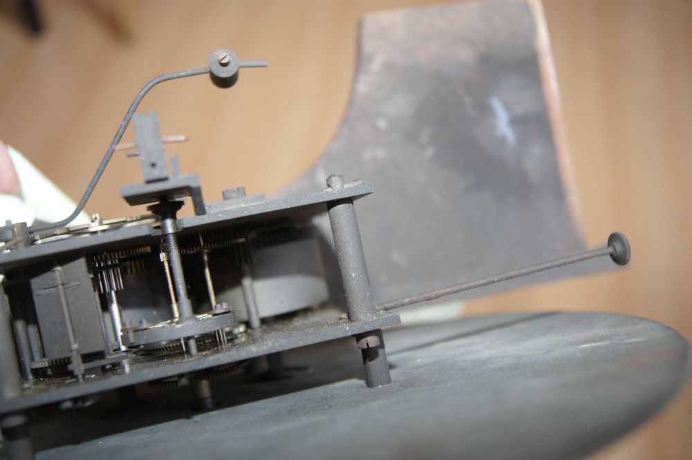

taka drobna rzecz jak sprężynka, a można cholery dostać. W wielu wagowcach przy dźwigni bicia godzin, półgodzin (w kwadransowych przy obu dźwigniach) jest taka cieniutka sprężynka, która czasem się łamie :( W jednym werku zmierzyłem grubość tej sprężynki i wynik był zaskakujący - one były cieniowane. Przy płycie miała około 0,50 mm a na końcu mniej niż 0,45 mm. Zakupiłem nierdzewny drut sprężynowy o średnicy 0,45 oraz 0,50 w www.springs.com.pl - i mam wrażenie że to nie jest to.
Jeśli macie inne rozwiązania, jak podpasować te sprężynki aby nie dodawać dodatkowych dkg do wag, w wszystko śmigało jak w oryginale - dzięki. Może jest jakaś hurtownia z drutami sprężynowymi o takich rozmiarach, bo nawet nie wiem jak określić jaka powinna być sprężystość tego drucika, czy powinna być hartowana czy nie, czy stalowa, czy nierdzewna itd. ???
Dzięki za pomoc.
Edytowane przez So.Ry
IMO powinna być sprężysta a nie nierdzewna, drut rozhartuj nad płomieniem, potem wygnij na żądany kształt, potem znów zahartuj ( w wodzie lub oleju).

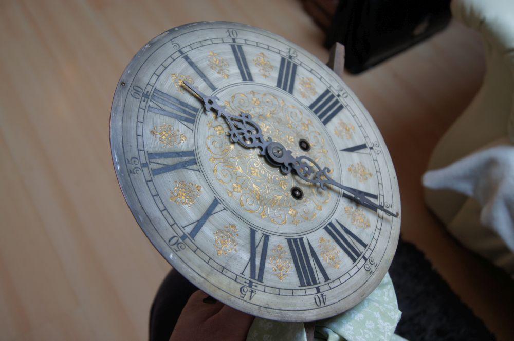

Witam ,mam prośbę -czym wyczyścić taką tarcze do lenzkircha ,zegar leżał na strychu u poprzedniego właściciela i jest chyba okopcony sadzą ,jak wydobyć blask tej tarczy ,jak widać ma złocenia i niechciałbym uszkodzić jej -z góry dzięki
Umyć delikatnie gąbką z ciepłą wodą i np. "Ludwikiem".

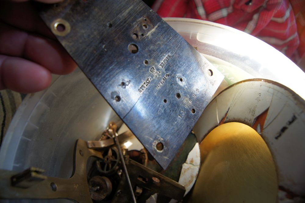

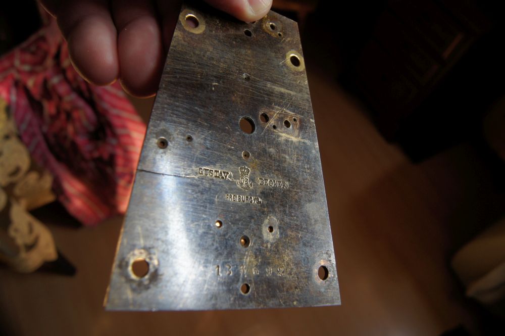

Witam ,mam pytanie do fachowców -czy da się naprawić taką płytę -ja pierwszy raz spotykam się z takim przypadkiem ,jest to jak widać chodzik GB z dosyć niskim nr. myślę że warto by go uratować ???chodzi mi o te pęknięcie od krawędzi lewej strony do sygnatury GUSTAV.
da się

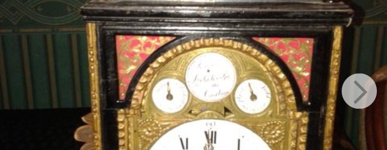

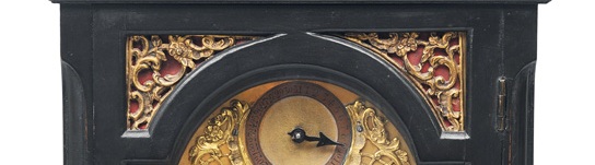

Wykonuję renowację skrzynki zegara tzw. bracket-a.
Nie wiem z czego wykonywane są aplikacje w narożnikach (te na niebieskim i czerwonym tle w trójkątnych okienkach)) Czy to odlewy mosiężne czy drewno barwione na złoty kolor czy też jeszcze coś innego ?
Moim zdaniem są to cieniuteńkie blaszki mosiężne. Niedawno szukałem takiej do mojego portykowego francuza (tzw napoleon)- najpierw zrobiłem szablon, potem wycinałem go z folii. Ale nie potrafiłem tego zrobić precyzyjnie i estetycznie, więc ostatecznie namalowałem brakujący element złotą farbą.
Niektóre kształty można kupić na ebay.fr u sprzedawcy  tic-tac-broc (ale mojego motywu nie miał).
Natomiast ten poniżej - to jest pełny profil z mosiądzu - czy może wytłoczka ?
Mój jest troszkę innego typu, ale chyba bym myślał, że górne ozdoby są zrobione tą samą techniką co ornamenty tarczy. W moim, te umieszczone na tarczy są wytłoczone z blachy mosiężnej w precyzyjnej matrycy, a potem złocone ogniowo, więc gdyby brakowało jakichś u góry, to bym chyba szukał zrobionych tą samą metoda.
Ponieważ to nie były zegary produkowane taśmowo, to można przypuszczać, że nie było kanonu, tylko raczej pomysł wykonawcy. Zwykle przykręcano je wkrętami, czy śrubeczkami, lub mocowano na sztyfty, a ja mam przymocowane z tyłu nagwintowane pręciki, zamocowane czworokątnymi nakrętkami do podkładu. Akurat Zegarmajster doszedł do wniosku, że tak będzie najlepiej  :).
Zrób porządne zdjęcia, na tych nic nie widać. Jeśli aplikacje wykonane są z blachy, to raczej techniką repusowania (w tym czasie). Przeważnie zaś są one odlewane.
Edytowane przez kiniol
Ze wszystkimi bracket-ami z którymi się zetknąłem, każdy z nich posiadał zdobienia wykonane z mosiężnych odlewów (a nie z blachy mosiężnej), także te poza tarczą.
Zazwyczaj pierścień z indeksami był srebrzony. Czy w tym zegarze ten pierścień został zabarwiony na ciemny brąz, czy to efekt po wcześniejszym srebrzeniu ? Albo w tym drugim ?
Edytowane przez kobas
Lata lecą. Wskazówki też uległy mutacjom...
Piotr
Po srebrzeniu pozostają sczernienia, na powierzchniach zabezpieczonych oraz resztki srebra w kolorze naturalnym tam gdzie zabezpieczenia pozostało, tylko i wyłącznie. Tutaj na pierścieniach  widać miedź.. być może to pozostałość po srebrzeniu, gdyż przed nim, przedmiot powinno się pomiedziować.
