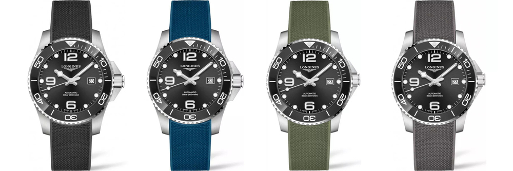

Tak się zastanawiam: Czy któryś z kolorowych pasków pasuje do czarnego HC?
Dla mnie szary i niebieski sa ok.
7 godzin temu, cordi7 napisał(-a):
Dzięki za opinię. Na początku najbardziej mi się widział zielony, ale im dłużej patrzę, tym bardziej niebieski zyskuje.
Mnie jakos ta zielen (zarowno jako kolor tarczy jak i paska) kompletnie nie lezy wiec nie jestem obiektywny w ocenie :)
9 godzin temu, Jogi napisał(-a):
Mi bardzo podoba się połączenie z niebieskim. Na czarnym jest po prostu jak typowy zegarek do nurkowania. Zielony daje mu militarnego charakteru, a takie klimaty trzeba po prostu lubić. Szary w połączeniu z czarną tarczą wygląda jakby wyblakł przez lata noszenia, więc jeśli jesteś fanem vintydżu, to zdecydowanie ten 😄 A niebieski w sam raz na wakacje!
10 godzin temu, Jogi napisał(-a):
Mój typ to szary i niebieski. Szary wydaje mi się ciekawy.
Zdecydowanie niebieski a później szary.
@Jogico to za paski są? Oryginalne Longines'a?
25 minut temu, fanfar19 napisał(-a):
Tak, od wszystkich obecnie dostępnych wersji kolorystycznych.
