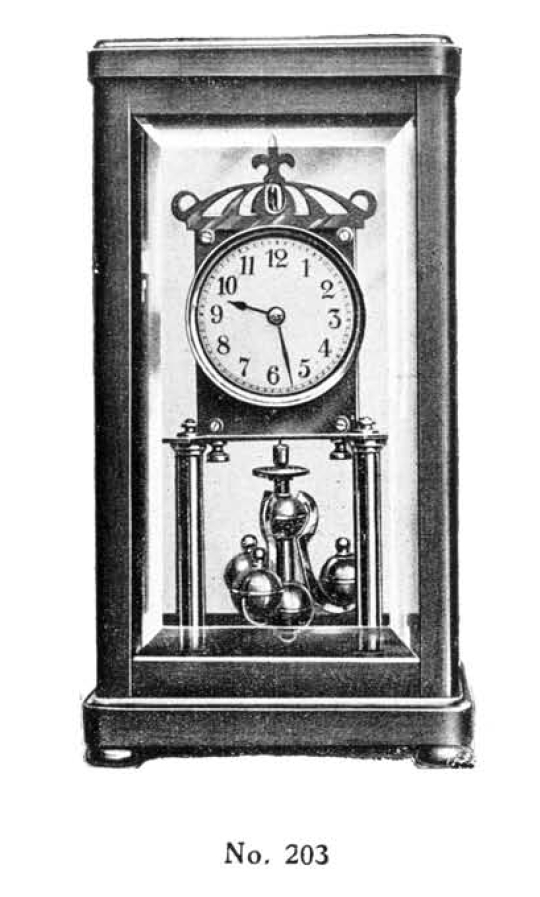

Coś dla Janka - katalog Bad Uf-a 24/25 r :
Łamie kilka koncepcji - pomyłka grafika ?
Chyba jednak nie... nie wiem :(

Co najmniej 2 pomylki - rozchwiane wahadlo i wskazowka godzinowa zle trafia w indeksy.
Godzina - pewnikiem reklamowali - "Nasze zegary chodza szybciej niz GB" lub "Wyprzedzamy GB o kilka minut". :)
Na poważnie
Wahadło jest ok - to trzy kulki, więc usytuowanie pomiędzy filarkami może być.
Trzeba zwrócić uwagę, że jest to z katalogu, z roku 1924.
Wahadło kryte, pierwszego typu.
Według JH skończono używanie go do c.a. 1914.
Pozostałe zegary z tego katalogu nie mają jednak takiego wahadła.
Użycie tego wahadła może tłumaczyć wycięcie w półce.
Ponieważ wydaje się, że wycięcia robiono "ręcznie" na zapas pewnie by się nikt nie męczył.
Można wiec by uznać, że w "wyższych" modelach jednak go wkładano.
Gdyby założyć, że wzięto grafikę ze starych zapasów najprawdopodobniej by nie było takiej korony.
Jeżeli mam rację wychodzą z tego wnioski:
- Huber robił oba typy wahadeł równolegle
- wycięcie w płycie miało sens
No i Janek wie  czego szukać... niestety :(

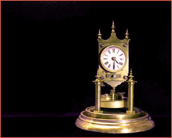

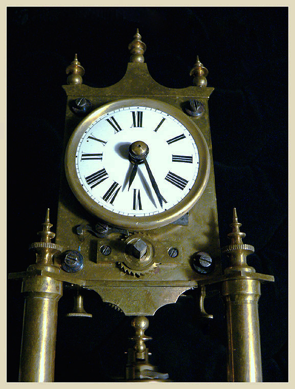

Witam, skoro Kol. Ulan wkleił zdjęcia tego roczniaka to powiem tak. Jest to jeden z najrzadziej spotykanych roczniaków na światowych aukcjach, który został wystawiony do sprzedaży. Tego typu zegary sprzedawane są zazwyczaj w ramach wymian kolekcjonerskich. Zegar został wyprodukowany w roku 1880 lub na początku 1881roku we Freiburgu w firmie Willmann&Co na zlecenie Antona Hardera. Firma Willmann&Co wyprodukowała eksperymentalnie tylko 300 szt zegarów 400 day z wykorzystaniem wychwytu wrzecionowego. Anton Harder w 1881 roku zrezygnował z dalszej produkcji i nigdy do niej nie wrócił, bo wychwyt wrzecionowy okazał się zbyt trudny w produkcji i co się z tym wiąże zbyt kosztowny. Następne zegary 400 day produkowane na bazie patentu Lorenza Jahlin a potem Antona Hardera miały wychwyt Grahama. Opowiadał mi nie tak dawno znajomy kolekcjoner że widział roczniaka Antona Hardera z wychwytem cylindrycznym ? ja nie widziałem. Natomiast roczniaka z wychwytem wrzecionowym miałem przyjemność oglądania na żywo tylko raz w 1995r w Monachium, jego właściciel wyceniał go wówczas na kwotę od 8 do 10.000$. Myślę, że ten nie osiągnie kwoty większej niż 4000$ /kryzys/ Pozdrawiam
PS. Kol Adamie są w nim pomysły Gustava Beckera napiszę o tym wieczorem.
Doczytałem się, że wykonanych ręcznie i w tej liczbie mogą być także z wychwytem cylindrowym. Załączam link z tą informacją przypuszczalną ,chociaż dotyczy on innej sprawy, też ciekawej.. http://www.uhrenwerkstattforum.de/t2572f11-Jahresuhrenfabrik-August-Schatz-amp-Soehne-Jahresuhr.html
A czy nie było tak - Adamie , że Becker nie zrobił w końcu tego roczniaka od razu ... coś długo mu się schodziło i "ktoś" się wkurzył, i w końcu pierwsze udane serie zrobił Shatz ? wink.gif
W tej sprawie właśnie jest ten artykuł. Że porządne roczniaki zaczął robić jako pierwszy Schatz. Pzdr.Piotr

W tych wczesnych roczniakach - Willmann zaczynal z Harderem w 1878 roku i wspolpraca byla bardzo krotka bo trwala 2 lata - nie bylo sygnatury jakie znamy obecnie jedynie plyty byly stemplowane "W". Wyprodukowano bardzo malo zegarow, rowniez dlatego, ze zegary nie do konca byly dopracowane. Moze wlasnie dlatego Harder przerwal wspolprace z Willmannem i wrocil do GB?
Willmann dzialal przez ok 30 lat i po 1880 mogl wyprodukowac jakies roczniaki - moze ktorys z kolegow ma jakies zdjecia/ dodatkowe info?

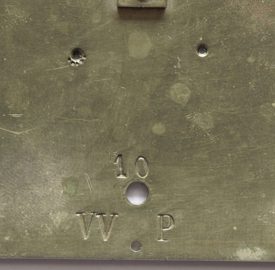

Witam! Może ta sygnatura na płycie mojego roczniaka coś podpowie. Cały zegar pokażę później, ale ten element daje do zastanowienia. Pzdr:)Piotrpost-67478-0-69224900-1388148657_thumb.jpg
Później nadeszło. Moja zagadka do rozwiązania na 2014 rok. Wszystkim kolekcjonerom życzę tajemnych zdobyczy. Pięknych egzemplarzy, Niech kolekcje puchną ,wypinają piersi ,a półki się uginają pod naporem przeszłości. Do Siego 2014 Roku !!!
