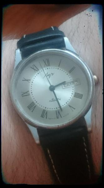

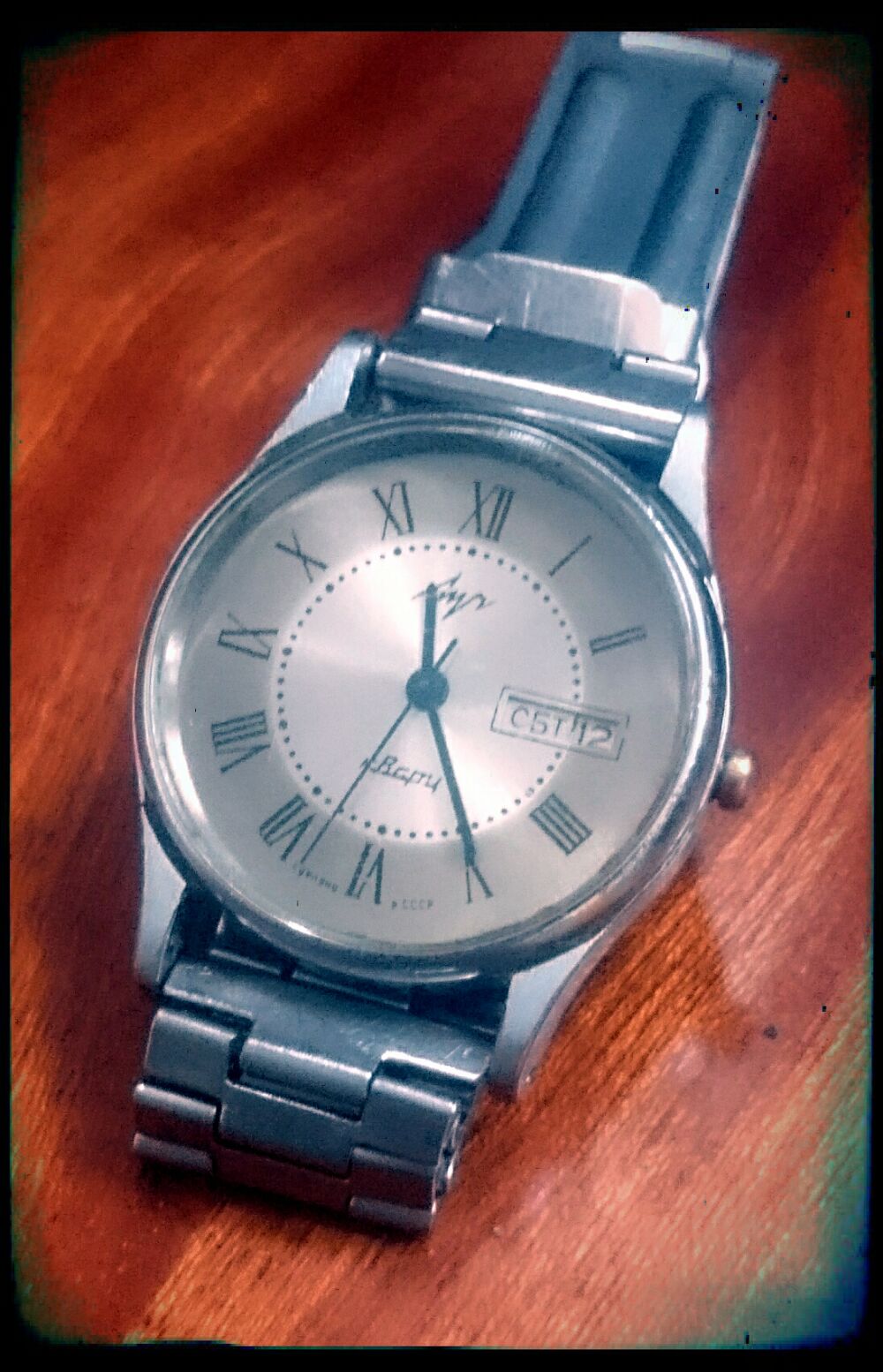

Taki łuczyk mi się dzisiaj trafił.
Po wyczyszczeniu z kilograma brudu i potu (błe!) zasilił szeregi sowieckich kwarców.
Edit: wypolerowałem szkiełko i zmieniłem pasek, teraz wygląda dużo lepiej.

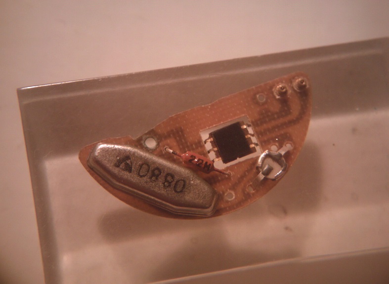

Jeden z naszych Kolegów podesłał mi do naprawy m. in. Czajkę-rezonator na werku 3050. Niby zwykła duża niebieska Czajka, ale o niskim numerze na deklu: 000628. Na początku myślałem, że może dekielek jest podmieniony, ale po otworzeniu zegarka stało się jasne, ze mam do czynienia z werkiem 3050 z absolutnie pierwotnej serii. Tak wygląda płytka z układem scalonym tego werku:

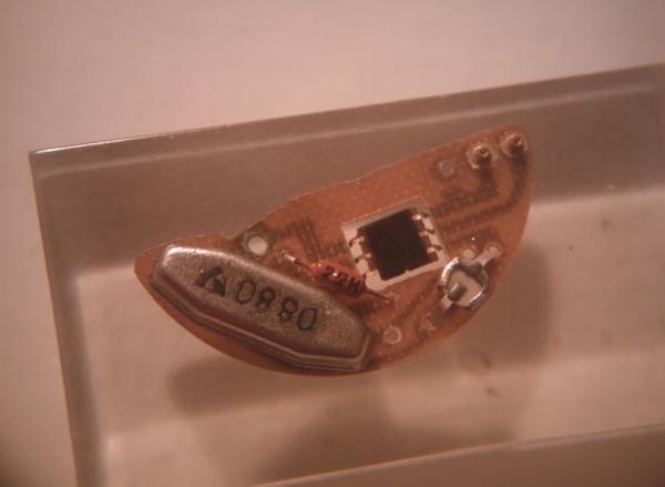

Dla porównania przedstawię płytę spotykaną w werkach 3050 z kolejnych lat produkcji:

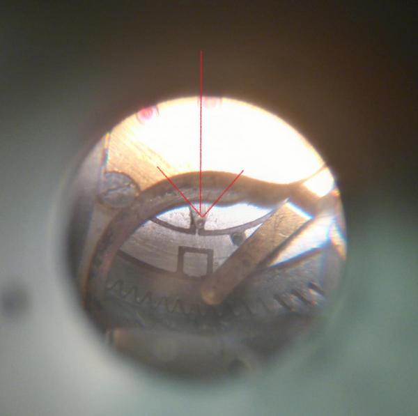

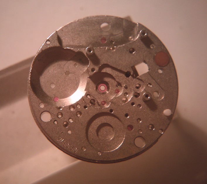

Płyta główna werku różni się dwoma szczegółami - pierwszy to logo fabryczne; tu mamy logo zakładów w Ugliczu, późniejsze egzemplarze miały logo Poljota. Oprócz tego nieco inne jest podfrezowanie na oś minutową (centralny punkt płyty):

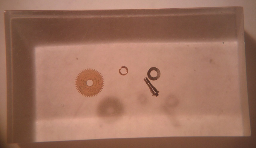

Zdobywając doświadczenie udało mi się dobrać narzędzia i technikę zdemontowania sprzęgiełka na osi minutowej (to właśnie to sprzęgiełko umożliwia przestawianie wskazówek; "zwykły" ćwiertnik nie powinien mieć poślizgu):
Oczywiście metoda składania tego podzespołu również została już opanowana - jest to o tyle istotne, że w tych werkach częstą usterką jest zacieranie się sprzęgiełka, co objawia się dużym oporem przy przestawianiu wskazówek, a nawet niemożnością przestawienia. Rozłożenie podzespołu sprzęgiełka i jego naoliwienie rozwiązuje ten problem :)

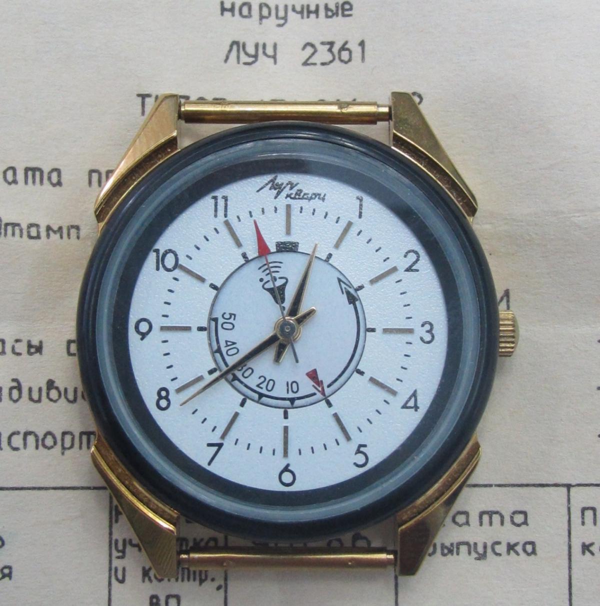

Składam tego mojego Луч Кварц 2361, mam pytanko, jak sprawdzić czy zegarek dzwoni. Czy trzeba go poskładać całego czy można jakoś go sprawdzić w stanie bez obudowy. Chciałbym ustawić wskazówki aby były zgrane z budzikiem ale nie mogę bardzo załapać jak to budzenie działa. Czy tylko drży ta blaszka przy cewce czy jakoś to jest złączone z pokrywką na której jest kawałek metalowej płytki. Bez tego budzika to będzie ciężko zestroić budzik i zegarek. Może ktoś się pokusi o opisanie całej mechaniki tego budzika. Wiem jak się go ustawia do czego służy czerwona strzałka, czarny kwadracik i cyferki 10, 20,30, 40,50. Proszę o pomoc. Pozdrawiam.
Po kilkugodzinnej walce z zegarkiem zdołałem ustawić budzik i zegarek tak, że dzwoni z dokładnością +-2 minuty, wydaje mi się że to dobry wynik. Znalazłem sposób jak to w miarę prosto zrobić. Otóż trzeba wyjąc plastikową przekładkę pod baterią i doprowadzić poprzez kręceniem tarczą a potem wskazówkami do takiego stano jak na drugim zdjęciu. Na zdjęciu pierwszym ustawienie elementów jest nie prawidłowe, ta zworka (od góry) przytwierdzona do wskazówki godzinowej musi być idealnie ustawiona na środki tego pola gdzie uruchamiany jest alarm. Jest to miejsce gdzie następuje zwarcie styków co powoduje włączenie prądu w obwodach włączających brzęczyk. Patrząc na tarczę zegara jest to dokładnie godzina 7.00 ponieważ czerwona wskazówka na tarczy budzika wskazuje cyfrę 7. Zakładamy wskazówki bardzo dokładnie i ostrożnie aby nie wzruszyć całego ułożenia i ustawiamy godzinę 7.00. Robimy test zasada jest taka, że koniecznie trzeba kręcić tarczą budzika zgodnie ze wskazówką umieszczoną na niej czyli w lewo natomiast godziny koniecznie w prawo. ustawiamy np. 8.00 na tarczy budzika i ustawiamy zegar np na 7.50 czekamy i powinno być ok. Jeżeli nie to robimy drobną korektę wskazówki minutowej. Liczby 10,20,30,40,50 służą do ustawiania minuty budzenia. Działa to podobnie jak noniusz w suwmiarce. Jak chcemy ustawić np budzenie na 5.10 to ustawiamy czerwoną strzałkę na 5.00 i przesuwamy ją dalej tak aby 10 na tarczy budzika pokryło się z następna cyfrą zegarka po godzinie 5.00., czyli 10 budzika ustawiamy na 6.00 zegarka itd 5.20 musimy ustawić 20 budzika na 7 zegarka itd. Wyczytałem też, że czarny kwadracik pod 12 na tarczy zegara to tzw. martwe pole ustawiając na nim strzałkę czerwoną budzik jest wyłączony pomiędzy 12.00, a 6.00, jeżeli ustawimy na martwym polu czarną kropkę znajdującą się przy rysunku dzwonka to budzik nie dzwoni pomiędzy godzinami 6.00,a 12.00. Nie sprawdzałem tego bo mam rozebrany zegarek ale po skręceniu warto to wypróbować. Nie rozszyfrowałem jeszcze jak przenieść sygnał budzika na płytkę piezoelektryczną umieszczoną na deklu zegarka. Podobno na tym wystającym "kołeczku" jest sprężynka, która musi dotykać do tej płytki ale jak to zrobić skoro płytka jest na połowie dekielka i to po przeciwnej stronie zegarka. Znalazłem w necie artykuł o tym zegarku jest po rosyjsku i po woli zaczynam go zgłębiać. Jest jeszcze problem odstającej płytki z elektroniką, która odstaje od  płyty głównej zegara tak, że wyskakuje sprężynowa przesuwana blaszka zatrzymująca zegar podczas ustawiania godzin. Gdzieś brakuje jakiejś podkładki tylko trzeba znaleźć gdzie. Miałbym prośbę do Kolegów o dokładne zdjęcia wnętrza zegarka, ułatwiło by to nieco pracę, ten mój ktoś uprzedni lekko porozkręcał i teraz trzeba główkować jak i co do czego pasowało. Pozdrawiam jak by ktoś miał jakieś pytania to chętnie pomogę.
