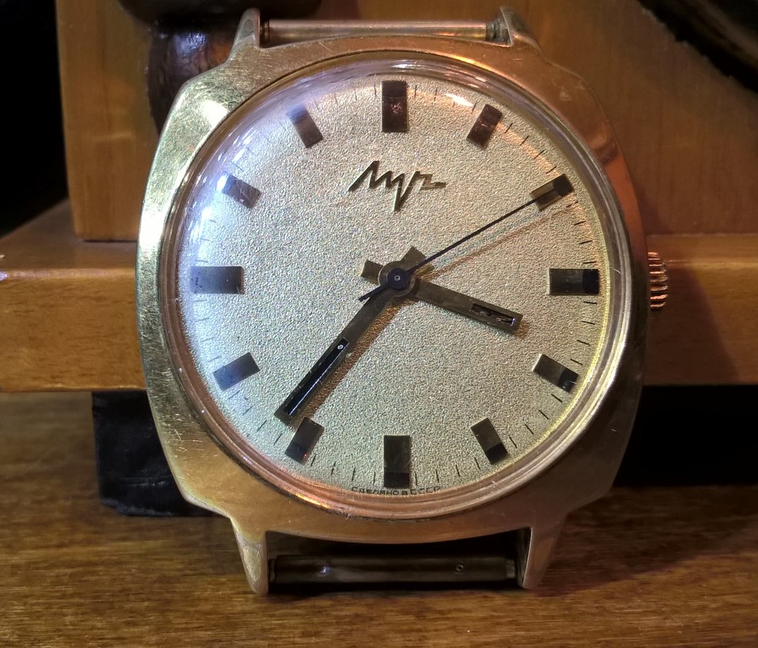

To Rakieta w stylu TV z charakterystycznym szkiełkiem? Jeśli tak, to jaki kolor ma tarcza?

tak, to ta rakieta. tarcza kiedys byla granatowa, teraz zalatuje w fiolet. Szkielko jest faktycznie obledne!

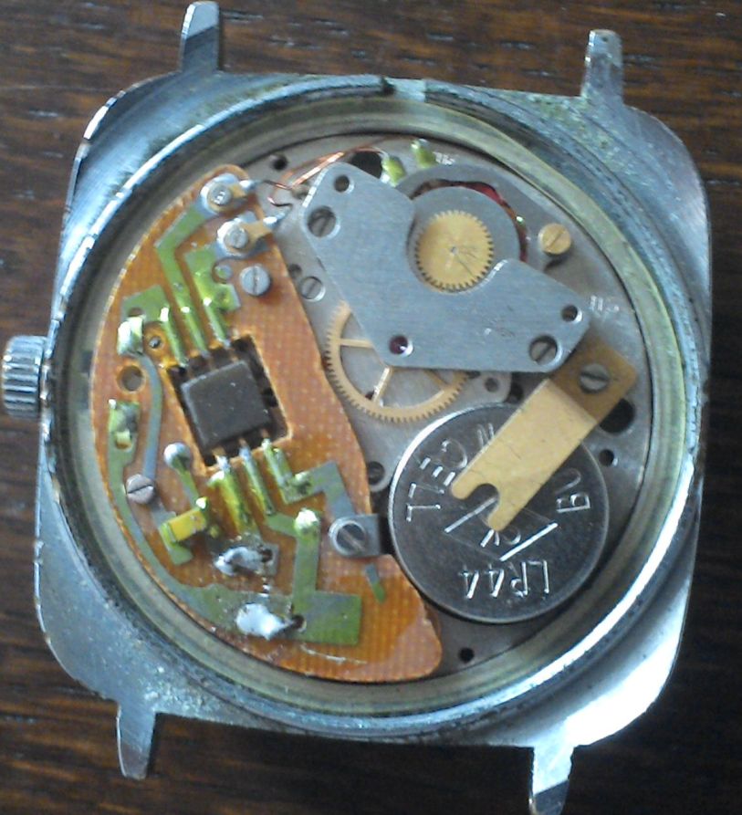

O kurcze instrukcja jak do budowy promu kosmicznego;) Dobra rzecz,tylko u mnie z tym językiem słabo. Mam pytanie odnośnie starych kwarców bo w tym temacie jestem słaby dotychczas grzebałem się w mechanicznych. Ostało mi się takie ustrojstwo mechanizm jak w biegaczach 3054 A. Elektronika działa mam tylko lub aż problem z tym że wskazówka sekundowa w pewnych momentach jak by robiła w miejscu po czym rusza dalej i ta sytuacja powtarza się ponownie w różnych momentach więc to na pewno nie jest jakiś uszczerbek na kole. Czy to mimo wszystko coś z elektroniką czy może ktoś podmienił jakieś koła z innych podobnych mechanizmów i coś się nie zazębia?
Raczej 3056A, nie 3054A :)
Opisany objaw to najpewniej efekt jakiegoś oporu w części mechanicznej - mogą to być np. suche lub zabrudzone łożyska, albo też zanieczyszczenie zazębień w przekładni. Gdyby taki sam objaw występował w werkach 3056 (bez "A"), to miałby on związek z silniczkiem krokowym - ocieranie magnesów trwałych o cewkę mogło tam powodować chwilowe lub całkowite zatrzymanie werku. Oczywiście wadę tę da się w pewien sposób wyeliminować :)
Natomiast w werkach 3056A (rozwinięcie konstrukcyjne werku 3056) silniczek miał już nową konstrukcję pozbawioną opisanej wady, zatem opór mechaniczny mógł pojawiać się jedynie w przekładni.
Tak właśnie 3056A, tak to jest jak się po nocach pisze;). Zauważyłem jeszcze że jak mostek jest dokręcony dwiema śrubkami to mechanizm całkowicie stoi jeśli jedną śrubkę wykręcę musi dostawać jakiegoś luzu i chodzi reszta objawów tak jak pisałem wcześniej, stąd moje podejrzenie że może ktoś jakieś przemianki robił np. koła sekundowego i z tego powodu jakieś czopy są za długie lub coś takiego .
Ta przyczyna też jest możliwa, bo elementy werków 3056(A) różnych generacji albo pochodzących z rożnych fabryk nie zawsze były ze sobą wymienne.
No właśnie i chyba do tego bym się przychylał ,no nic będę musiał poszukać jeszcze jednego dawcy;)

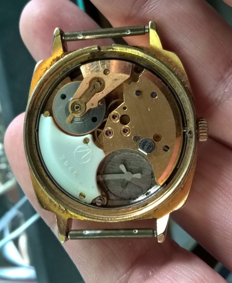

Wszedłem jakiś czas temu w posiadanie pięknego łucza na werku 3045. Niestety poddało się juz na nim dwóch albo nawet trzech majstrów. Zna ktoś może kogoś, kto będzie potrafił przywrócić to cudo do życia (dodam, że jestem otrodoxyjnym mechanicznym, ale jak zobaczyłem tego łucza to.... :-) )post-78052-0-60043000-1462393911_thumb.jpg
Dodam, że ostatni majster powiedział, że wg niego to i mechanika wariuje i zespół elektryczny nie daje impulsu :-(
Ktoś może pomóc??c
czekam na odzew i info.

Wszedłem jakiś czas temu w posiadanie pięknego łucza na werku 3045. Niestety poddało się juz na nim dwóch albo nawet trzech majstrów. Zna ktoś może kogoś, kto będzie potrafił przywrócić to cudo do życia (dodam, że jestem otrodoxyjnym mechanicznym, ale jak zobaczyłem tego łucza to.... :-) )attachicon.gifWP_20160414_22_36_14_Pro.jpg
Ktoś może pomóc??c

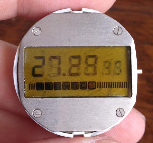

jest jakas metoda na doprowadzenie tego do stanu wygladalnosci? modul dziala, a wyslwietlacz ma jakby wypalone w sobie kontury...
