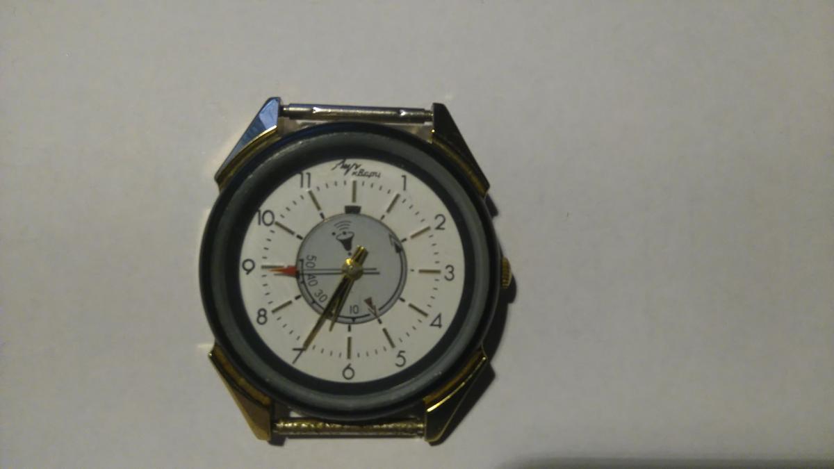

Pilnie poszukuję sekundnika do tego mojego łucza. Może ktoś z Kolegów ma na zbyciu. Chętnie kupię. Ten, który był w zegarku ma uszkodzoną tulejkę wygląda jak by była za krótka. Pozdrawiam.
Poszukiwania sekundnika odwołuje ponieważ zamieniłem tulejkę od innego radzieckiego zegarka i chyba jest wszystko OK. Zegarek ma bardzo mały numer na dekielku 193. Więc sądzę, że chyba pochodzi z jakiś początków produkcji. Ładnie chodzi i budzik działa nawet dokładnie jakieś +- 2 minuty od zadanego czasu. Miałem tylko problem z dostarczeniem sygnału budzenia z płyty elektronicznej na element piezoelektryczny, który jest na połówce dekielka i położony po przeciwnej stronie zegarka w stosunku do miejsca gdzie jest wytwarzany sygnał budzenia. Połączyłem te miejsca poprzez lutowanie  drucikiem  i wszystko gra. Natomiast nie mogę załapać jak ten budzik w rzeczywistości działa jest tam jeszcze taka cewka, która ma podobno być jakimś rodzajem wzmacniacza ale jak to działa to słodka tajemnica producenta. Zdjęcie poniżej. Chętnie pomogę radą jak by ktoś miał zapytania. Pozdrawiam.
