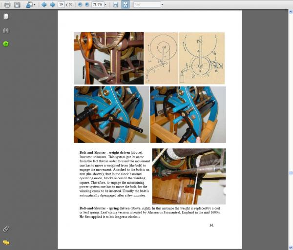

W projekcie regulatora nad którym pracuję w wersji miesięcznej (bo jest też 8 dniowa ale raczej zbuduję miesięczny) autor wprowadza ciekawe rozwiązanie wspomagania napędu zegara w trakcie nakręcania. Tradycyjne koło przeciwzapadkowe ze sprężynką podajacą impuls napedowy jest jego zdaniem niewystarczające do utrzymania w ciągłej pracy mechanizm z napędem miesięcznym (potrzebna jest większa siła napędowa-co oczywiste).
Nazywa to "bolt and shutter maintaining work system" bolt to sworzeń/rygiel shutter już gorzej .....żaluzja/migawka element opuszczany????
Chcialbym zrozumić zasadę działania jakieś rysunki szkice???? Cokolwiek
Z rysunku w książce wiem ze sklada się z malego ciężarka (wywołującego moment napędowy w trakcie nakręcania jak zgaduję i dwuramiennego rygielka (coś jak kotwica wychwytu albo dwuramienna waga tylko kąt rozwarcia bardzo duży około150stopni) na jednym ramieniu wisi sobie ten ciężarek a drugie ramię domyślam się znowu jest jakoś połaczone (spręzynką?? linką???) z kołem napędowym. Tylko jak to przejmuje rolę napędu w trakcie nakręcania pojęcia nie mam.

Łożyska rubinowe ze Swiss Jewel. Ale w drugiej publikacji znalazłem też opcję z zastosowaniem mikro łożysk kulkowych. Piotr już mi wyjaśniał dlaczego stosuje sie łożyska ślizgowe niemniej jednak zauważyłem że w Anglii stosuja je w regulatorach. Ot ciekawostka
Muszę tylko "rozkminić" ten bolt and shutter system" Dzięki Tarant!
