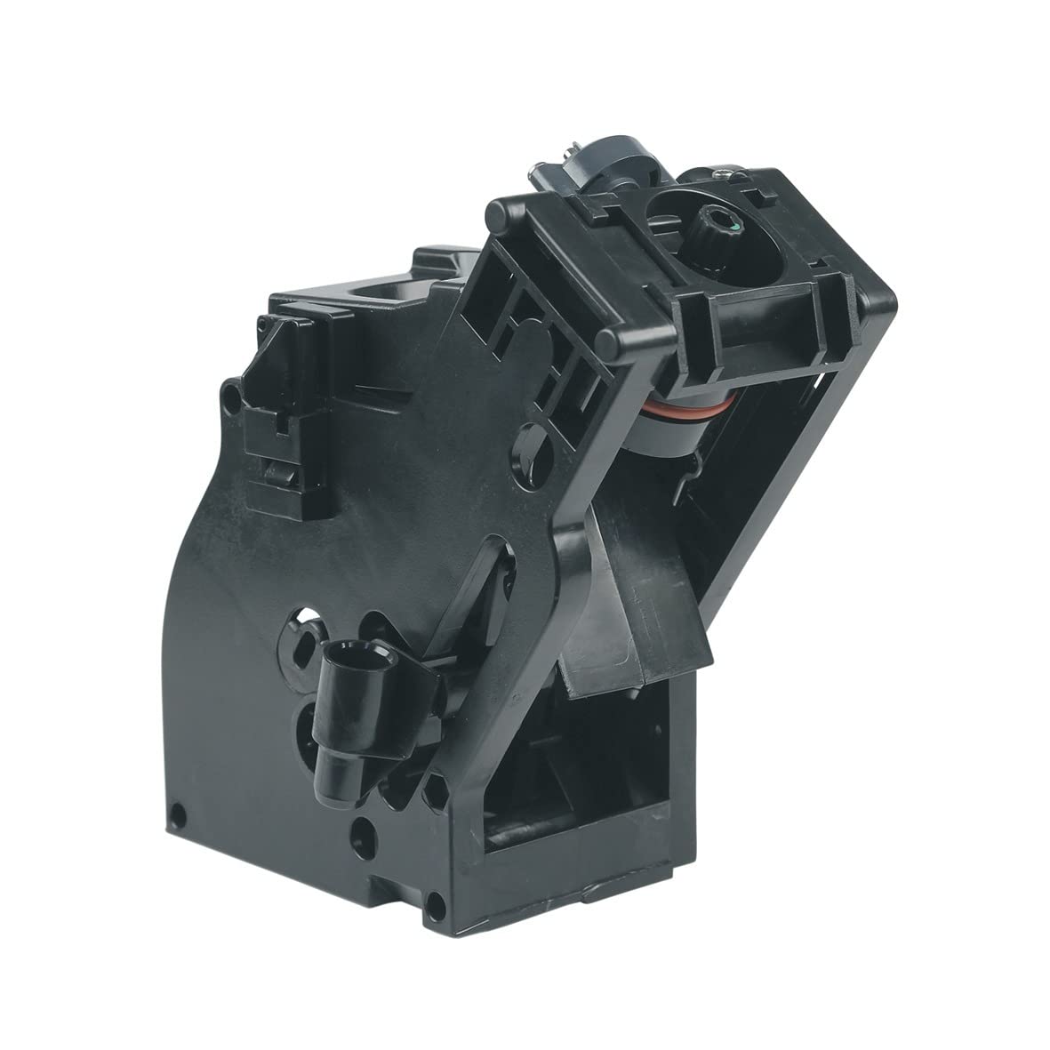

Ja niestety przez dwa dni jadę na nesce - blok w mojej nivonie ciężko chodzi, podaje do filiżanki trochę mało kawy i wody po przepłukaniu - ten króciec / złącze z boku najwyraźniej nie dochodzi do góry i płyny idą bokiem, do tego trzeszczy i skrzypi.
Zamiast wieźć do serwisu zamówiłem smar silikonowy "spożywczy" żeby przesmarować prowadnice, kółka robocze i bok sitka - może pomoże, wg youtuba prosta sprawa, koszt 13 PLN. W serwisie pewnie ze trzy paczki plus wożenie, odbiór, robią tylko do 17.00 etc.
Tyle że zamiast do paczkomatu Inpostu dostawę wybrałem w kiosku ruchu / orlenie (mam tuż obok szkoły córki, połasiłem się na 3 do 5 minut podjechania i parkowania) i od czwartku godz. 23.44 leży sobie w sortowni regionalnej !! W piątek miała być dostawa, a przez cały dzień nic się nie działo. Więcej z obajtków nie skorzystam.
Uzupełnienie - Co do wymiany uszczelek: teraz zobaczyłem, że bloki się różnią: w nivonie (zdjęcie drugie) ten króciec/złącze jest z boku bloku i wymiana uszczelek (wyraźnie widać te czerwone kółeczka) nie stanowi najmniejszego problemu. W saeco jest odwrotnie (wbudowany w ekspres), ale zobacz w youtubie, może to też prosta sprawa.
Zaparzacz do ekspresu Nivona 047 61123,1

U mnie smarowanie nie pomogło i skończyło się na wymianie bloku. Pękła jakaś fikuśna sprężynka w głowicy (ta część z sitkiem) - szybki research pokazał, że ani sprężynka ani głowica na rynku niedostępne. Szkoda, bo wg YouTube nawet ja bym dał radę
