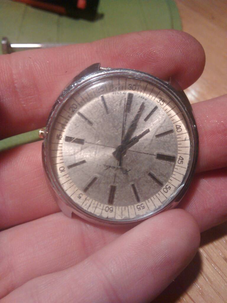

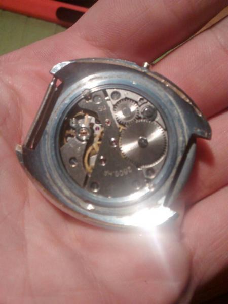

Koledzy, jak to się otwiera?! W sensie - jak wyciągnąć werk? Od strony szkła? Jakoś powinien się dac wyciągnąć pierścień centrujacy?
Od strony tarczy masz ring ze szkłem, musisz go podważyć. Jak odkręcisz śrubki mocujące mechanizm, wyciągniesz go od strony szkła.
Dziękuje Ci dobry człowieku. Poszlo bez problemów. Podejrzewalem cos w tym rodzaju, ale kto pyta nie psuje (; Edytowane przez Sill

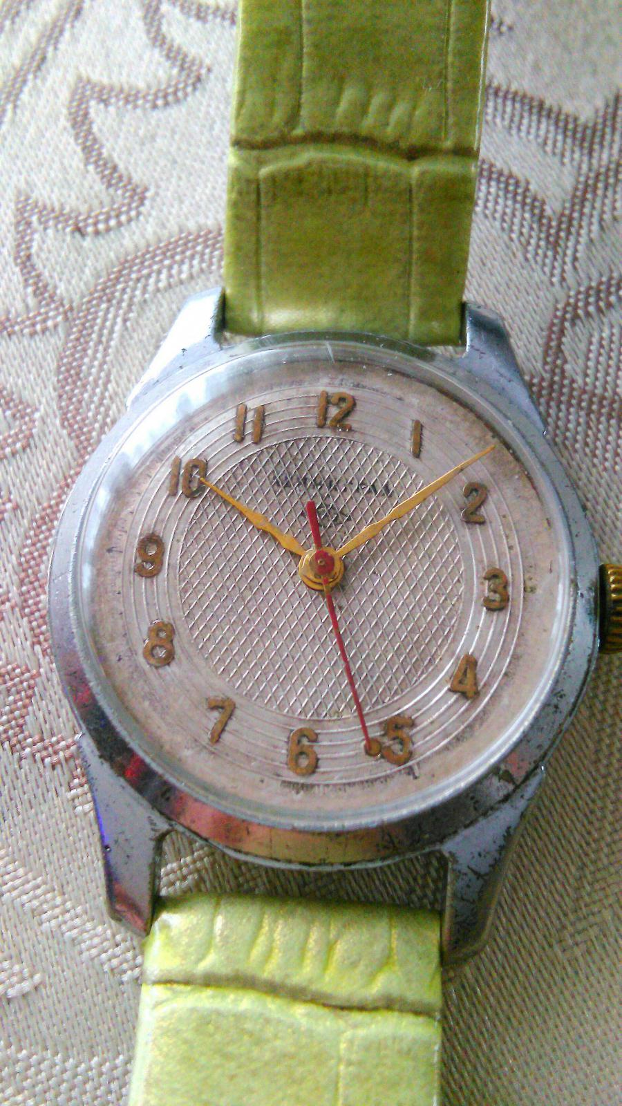

Panowie znawcy :)

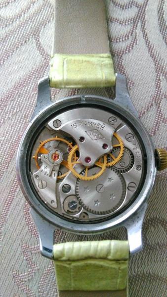

Werk 2609 z wysokim mostkiem, sygnowany ПЧЗ.
Taki.
Występuje na 100% w leningradzie.
Czy istnieje jeszcze jakiś inny produkt petrodworca, który był wypuszczony z fabryki na tym werku? Przyznam, że pomimo śledzenia produktów tej fabryki (w miarę swoich możliwości), nic innego nie wpadło mi w oko.

Może była jakaś pobieda z centralną sekundą z pczz? Lub coś? :)
Raczej nie. Te Pobiedy, które wymieniono poniżej to chyba wszystkie z dolna sekundą (ale nie sprawdzałem)
