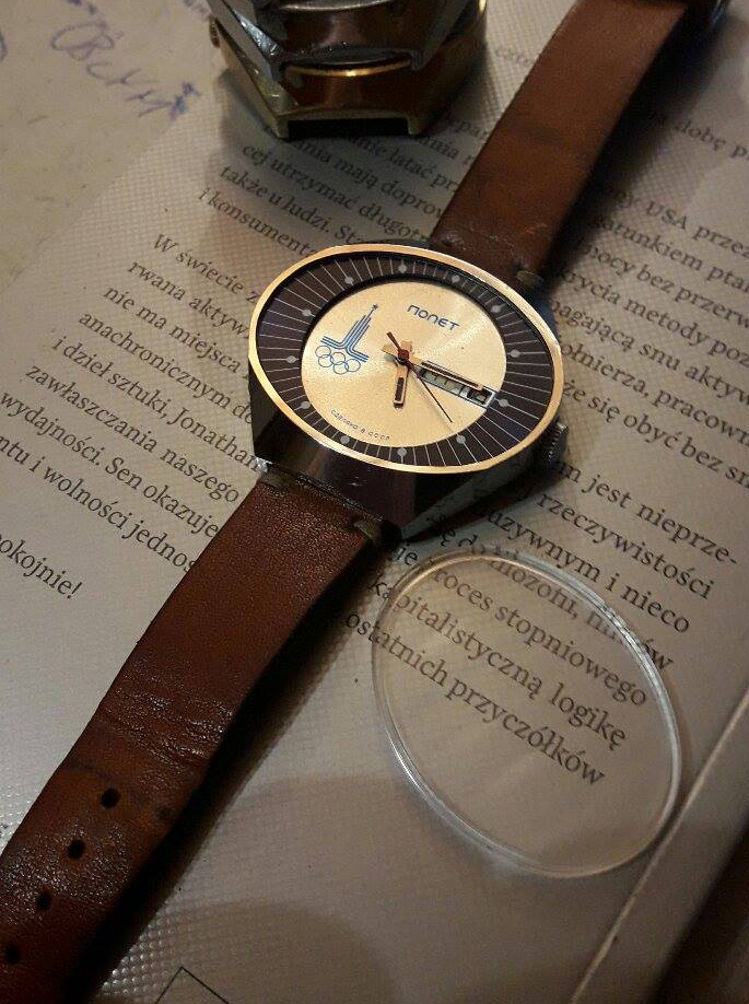

Czy mógłby mi ktoś poradzić jak założyć szkło fasonowe w Poljocie stadion? Nie mam pająka. Czy dam radę zrobić to bezpiecznie jakąś domową metodą? Wiadomo, że podejście jest tylko jedno, a w ogóle mi nie wchodzi (na razie próbuję na pękniętym). Dzięki z góry za informacje o trikach. ;)
kant pensety dociskaj do boku szkielka z czuciem jednoczesnie naciskajac szklo od gory...
W niewprawnych rękach pęseta może zarysować rant szkła. Lepiej jest użyć czegoś z tworzywa (np linijki). Ja mam do tego celu strugnięty kawałek bambusowego patyczka.
Arkadiusz K.
Przed wciskaniem potrzymaj szkiełko przez chwilę pod żarówką taką starego typu, żeby się delikatnie podgrzało i zmiękło.
... i żeby zwiększyło wymiary ?
Podgrzał bym raczej kopertę ;)

Raz tak zrobilem. Suszarką do włosów. Wystarczy doświadczeń :D :D
Szkiełko mi się prawie na drugą stronę wywinęło :D

Trzeba delikatnie podgrzać a nie stopić. Trzymasz kopertę z przyłożonym szkiełkiem pod lampką biurkową i ostrożnie i z wyczuciem linijką/suwmiarką dociskasz szkiełko aż wskoczy.
Patent podpatrzony u zegarmistrza i naprawdę działa.

Nie dało rady. Opcja z lampką nie do końca się udała. Od temperatury szkiełko się lekko odkształciło, na szczęście nieoryginalne, tylko polski zamiennik. Za tydzień kolejne podejście. Nie zdążyłem już dziś wypróbować suszarki.
Dzięki Panowie za porady, bez Was pewnie bym coś nierozważnego zrobił.
