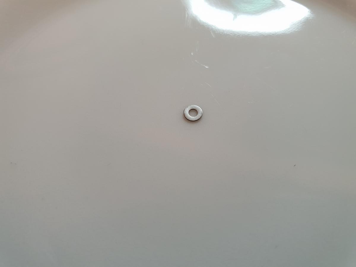

Po złożeniu 2409 wostoka zostało mi takie coś. Pierwszy raz skladalem, to część z tego werka? czy mi się przy czyszczeniu części coś napatoczylo?
Opublikowano
To może być podkładka dociskająca uszczelnienie koronki. Czasem wypada. Ale nie mamy punktu odniesienia jakiej to jest wielkości ;)
Arkadiusz K.
Opublikowano
No faktycznie to moje zdjęcie bez perspektywy.
Wielkość podkładki pasuje idealnie do kominka koperty zarówno średnica zewnetrzna i otwór,ale po co ona tam? Pasuje tez na koronke od spodu ale jakoś średnio się tam trzyma, a jej średnica zewnętrzna wydaje się być za mała żeby trzymać uszczelkę koronki. Na drugim zdjęciu widać już podkładkę na walku koronki.
