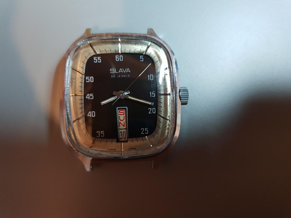

WItam! Mam w posiadaniu Slave 26 Jewels z manualnym naciągiem i podwójnym datownikiem. Po oględzinach u zegarmistrza stwierdził on, że jest zatarta i by przywrócić ją do życia trzeba rozkręcić ją w drobnych mak. Chodzi mi o cene takiej naprawy. Mianowicie zegarmistrz życzy sobie za to 150 zł + 50 zł za wymianę szkiełka (pleksa) . Zastanawiam się teraz czy to uczciwa cena? :)
Będę wdzięczny za odpowiedzi :) Pozdrawiam!

Uczciwa cena to maks 100 zł za serwis +10-20 zł za szkło. Serwis w zasadzie powinien być w przedziale  60-80 zł i to tylko dlatego że to Sława.

Wg mnie również za całość to maks 100,00 poszukaj innego majstra. Są jeszcze zegarmistrzowie którzy zrobiliby to za maks 80. W Cieszynie za kilka zegarków (gruntówki) majster bierze po 30-40 za sztukę. Za mniej skomplikowane oczywiście.

I nawet jesli ma byc to calkowita rozlozenie i ponowne zlozenie mechanizmu? Zaskoczyles mnie tym co napisales :) Moze wielkosc mojego miasta ma wplyw na takie ceny. Mieszkam w malym miescie i z tego co mi wiadomo zegarmistrz jest u nas tylko jeden. Porazka ...

Stówa to maksimum za taką usługę
30 pln kosztuje na allegro nowy mechanizm do tej Slavy, ale taki wypadalo by tez przesmarowac.
