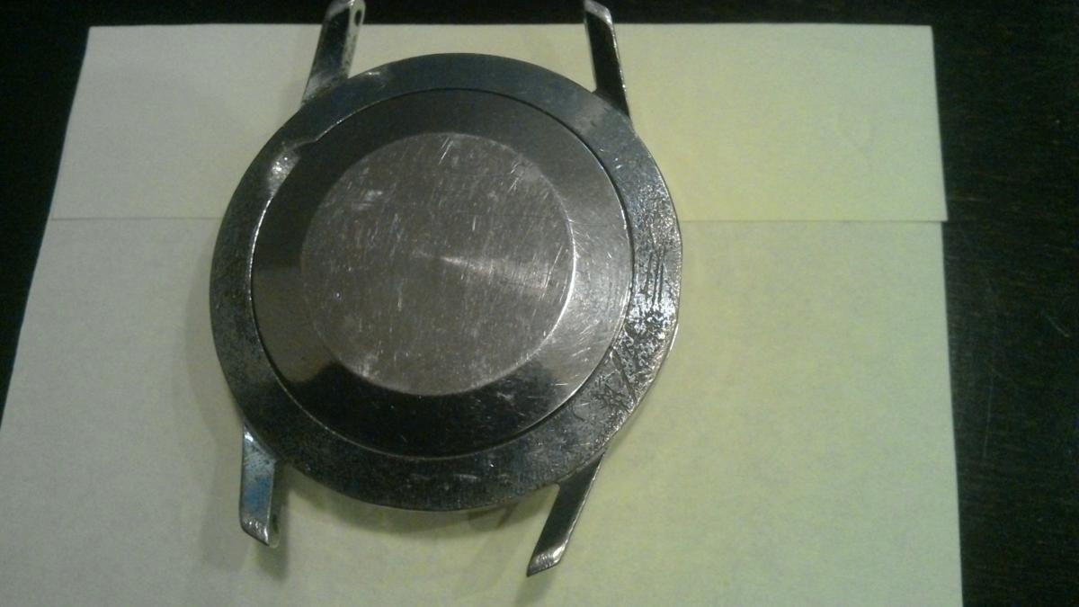

Proszę o pomoc w ustaleniu z jakiego to zegarka
średnica zew. 35,4
średnica na tarcze32,5
średnica na werk 24,02
wysokość 9,6
średnica zew. 35,4
wysokość 9,6

wymiary i kształt pasuje do kopert błonie typ VIII czyli antymagnetycznych.
Zgodnie z opracowaniem "Przystanek zegarek" dotyczący błoniaków koperty tego typu jak i mechanizm 2410 były importowane z ZSRR.
I dlatego chciałem ustalić z jakiego ruska to jest.
Remi
