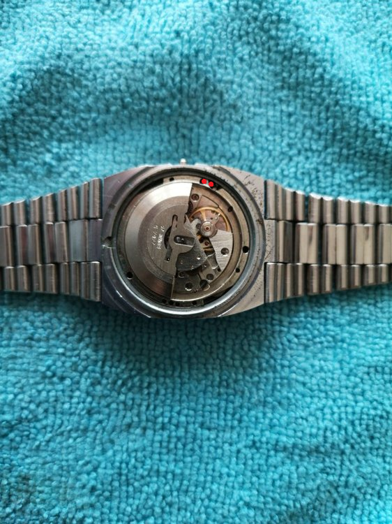

Kolega rozkręcił Slavę pancernika... Jak wyjąć werk, gdy blokuje go przycisk zmiany daty?
Napisano (edytowane)
Ja jak mam problem z wyjęciem to łapię pincetą(wsadzając "ramiona"? w)  miejsca zaznaczone na czerwono, i próbuję rozruszać ruchem obrotowym i trochę podnoszę, jak się udaje to zazwyczaj można obrócić i wypada.
PS, jeśli planuje rozkręcać polecam rozkręcić automat jak jeszcze jest w kopercie, moim zdaniem tak jest dużo wygodniej

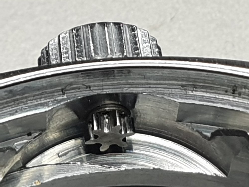

Panowie, odnośnie 3133:
1. Czy drugą koronke, tą co obraca ringiem, można wyjąć z koperty?

Dzięki. Zadziałało - kolega wyjął mechanizm bez problemu.?

Odnośnie koronki to chyba musi być nakręcana (tak jak standardowa) na krótki wałek zakończony kołem zębatym. Jak widać na zdjęciu inaczej nie ma szans rozmontować.
