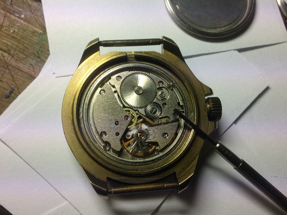

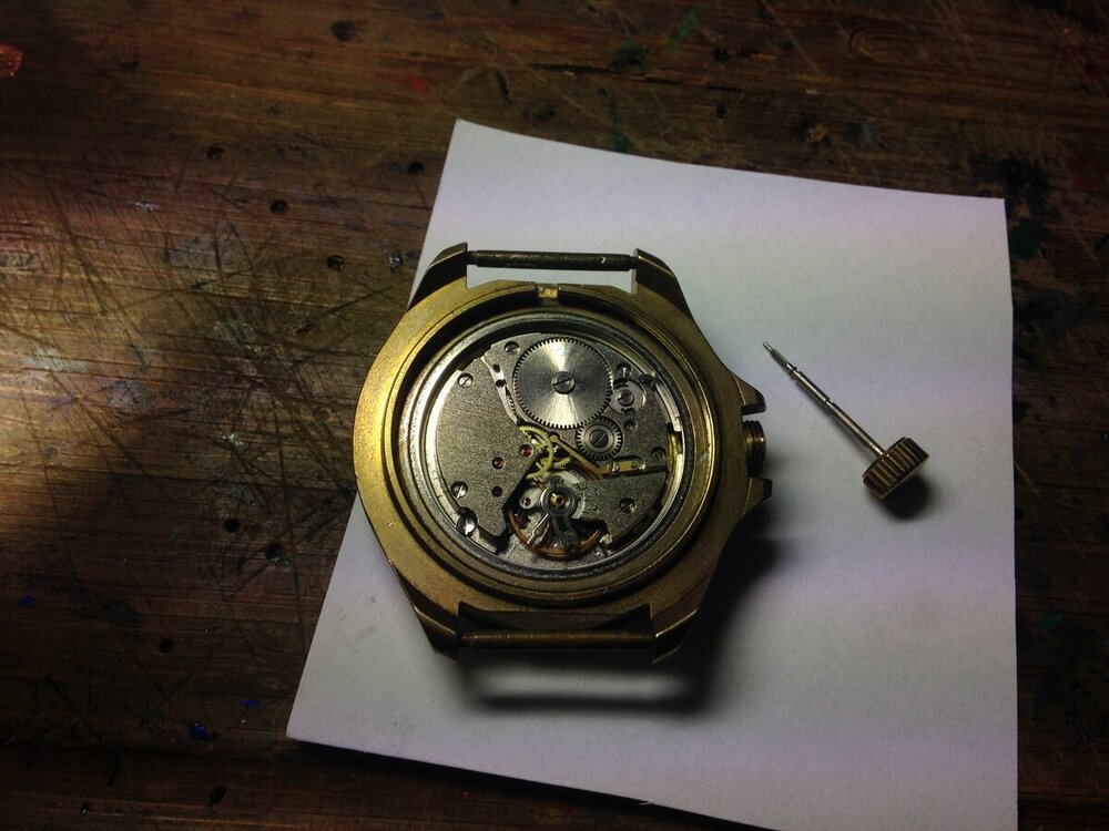

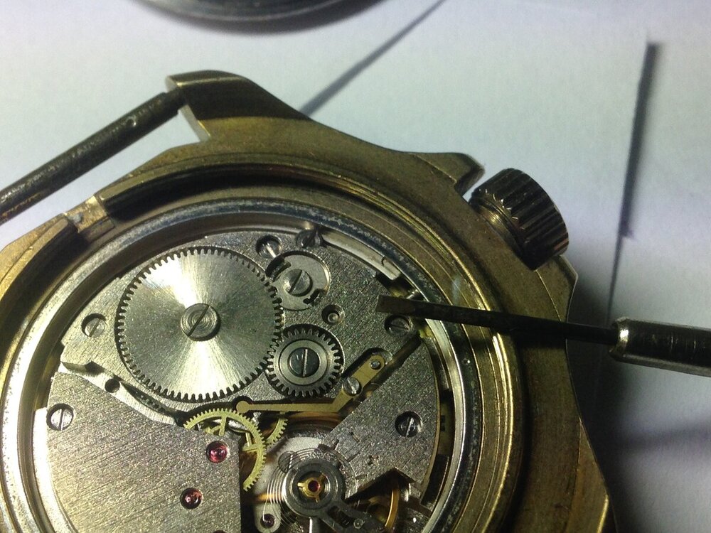

Witam
Mój pierwszy Wostok Komandirski i chciałem dobrać się do tarczy by ją wymienić.
Proszę o podpowiedź jak wyciągnąć wałek  -   poluzowałem śrubkę ale wałek nie wychodzi.
Z góry dziękuję za pomoc.
A koronkę wyciągnąłeś? Wygląda jakby nie była wyciągnięta tylko odkręcona. Wyciągnij i wtedy spróbuj lub jeszcze raz przekręć śrubkę i spróbuj ponownie.
Edytowane przez art_69
Ta śrubka obok wałka jest od przykręcania mostka. Trzeba wcisnąć pin obok małego koła naciągu (ten pomiędzy zapadką, a małym kołem). Oczywiście najpierw odkręcić koronkę i ją odciągnąć do pozycji ustawiania wskazówek
MARIANEK :)
Koronka nie była wyciągnięta. Dziękuję za pomoc.
Tak po wciśnięciu pina  wałek ustąpił. Dziękuję serdecznie.
Teraz zabiorę się za odkręcanie mechanizmu .
Mechanizm wyciągasz razem z ringiem ustalającym. Jeśli siedzi ciasno najlepiej podważyć np małym śrubokrętem właśnie ring w miejscu, gdzie jest wycięcie na koronkę. Powinno wyskoczyć. Później trzeba odkręcić dwie śrubki, które trzymają ring z werkiem. Tarcza jest przykręcona dwiema poprzecznymi śrubeczkami (są na zewnętrznej krawędzi płyty głównej werku). Odkręć je delikatnie, kilka obrotów. Łatwo się gubią. Jeśli tarcza nie zejdzie od razu delikatnie nożykiem podważaj (wsuń nożyk pomiędzy tarczę a koło kalendarza). Powodzenia

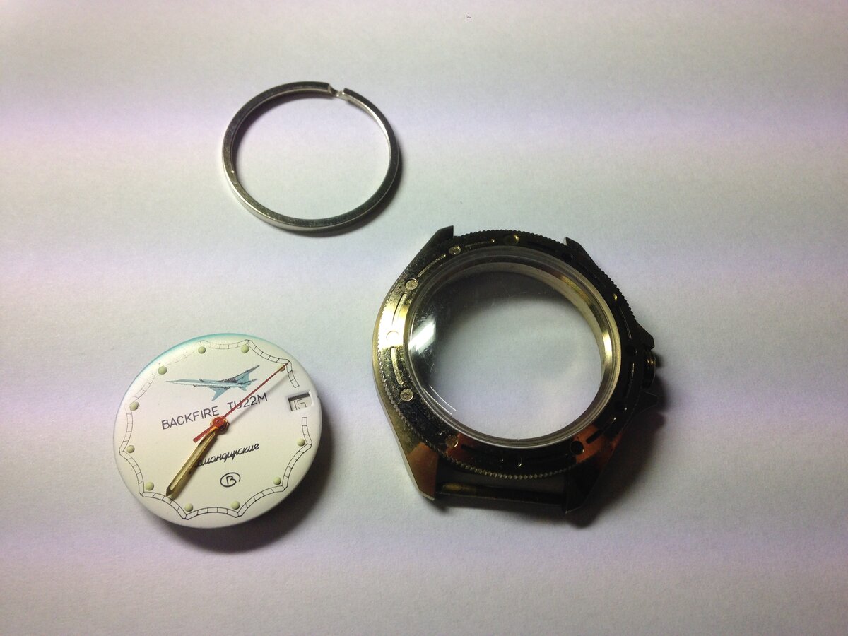

W dniu 11.06.2020 o 10:46, art_69 napisał:
Można przełożyć balans z damskiej Zvezdy do męskiej i będzie pasował? (zdjęcie przykładowe, z netu)
W środku jest to samo, przełóż cały mechanizm, albo koło balansowe. Inaczej pasy nie będą się zgadzać :)
Ring wyciągnięty i mechanizm też 🙂  Jutro zdejmę tarczę .  Dzisiaj przymiarka rudego w miejsce oryginalnej tarczy.
Dziękuję za pomoc 😉
