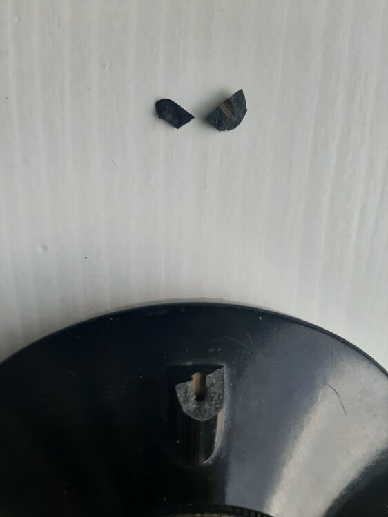

Niestety zegar nie doszedł w całości. Pierwszy raz mam taki przypadek.
Jak to naprawić. Czy da się to skleić? Jaki klej? Ma ktoś doświadczenie? I pytanie czy to się będzie trzymało? Wyłamało się dwie części.
Edytowane przez art_69
To jest ten rodzaj plastyku jak Ebonit albo coś. Tego się już raczej nie uklei. Do tego złamany element jest mały z otworem i w miejscu obciążonym i "pracującym". Słów mi brak...
Chociaż tu piszą:
https://forum.odkrywca.pl/topic/631964-klejenie-porcelany-ebonitu-bakielitu-i-tekstolitu/
że się da. Próbuj.
Kropelka i quartz do klejów. Pokazywałem kiedyś ten quatz, chyba nawet tobie.
Już zapomniałem, możesz przypomnieć o co chodziło z tym quartzem? To był proszek?

Polecam wpisać na youtube "super glue and baking soda".
Połączenie kleju cyjanoakrylowego z sodą oczyszczoną wykorzystywałem wiele razy, zarówno do sklejania plastików jak i do naprawy ułamanych i zagubionych kawałków.  Wieczorem postaram się zrobić zdjęcie jednej z napraw.
Ja nie szukałem, ale dzięki za podpowiedz że tak można „zagęścić” kropelkę
