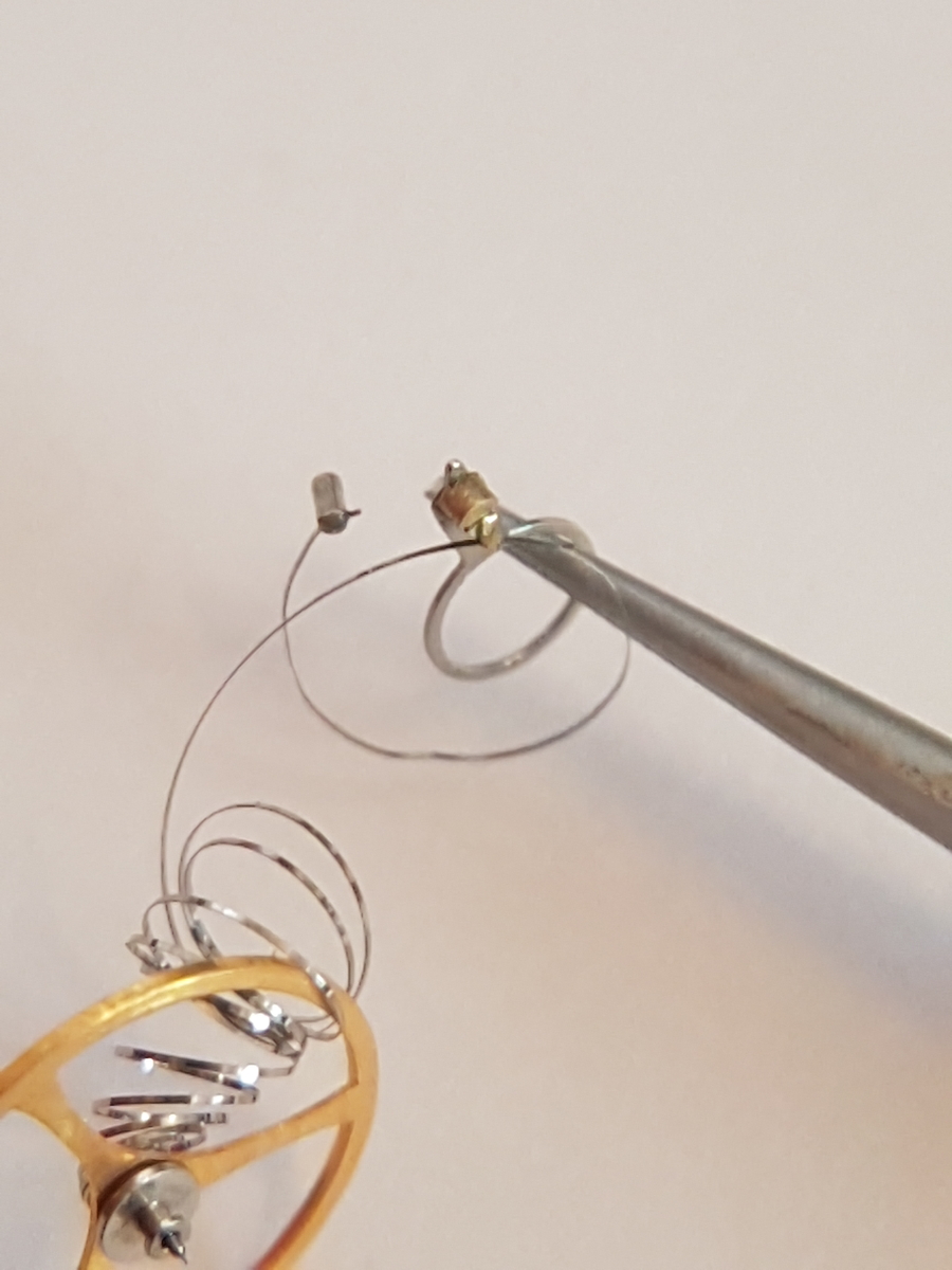

co do prostowania włosa, to najpierw muszę to wydobyć i ocenić gdzie jest wykrzywiony- chyba od tego odpocznę pracę..
Nie daje mi spokoju kwestia smarowania- nie mam zegarmistrzowskich specyfików, musiałbym je czymś zastąpić.
oto zbliżenie włosa - trudno telefonem zrobić dobre zdjęcie...

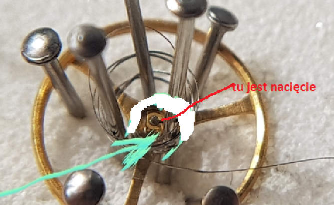

jesteście w stanie wskazać mi na załączonych zdjęciach gdzie włos jest nieprawidłowo ułożony?
Ja widzę tylko okolice regulatora chodu, ale widziałem na innych zdjęciach podobnie zagiętą sprężynkę włosa..

Na ostatnim zdjęciu - niespodzianka : jakiś "kłaczek " w okolicach czopu balansu,  potwierdza moją teorię o źle przeprowadzonym czyszczeniu a być może i smarowaniu mechanizmu przez zegarmistrza.

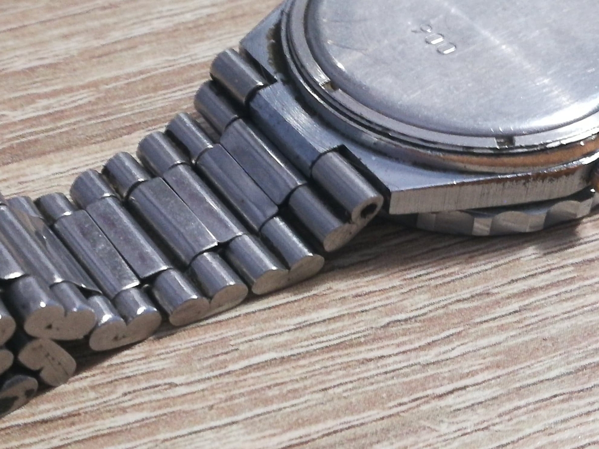

Bransoleta Slavy pepsi, czy jest jakiś patent na wyciągnięcie bolca który trzyma koperte i branse ? męcze się już z tym jakiś czas i nawet nie drgnie
Takie cóś
https://4kom.pl/pl/products/uniwersalne-narzedzie-imadlo-do-skracania-bransoletek-granatowe-35014.html?gclid=Cj0KCQjw-af6BRC5ARIsAALPIlXLaBw8rp6g8RPZDIgXz0vPpc08oSwRUwcDRUKp2n9UFx3wNiNHJ1waAt4cEALw_wcB

Posted (edited)
20 minutes ago, Goral35 said:
Używałem tego ale te wybijaki tylko powyginałem a bolec jak siedział tak siedzi :D
Edit.
Dobra puściło, trochę wyczyściłem i poszło, dzięki

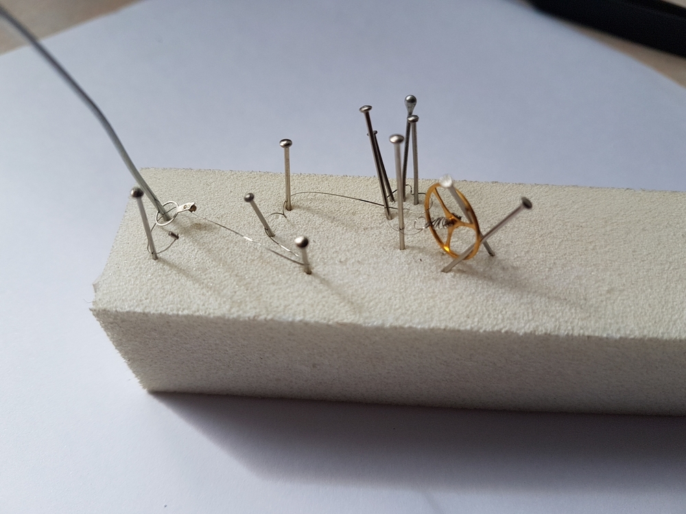

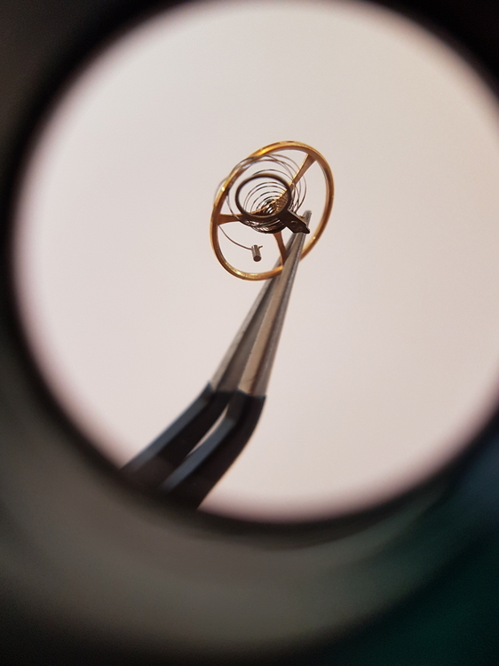

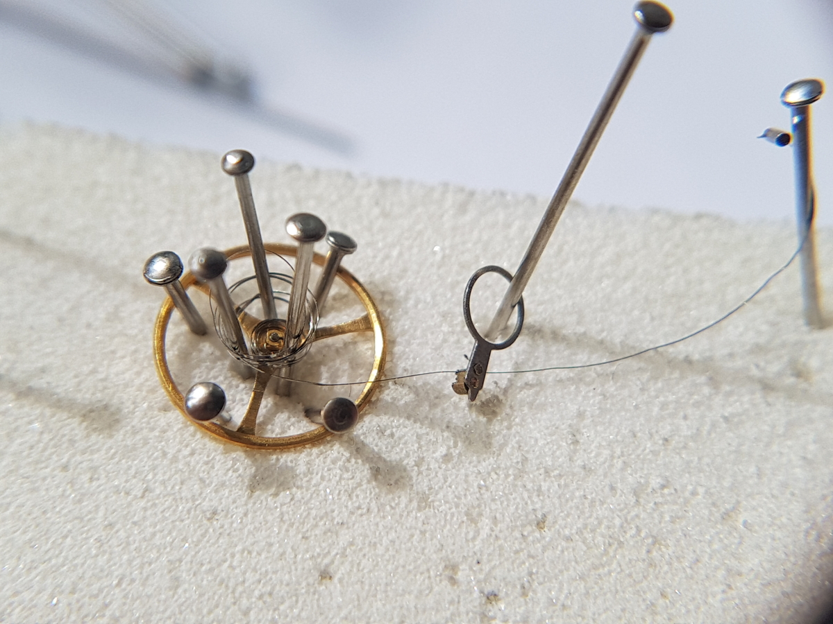

No i już po włosie...
Wczoraj wziąłem się ponownie za uruchamianie zegarka.
Jednak jest "sposób" na włożenie balansu tak, żeby trafić prawidłowo w Wy chwyt kotwicy.
Poprawiłem również baryłkę włosa zamocowaną w mostku.
Problemem w moim przypadku okazało się nie tyle wygięcie włosa przy regulatora chodu (wyprostowałem bez demontażu włosa) co przekoszenie zwojów.
Jeden ze zwojów ślizgał się po kółku balansowym.
Udało mi się uruchomić balans który w dość dobry sposób zaczął pracować.
Niestety sam zespół regulatora oraz mocowania włosa nie był wystarczająco mocno zamocowany w mostku i podczas próby dokręcania śróbki mocujące baryłkę włosa zestaw wyszedł na spacer a sprężyna włosowa zatańczyła po raz ostatni przeplatając się uwolnioną baryłką jednocześnie przez poprzeczki koła balansu..
Na tym zakończyłem wczorajszą próby i blisko 3-ej w nocy położyłem się spać..
Share this post
Link to post
Share on other sites

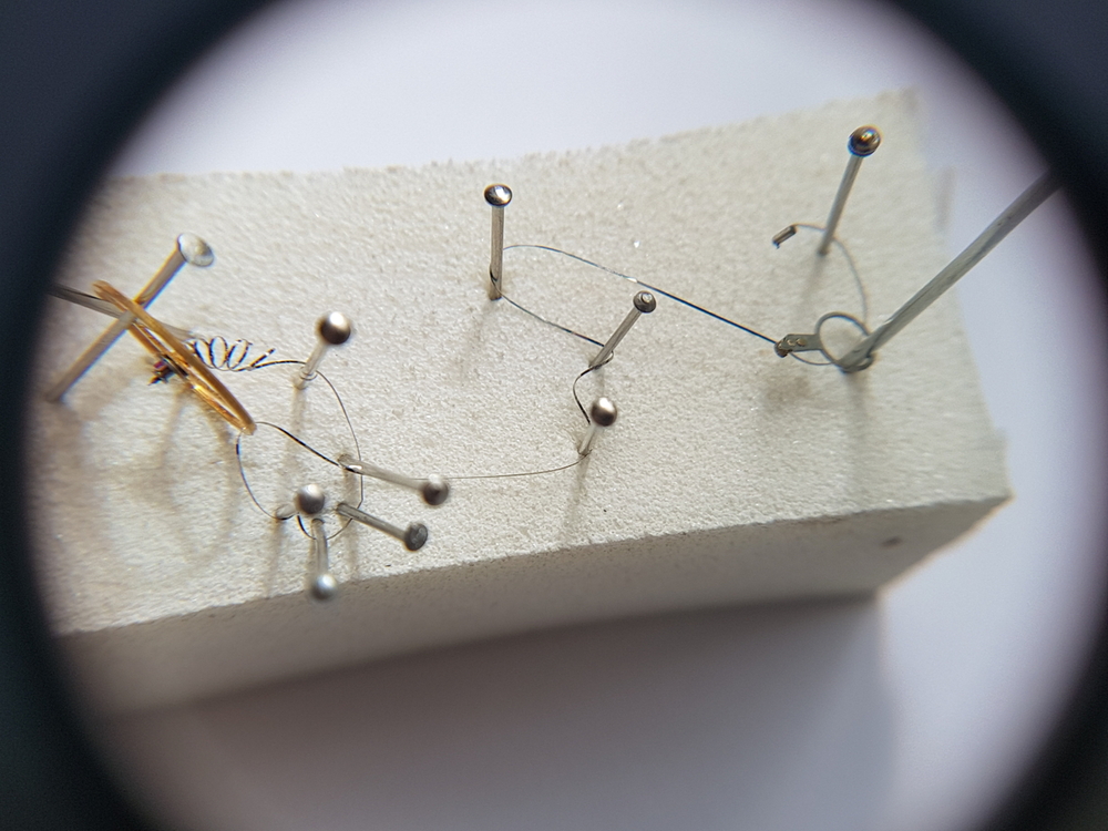

dziś usiadłem znowu.
Mam świadomość, że już po włosie i szanse na uratowanie drastycznie zmalały.
Skoro jednak można próbować, to bawię się dalej..
Szybko skonstruowany stół roboczy i zestaw szpilek pozwolił mi na rozmieszczenie koła balansowego i włosa w przestrzeni,  gdzie można było widzieć co się robi i panować nad materiałem.
Przemieszczając swoje i mocując szpilkami w coraz to nowych miejscach udało mi się przepleść włos spomiędzy koła balansowego i wyprowadzić we wstęgę.
Na teraz zawinąłem roboczo zwoje na dodatkowych szpilkach.
Dołożyłem dalszą pracę na później.
Włos jest mocno naruszony i przywrócenie jego pierwotnego wyglądu wydaje mi się cokolwiek trudne.
Będę nad nim jeszcze pracował - a nuż się uda..
Jak nie, to znajdę dawkę a co sobie potrzebuję, to mi zostanie.
Jakie niespodzianki czekają podczas próby uwolnienia włosa ze strony koła balansowego?
pod "zaciskiem" na osi włos jest zagięty w gnieździe, czy ma jakiegoś rodzaju oczko mocujące?
macie może jakieś zdjęcie?

Z tego włosa nic już nie będzie, uwierz Gratki za dążenie do celu i nie zrażaj się. Sam dłubie w zegarkach amatorsko i wiem, że początki bywają trudne a porwanie się na dzień dobry do prostowania włosa było odważne. Trzymam kciuki za dalsze sukcesy

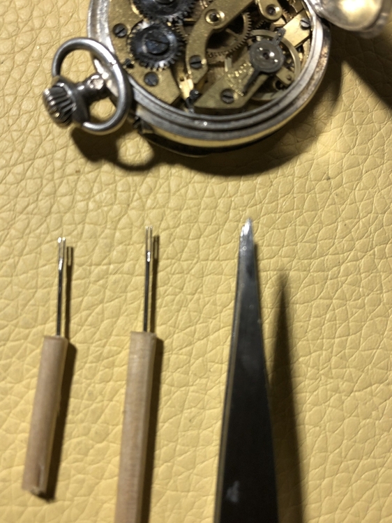

Ja to robie trochę inaczej:
 wg.
 A wyglada to tak:
pudełko( powinna byc profesjonalna szklana podstawak.
 Ale chodzi by było widac włoś.
 dwie pesety w dłoń i układamy
 Mozna też użyc igieł z obciętymi uszami( tak do połowy)
 wbijasz igły do patyczków a obcięte uszy służą do uchwycenia włosa i prostowania..
Share this post
Link to post

To teraz zacznij od początku= czyli od kregu najblizej mocowania na osi balansu.
 Powoli staraj się przesuwajac pesetami tworzyc krag za kregiem, prostujac równocześnie góra dół..
Z tego co widze nie masz JESZCZE załamań typu "V". resztę można postarać sie ratowac, albo przynjamniej uczyc,
Przegladając od początku
 WYSTARCZYŁ jeden dwa ruchy pesetami i byłoby dobrze, taraz to juz kaszana ... bardzo duża kaszana..
Ale postaraj się.. masz pole do nauki...
 wspomniałem o igłach
masz poniżej

To nie mój patent.
 Ten patent podpowiedział mi kolega  @Kieszonkowe
Ale to działa... :)

Stało się to już pod koniec zaplanowanej roboty.
Nie zamierzałem go prostować.
Cytat
Jak wyżej..
Teraz nie ma już wyjscia- mam już na czym trenować.
Te szpilki jako tor przeszkód,  to było po to, żeby można było wydobyć i poprzeplatać baryłkę z włosem spomiędzy poprzeczek koła balansowego i jego obwodu.
Udało się to zrobić bez zagięć "V" ale i tak wyprowadzenie włosa wydaje mi się wystarczająco trudne, żeby po niepowodzeniu móc powiedzieć, że niestety nie udało się.. I nie mieć do siebie o to pretensji..
dałoby radę zdemontować pierścień z wałka( zaznaczyłem na zdjęciu) i na powrót go zamontować wraz z włosem ?
karkołomne zadanie ?
Share this post
Link to post
Posted (edited)
Włos i tak już "nadwyrężony", więc zapnij wałek balansu w klubie, chwyć za pierścień mosiężny i obróć. potem małymi ruchami można go zciągnąć..
 pierścień powinien mieć nacięcie, bo jest zaciskany ( nie widzę przez to zzielone mazidło)
Uważaj by nie ułamać czopa, bo trzeba będzie wiercić i wstawiać nowy, a to upier#@we
Uważaj także, jak wpinasz w klubę, by nie złamać palca przerzutnika.
 Można chwycić palcami za koło i próbować przy pomocy dobrej pesety zrobić to zamo.
 Chyna nawet masz płaskie wycięcia na pierścieniu. będzie łatwiej...
