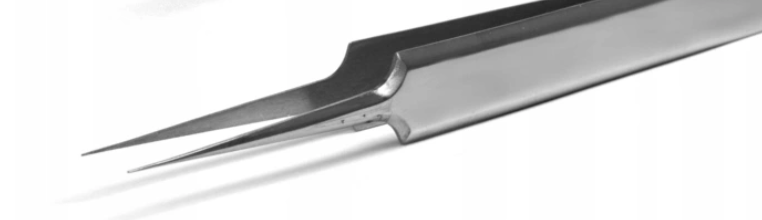

10 minut temu, Po Bieda napisał:
pęseta o cienkich końcówkach
kupiłem na aledrogo za 7 pln. i bardzo sobie chwalę
Kupiłem odrazu dwie. bo wolę teraz pesetami niż igłami..
 trening :) w posługiwaniu się pesetami pomaga.
  Jeszcze jedna rada, bo o tym się często ( rutynowo zapomina.
 Jak już osadzisz balans z włosem na półmostku, umocujesz  to należy delikatnie unieśc i wówczas widać, czy palec przerzutnika, pokrywa się z osią półmostka i osią  uchwytu regulatora (czy jak to zwią)
 to Powinno wystarczyć.

Ja kupiłem wygiętą, płaciłem na Ali 7,36 z dostawą jak była promocja (wiadomo - miesiąc oczekiwania na przesyłkę), teraz jest 7,12. ale chciwcy  każą płacić za dostawę 😕
https://pl.aliexpress.com/item/32961525784.html?spm=a2g0s.9042311.0.0.27425c0fYCbntq
Opublikowano (edytowane)
12 godzin temu, Po Bieda napisał:
Ja kupiłem wygiętą
Jak lubisz i umiesz  to OK, Ja wole proste.. :)
 Wygięte też mam ( za 5,60 pln- pęsta do korekcji rzęs)) dobre, ale nie lubię się nimi posługiwać.
 Tylko czasami do przytrzymania..- nie mam tak dobrego wyczucia i śrubka, czy spręzynka potrafi wyskoczyc, a potem "lizanie " podłogi...
 Moje palce lepiej trzymaja prostą  :)
