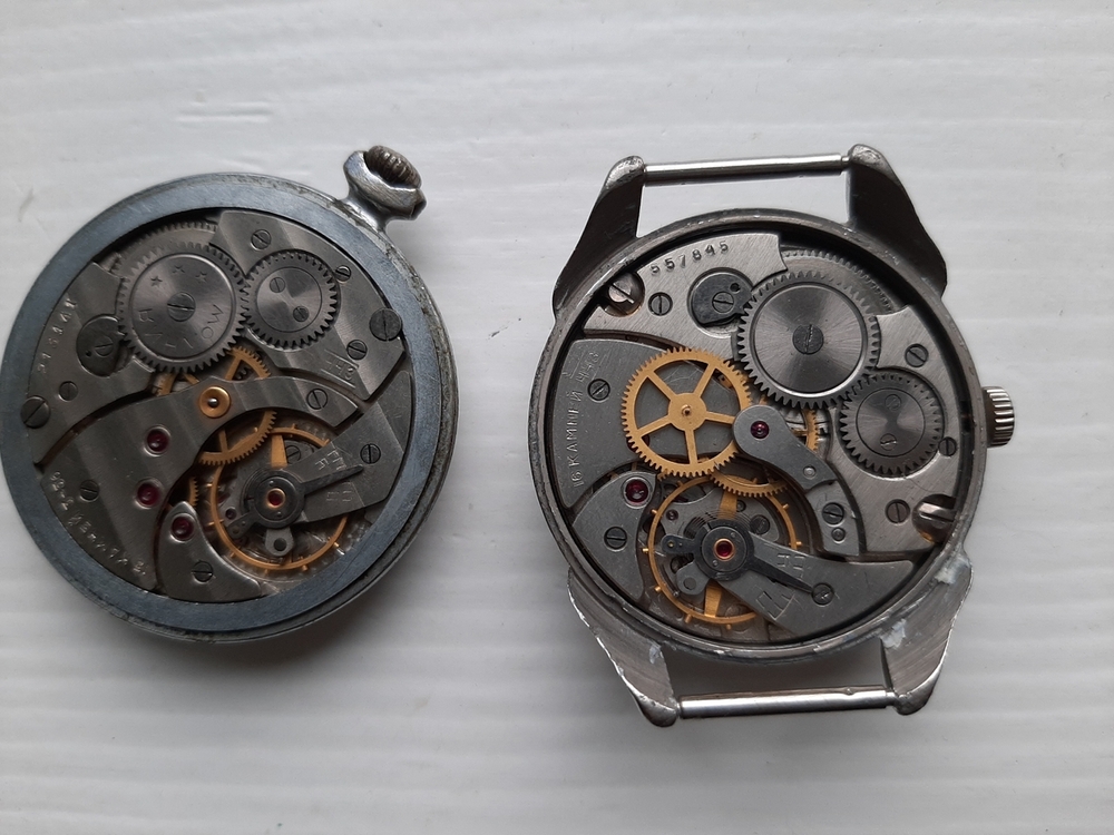

art_69 1907 #7526 Posted October 3, 2020 Mechanizm Urala nie wygląda tak źle nawet bez pasów robi wrażenie. Ma tą przewagę w stosunku do Mołni, że ma centralną sekundę. Nawet nie spodziewałem się, że pomimo swoich rozmiarów ma tylko 38 mm. W inną ze szklanym deklem chyba nie warto przekładać, bo koperta nie nawiązuje do oryginału. Szkoda, że Chińczycy nie pomyśleli aby w tej kopii przypominającej oryginalną kopertę do Urala nie zrobić szklanego dekla. Z drugiej strony przeraża mnie rozmiar pasówki Mołni wkładanej do chińskich kopert, najmniej chyba ma ze 44 mm. Ale chyba trzeba będzie zrobić... Tylko jak to założyć na rękę...? 0 Share this post Link to post Share on other sites
kchrapek 4959 #7527 Posted October 3, 2020 11 minut temu, art_69 napisał: Mechanizm Urala nie wygląda tak źle nawet bez pasów robi wrażenie. Ma tą przewagę w stosunku do Mołni, że ma centralną sekundę. Nawet nie spodziewałem się, że pomimo swoich rozmiarów ma tylko 38 mm. W inną ze szklanym deklem chyba nie warto przekładać, bo koperta nie nawiązuje do oryginału. Szkoda, że Chińczycy nie pomyśleli aby w tej kopii przypominającej oryginalną kopertę do Urala nie zrobić szklanego dekla. Z drugiej strony przeraża mnie rozmiar pasówki Mołni wkładanej do chińskich kopert, najmniej chyba ma ze 44 mm. Ale chyba trzeba będzie zrobić... Tylko jak to założyć na rękę...? Ta centralna sekunda w Uralu jest tragiczna. Miałem kilka i żadna nie chodziła płynnie. Zatrzymywanie się i "doganianie" jest typowe i beznadziejne. sprzedałem wszystkie Urale i już raczej nigdy żadnego nie kupię. Z kolei zegarków bez sekundnika nie trawię, nie ma w nich życia więc te bez sekundy też odpadają. 0 Kilka moich zegarków Share this post Link to post Share on other sites
art_69 1907 #7528 Posted October 3, 2020 (edited) 1 godzinę temu, kchrapek napisał: Ta centralna sekunda w Uralu jest tragiczna. Miałem kilka i żadna nie chodziła płynnie. Zatrzymywanie się i "doganianie" jest typowe i beznadziejne. sprzedałem wszystkie Urale i już raczej nigdy żadnego nie kupię. Z kolei zegarków bez sekundnika nie trawię, nie ma w nich życia więc te bez sekundy też odpadają. Ural do ładnych zegarków nie należy. Wygląda jak samoróbka. Do kolekcji się nadają, ze względu na wiek i miejsce w historii, i jak w kimś wzbudzi sympatię. We wszystkich które miałem zawsze coś latało w środku. Ciekawe czy ta chińska stalowa koperta udająca kopertę Urala rozwiązuje ten problem. Może masz rację z tą sekundą - nie mogę tego sprawdzić, bo ten co mam w tej chwili chodzi jak chce, przydałby mu się serwis. Jedno jest pewne tył zegarka bardziej podoba mi się jak przód. dlatego pomyślałem o przeszklonym deklu - to by podniosło wizualnie atrakcyjność zegarka.😁 Edited October 3, 2020 by art_69 0 Share this post Link to post Share on other sites

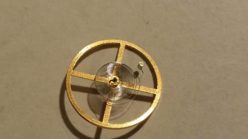

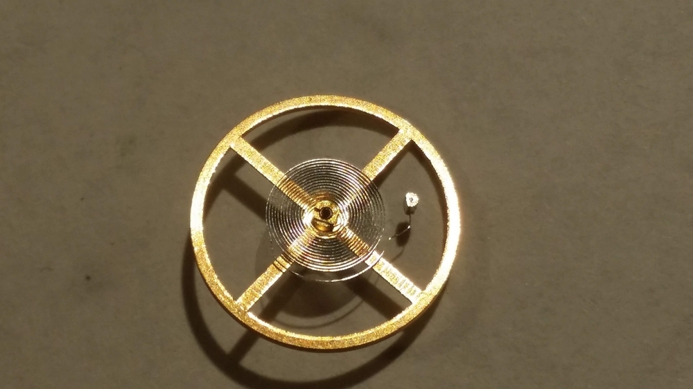

biedronsky 39 #7530 Posted October 4, 2020 Wczoraj robiłem generalny serwis Rakiety 2609.HA. Wszystko poszło dość gładko. Ale jakie było moje zdziwienie, gdy po dłuższej chwili zegarek zaczął chodzić nierówno - koło balansowe zmniejszyło zakres ruchu i tym samym mechanizm mocno przyspieszył. Zobaczyłem że włos się skleja, choć jego również płukałem. Rozmagnesowałem i nic. Może skrzywiony? Nie. Jak zestaw balansowy zdemontowałem z mostka i chwyciłem pensetą za klocek i położyłem - układa się idealnie równo i nie klei. Podniosę i położę - już sklejony (w tym samym lub innym miejscu). Rozmagnesowywałem go dwa razy, przepłukałem jeszcze raz i drugi w acetonie i nic nie pomaga. Raz się klei, raz nie. Jakieś pomysły co to może być? tu na zdjęciu widać że włos prosty a tu za chwilę sklejony 0 Share this post Link to post Share on other sites
mkoch 895 #7531 Posted October 5, 2020 7 godzin temu, biedronsky napisał: Wczoraj robiłem generalny serwis Rakiety 2609.HA. Wszystko poszło dość gładko. Ale jakie było moje zdziwienie, gdy po dłuższej chwili zegarek zaczął chodzić nierówno - koło balansowe zmniejszyło zakres ruchu i tym samym mechanizm mocno przyspieszył. Zobaczyłem że włos się skleja, choć jego również płukałem. Rozmagnesowałem i nic. Może skrzywiony? Nie. Jak zestaw balansowy zdemontowałem z mostka i chwyciłem pensetą za klocek i położyłem - układa się idealnie równo i nie klei. Podniosę i położę - już sklejony (w tym samym lub innym miejscu). Rozmagnesowywałem go dwa razy, przepłukałem jeszcze raz i drugi w acetonie i nic nie pomaga. Raz się klei, raz nie. Jakieś pomysły co to może być? tu na zdjęciu widać że włos prosty a tu za chwilę sklejony Możliwe że ktoś go przeciągnął wzdłuż osi balansu (np zbyt mocno pociągając przy wyjmowaniu zespołu balansu z werku albo gdy czop był lekko sklejony z kamieniem i ktoś wyciągnął na siłę) i lekko stracił profil. Podnieś go za kołek i zobacz czy włos jest sprężysty, czy koło balansu wisi jak na gumie 0 TikTak TikTak - tylko 2 kalorie ;-)MARIANEK Share this post Link to post Share on other sites
biedronsky 39 #7532 Posted October 6, 2020 Z tym jest raczej ok. Podnosiłem oczywiście za kołek. Koło wisi na włosie bardzo ładnie - sprężyście i z równomiernie rozciągniętym włosem. Może mam aceton zanieczyszczony bo to jakaś stara resztka. Kupię nowy i przepłukam jeszcze raz 0 Share this post Link to post Share on other sites
mkoch 895 #7533 Posted October 6, 2020 1 godzinę temu, biedronsky napisał: Z tym jest raczej ok. Podnosiłem oczywiście za kołek. Koło wisi na włosie bardzo ładnie - sprężyście i z równomiernie rozciągniętym włosem. Może mam aceton zanieczyszczony bo to jakaś stara resztka. Kupię nowy i przepłukam jeszcze raz No to jest zanieczyszczony. Kup lepiej alkohol izopropylowy - najpierw płukanka w benzynie ekstrakcyjnej, później w tym alkoholu właśnie (w przypadku balansu i kotwicy - na chwilkę) 0 TikTak TikTak - tylko 2 kalorie ;-)MARIANEK Share this post Link to post Share on other sites
mkl1 7406 #7534 Posted October 6, 2020 Przed płukaniem w alkoholu, sprawdź czy palec przerzutnika nie jest czasem wklejony na szelak.. 1 Pozdrawiam Mirek Share this post Link to post Share on other sites
mkoch 895 #7535 Posted October 6, 2020 53 minuty temu, mkl1 napisał: Przed płukaniem w alkoholu, sprawdź czy palec przerzutnika nie jest czasem wklejony na szelak.. Jeśli tylko przepłuczesz i nie będziesz dłużej w alkoholu moczył to nic się nie powinno stać 0 TikTak TikTak - tylko 2 kalorie ;-)MARIANEK Share this post Link to post Share on other sites
mkl1 7406 #7536 Posted October 6, 2020 (edited) 4 godziny temu, biedronsky napisał: Kupię nowy i przepłukam jeszcze raz Przepłukaj obojętnie czy w acetonie, czy w spirytusie, lecz by uniknąc niespodzianek... włóż kolo balansowe włosem w dół, tak by paletka przerzutnika i palec były ponad rozpuszczlnikami.. Przezorny Zawsze U...... Edited October 6, 2020 by mkl1 0 Pozdrawiam Mirek Share this post Link to post Share on other sites
